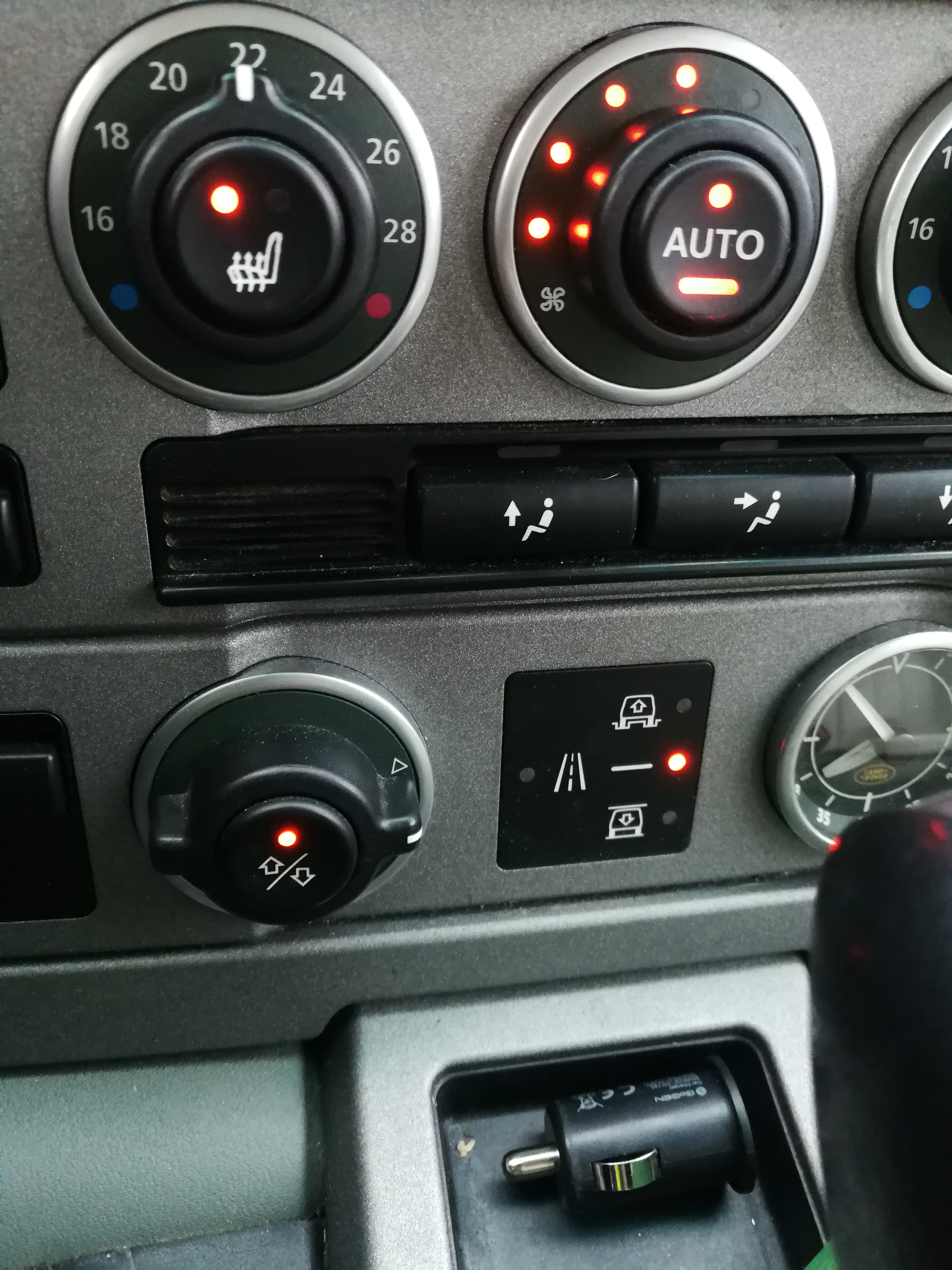

Zdar chlapi. Zase otravuju. Teď mi range napsal Air SUSPENSION INACTIVE a svítí tohle viz obrázek. Netuší někdo jestli mám kouknout na čidla, nebo je to nějaká jiná paráda? Dikes

Nucenou kalibraci SASu jsi zkousel?

Může to být cokoliv, špatný kompresor, čidlo, ... Chce to diagnostiku :wink:

Jj kalibraci jsem dělal. Kompresor to asi nebude, protože po nastartování se dorovna a pak se rozsvítí.

Môže to robiť snímač výšky aspoň u mňa to tak bolo

Ahoj,jak se dela nucena kalibrace SASu?🙏

GrEddie píše: 26 kvě 2020 12:43 Ahoj,jak se dela nucena kalibrace SASu?🙏
Diagnostikou, teda pokud jsi neodpojoval baterii a nestačí Ti dát plný rejd vlevo a vpravo.
