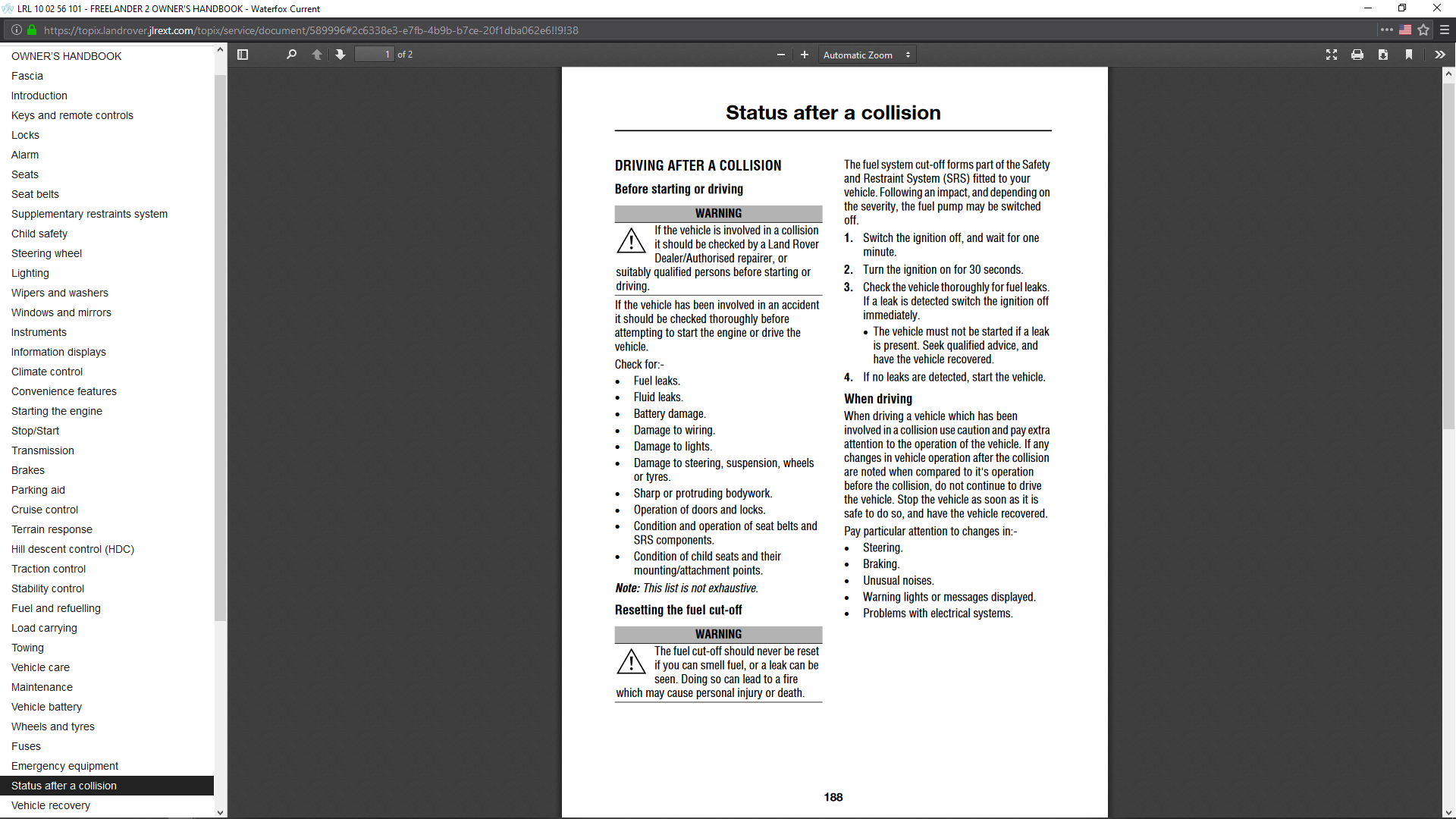

Příznaky vypadají podobně jako když u D2 vypne bezpečnostní snímač. Tam stačí zmáčkout tlačítko v mot. prostoru, u F2 je postup tady: (reseting fuel cut-off)

Prosim na tablete to neviem prečítať čo mám stlačiť...vďaka
Re: Freelander II po zasunutí klúča neštartuje
1.Switch the ignition off, and wait for one minute.
2.Turn the ignition on for 30 seconds.
3.Check the vehicle thoroughly for fuel leaks...
4.If no leaks are detected, start the vehicle.
