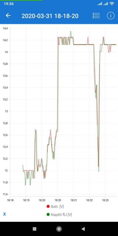

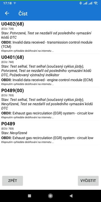

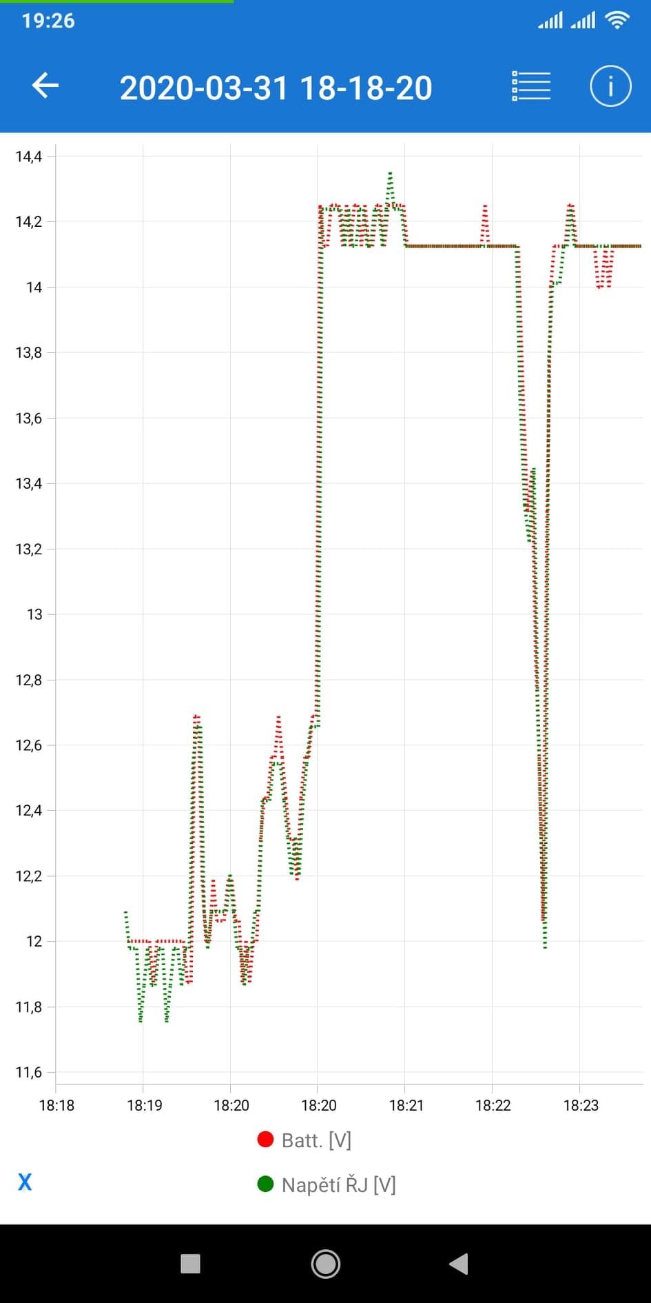

Tak jsem dnes dělal pokusy:
Po nastartování vidím v živých datech, že napětí baterky (před startem byla plně dobitá) a ŘJ klesá pod 12V (normálně hned po startu vylítne na víc než 14V). Do nouzáku to spadlo po ujetých dvaceti metrech. Po dalších ujetých dvaceti metrech teprv napětí vyskočilo na těch standardních cca 14V (viz obrázek s grafem). Potom vyp zap motoru a napětí už bylo normální. Nicméně nouzáku jsem se zbavil až potom odmazáním chyb. Zkušební jízda 2km, desetiminutový volnoběh na dvoře a do nouzáku to už nespadlo.
Vypsalo mi to chyby:
U0401 - Invalid data recieved - Engine Control Module (test selhal)
U0402 - Invalid data recieved - Transmission Control Module (test selhal)
P0489 - Exhaust gas recirculation (EGR) system - circuit low
U3003 - Battery voltage
Takže buď je opravdu vadný jeden z nových EGRů (teoreticky ten Magneti Marelli, na který jsem dostal velmi špatné reference) nebo je to někde v elektrice resp. kabelech...

#17 Příspěvek od Tazik1992 » 01 dub 2020 07:31

Tazik1992 píše: 01 dub 2020 07:31 Když jsi to měřil, tak byl motor studený nebo ohřátý ? Já tedy nevím jak Disco 4, ale leckteré moderní nafťáky za studena přižhavují i po nastartování (za jízdy), to už ale řidič nevidí, protože kontrolka nesvítí. Takový Nissan Terrano při ranní jízdě v zimě po městě nedobíjel ještě 10minut, dokud se neohřál. Takže ta prodleva v náběhu dobíjení není zase tak podezřelá. Kdyžpak není baterka v dobré kondici, tak by to mohlo dělat blbiny. To, že se nabila do "plna" ještě nic neznamená. Možná bys tam mohl vyzkoušet jinou baterku jestli máš možnost. Nebo tu tvojí nechat otestovat nějakým zátěžovým testerem.
Motor byl studený. Tyhle parametry sleduju dlouhodobě a vždycky hned po startu ta elektrika naběhne na těch cca 14V (přijde mi to i logický, když se hned po startu spustí alternátor). Proto se nad tím zamýšlím, jestli to nění nějaké vodítko k mé závadě. Ještě k tomu mám baterku novou (půl roku), nejezdím krátké trasy a cca jednou za čtrnáct dní píchnu na nabíječku. Blbiny mi to právě dělalo loni na podzim, tak jsem koupil novou, jelikož vím, že LR jsou citlivý na podpětí. Nakonec jsem zjistil, že závada byla opotřebovanýma vstřikovačema.
Prostě nevim, jak poznat, jestli je závada v EGR nebo v kabelech, tak špekuluju :wring

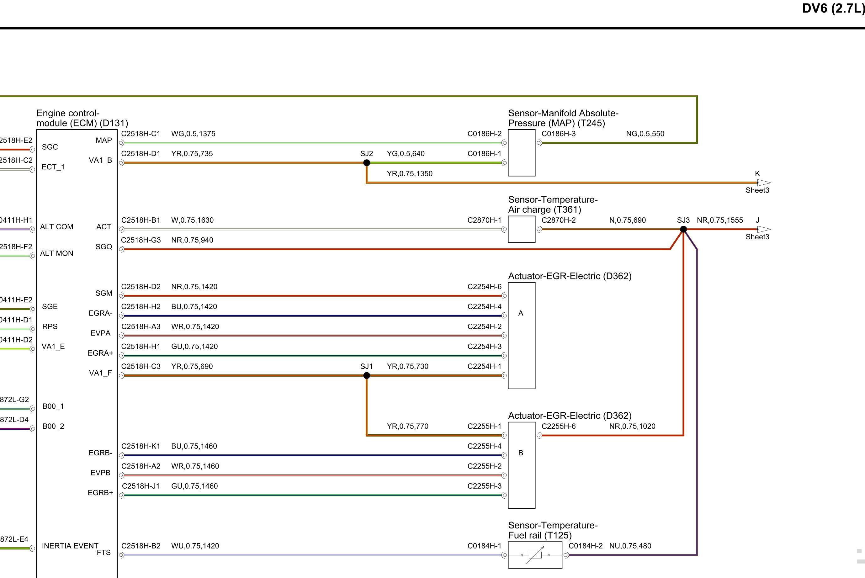

Dobře špekuluješ :grin: , je dobrý, že to sleduješ. Takže když je baterka nová a pravidelně dobíjená, tak se můžeš prozatím přesunout jinam. No 6 žhavících svíček, které by žhavily i po nastartování by daly tomu altíku taky zabrat.
A na základě čeho jsi se vlastně rozhodl pro výměnu obou EGRů ? Zkontroloval bych kabely k EGRům, máš výhodu, že jsou tam dva, takže můžeš porovnat hodnoty a případně odhalit nějakou odchylku - zkontrolovat napájecí napětí EGRů, popř změřit odpor mezi signálovými vodiči a zemí (=vodiče SGM a SGQ). Je zajímavý, že EGR-1 má svojí zem taženou přímo z ECU a EGR-2 jí bere z nějakého společné zemní svorky.

#20 Příspěvek od bassman » 03 dub 2020 11:28
Díky moc za schéma a za tipy - určitě se hodí ;-) Jinak kromě baterky jsou i žhavičky nové. Nechtělo mi to v mrazech totiž startovat, tak jsem dal nový žhavičky, čidlo teploty chladiva, podávací palivové čerpadlo a nakonec se ukázalo, že to bylo levým railem, resp. čidlem na railu - ten šel celý nový i s čidlem a vyřešilo se to.
EGRy jsem měnil, protože mi za studena občas nechytli všechny válce a diag mi na ně ukázala. Řešil jsem to tady:
viewtopic.php?f=6&t=40321
No a po najetém tisíci po výměně EGRů najednou nouzák, kterýho se nemůžu zbavit - viz obrázek. Takže doufám, že to bude opravdu jen vadnej EGR (dostal jsem tip, že to bude tím) a nic jinýho.
A EGR-1 znamená pravá strana? Pokud má zem taženou přímo z ECU, mohlo by to vysvětlovat, proč mi diag vyhazuje i chybu ECU...?
