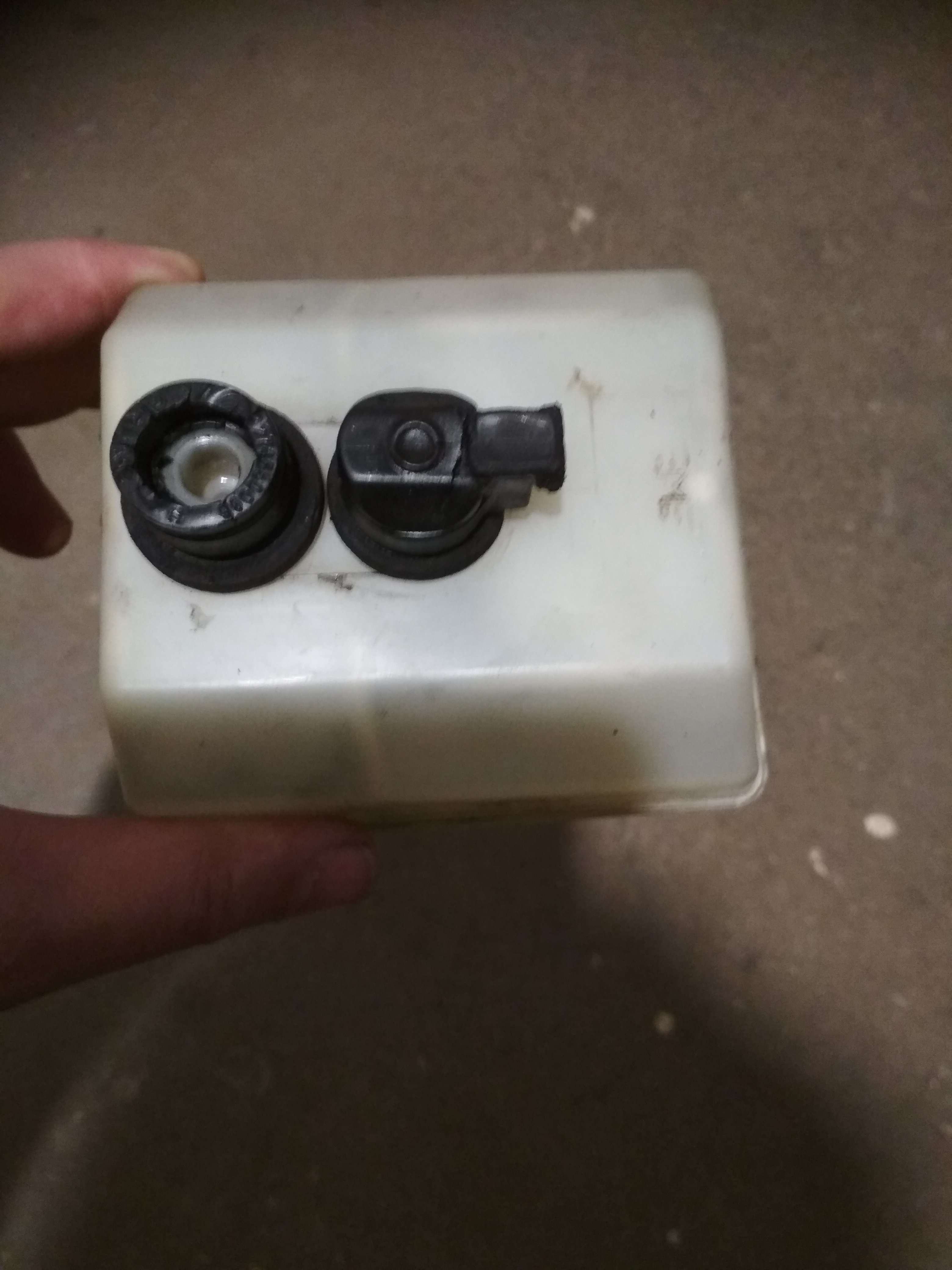

Ahoj, nemá někdo zkušenost kde sehnat těsnění na RRC r.v.88 - mezi nádobkou na brzdovou kapalinu a brzdovým válcem? Prokapává mi tam brzdovka a gumové těsnění je po smrti. Dle RAVE by na to měl být kit RTC5833 nebo RTC5834. U nás jsem to nikde nenašel, v Anglii něco od Britpart. Řešil to už někdo?

minuly rok som pretesnoval hl.brzdovy valec na D1 300tdi bez abs.
bral som sadu STC2902 https://bearmach.com/brake-master-cylin ... it-stc2902 a sadu na pretesnenie valca http://eshop.autotechna.sk/Article/auto ... 3100360031 mam pocit ze mi ostali nepouzite tieto gumicky ktore idu prave medzi nadobku a valec

Tak jsem vyměnil těsnění mezi nádobkou brzdovým válcem, pak jsem vše odvzdušnil/ vyměnil brzdovku. Po nastartování a zmáčknutí brzdy teď syčí vzduch za pedálem v hlavním brzdovém válci (rozhozený podtlak že málem chcípá motor) a na té krycí prachovce je brzdovka. Takže předpokládám, že tentokrát pro změnu vyndat celý válec, rozebrat a přetěsnit, případně rovnou koupit nový
. Už na to přestávám mít morál. Něco se udělá a další složitější věc se podělá.... asi tím mačkáním brzdy při odvzdušňování.
