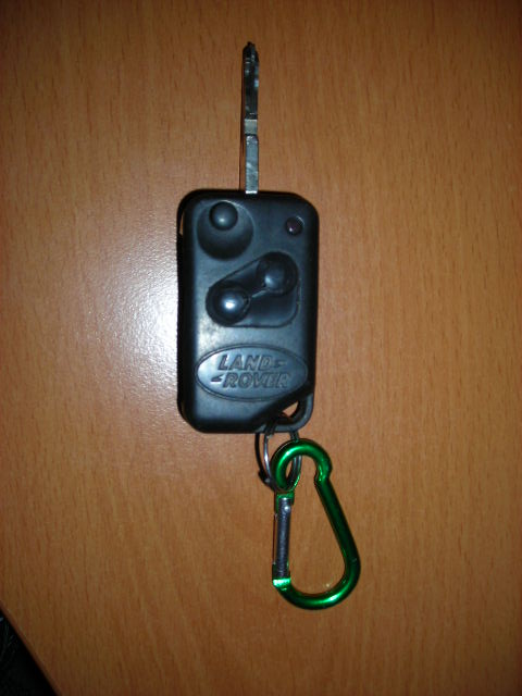

#16 Příspěvek od ben » 08 čer 2008 11:24
No klic uz je dost opotrebovany a s toho jsem usoudil ze je asi stejne stary jako auticko...
Vsak se podivej: :wink:

#17 Příspěvek od alap » 08 čer 2008 11:49
ben píše:No klic uz je dost opotrebovany a s toho jsem usoudil ze je asi stejne stary jako auticko...
Takhle vypadá klíč po dvou letech používání. Nedělej si iluze, že ti klíček vydrží deset let. Jen pro upozornění, pokud chceš kupovat klíček tak musíš přesně podle winka, jelikož skoro každá země má jiné vlny pro dálkové klíče, takže pokud jsi koupil klíč někde od někoho, tak ti to rozchodíš tak možná v 5% případů.
ex. Range Rover Classic 4,2 LSE 93 LPG
ex. RR P38 4,0 A SE LPG
