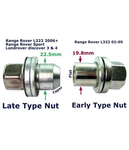

Dávali se dva typy, je potřeba říct pro jaká kola je hledáš ;) Nejde o ročník auta, ale o ročník disků, které jsou použité

ale ty potřebuješ na ty kola z x5 matice do kuželu,nemůžeš tam dát ty matky s rovnou podložkou ty jsou jen na origo kola land rover
