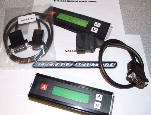

EAS Kicker - P38 Air Suspension Fault Finder and Reset Scanner (FULL KIT)
Ma tahle vecicka nejakes smysl? Uvazuju ze bych to preventivne poridil....

Já bych spíš ještě chvíli šetřil, a pak si koupil FaultMate. Ale proti gustu není dišputát...

ja otom hodne uvazuji - kdyz se stane neco necakaneho a budes nekde dale - treba urves v terenu cidlo nebo jen odpojis tak by to melo odmaznout chybu a jede se dal a za deset tisic to neni tak velka investice

Mám to asi půl roku, a je to super. Pro běžnou diagnostiku pérování dostačující. V základu to čte závady a vymazává, a za příplatek se nechá objednat aktualizace na kalibraci výškových senzorů.

Jinak FaultMate s modulem pro EAS stojí trochu víc než dvakrát tolik (cca 400 proti 175 GBP), ale dá se téměř nekonečně rozšiřovat (pravda je, že když se to rozšíří na všechny ECU, už to stojí dost peněz, to zase ano).

Já už o něčem podobném také uvažoval; nevychází to tak zle. Pokud stačí jen hardware pro P38A a z modulů BeCM+EAS+HEVAC (což by pro začátek stačit mohlo), stálo by to (bez VAT) 632 GBP, což je při současném kursu poměrně zadarmo -- méně než 20K.
V detailu, pokud jsem se u nich někde nepřekoukl, to vypadá nějak takhle:
hardware stojí 277 GBP
moduly lze kupovat nezávisle, a ty zajímavé pro starší P38A stojí
SM001 LUCAS GEMS ............... 150.00
SM022 BECM (P38 NRR) ........... 125.00
SM026 LUCAS EAS (P38 NRR) ...... 125.00
SM027 VALEO HEVAC (P38 NRR) .... 105.00
SM021 WABCO C TYPE (P38 NRR) ... 85.00
SM028 BOSCH AUTO BOX GS2.38 .... 74.00
SM012 TRW SPS (TYPE 1) ......... 68.00
Druhá věc je, že to není stand-alone diagnostika, ale potřebuješ k tomu ještě počítač (a musí to být krám s windoze!!! Jinak už bych to asi dávno měl, ale s Macem to prostě nechodí a basta :( :( :( ).
Ale teď do toho asi investovat nebudu, neboť (a) mám spoustu jiných výdajů, (b) Eliott patrně bude mít v dohledné době vlastní diagnostiku.
