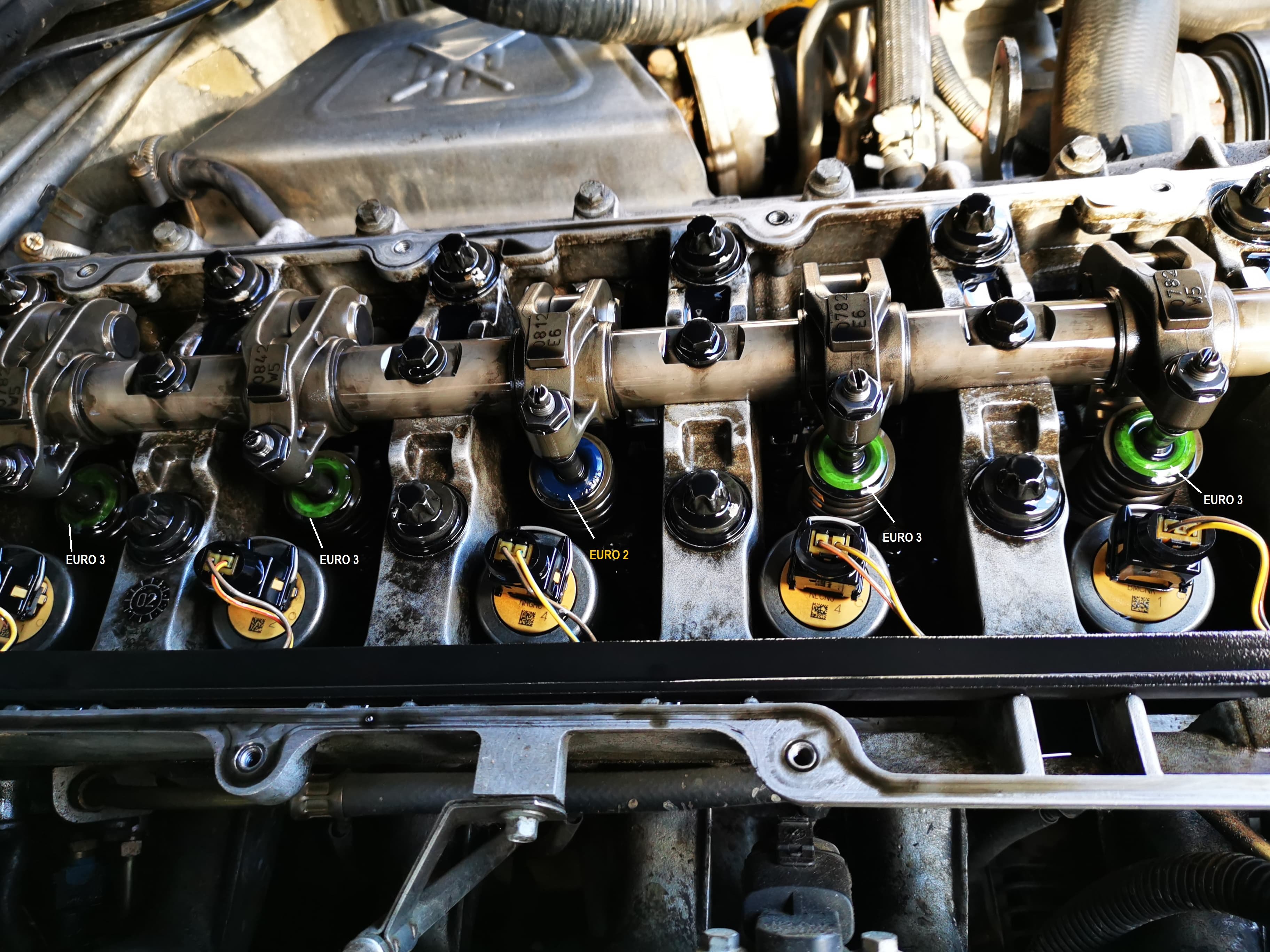

Mám tady něco pro fajnšmekry. Motor běží plynule, táhne taky dobře, má ale ostřejší zvuk. Nedalo mi to a ejhle co to tu máme. D2 po faceliftu, tedy Euro3 (zelené vstřiky). Mezi nimi jeden modrý Euro 2. Tohle asi není tak úplně v pořádku. Co si o tom myslíte? Má to nějaký dlouhodobý vliv ne něco?

Dneska nemůžeš jen tak někoho soudit podle barvy, to není moderní.
Kdo jim přisoudil to označení euro2 a euro3?

Jezdit to bude. Nevidel bych v tom zasadni problem. Davky jsou stejne. Korekce jsou jine.

Bylo mi řečeno technikem co dělával školení pro ofiko zastoupení LR ČR, že v žádném případě by tam být neměl. Asi si potrpí na tip-ťop :grin:
Tak především se to zřejmě hádalo a motor běžel tvrdě a ostře. Při kódování vstřiků to ten modrý vůbec nevzalo. Vstřik jsem nahradil tím co tam patří a motor běží úplně jinak. Je tichý a není tak ostrý zvuk. Mimochodem ten modrý vstřik dávkuje pochopitelně jinak. Něco dorovná jednotka, ale i tak se to chová jinak.

Mělo by to značit typy motorů. První Td5 98 >> splňovaly ještě euro2 a byly tam právě i jiné vstřiky. Pozdější faceliftové Td5 už musely splňovat euro3 a taky jiné vstřiky. Proto to označení.
