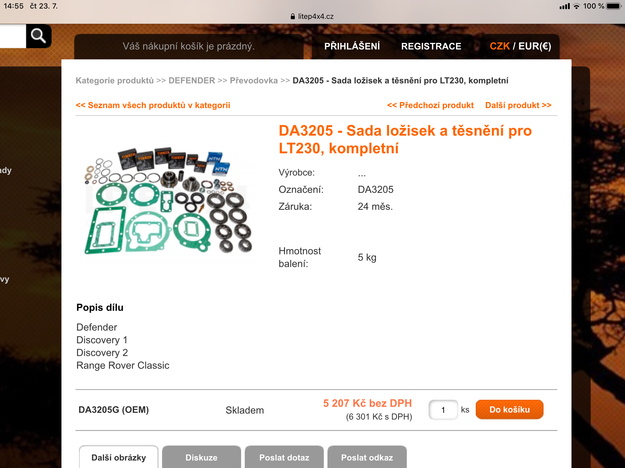

Co tato sada máte někdo zkušenost?

Sada vypadá dobře, ložiska jsou tam timkeny i originál. Akorát tam mají možná jeden menší O kroužek na hřídeli a pak to teče mezi přídavnou a hlavní,na to dát pozor

Díky za upozornění :yes Jaký je správný rozměr ať ho případně seženu jinde? Díky

Sadu treba objednat z ashcroftu ak nevies napis zariadim ti to.
