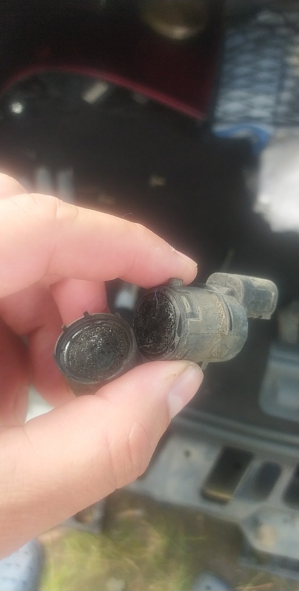

Trošku mimo mísu,vyměnil jsem nefunkční senzor..,při zarazeni R pouze piškot jako pro překážce (kontrolka nebliká)
Je nutnost něco přes diagnostiku?
Popř.pokud ano - která diag to zvládne?
Diky moc

Chce to smazat chybu a zkontrolovat, že chyba byla v čídle a ne v kabeláži.
Jakákoli diag pro LR

Čidlo bylo KO
Takže pouze origo?Nějaká Delphina nebo Icarsoft něco podobného?Sakra..

Proto píšu pro LR ne od LR, klidně icarsoft, foxwell, IID Tool, atd prostě cokoliv co umí přímo LR.
Možná i nějaká uni to zvládne, to netuším...

Ja som napr.len vymenil snimac a vsetko funguje bez diag.

Jak psal Lukasino,chyba může být vadná kabeláž.Ja to bral tak,že byl rozpadnuty ,vyměnil jsem a bez změny.

Jo bez problémuTOMAS83 píše: 07 říj 2020 17:59 Icar jsem tam teď dopsaldíky moc.Takze jen pro příklad tato by to měla zvládnout?
https://m.alza.cz/auto/icarsoft-lr-v2-0 ... 641002.htm
Ona L322 se chová jinak, tam se to opravou odblokuje oproti RRS kde je to potřeba vymazat jestli se nepletu
