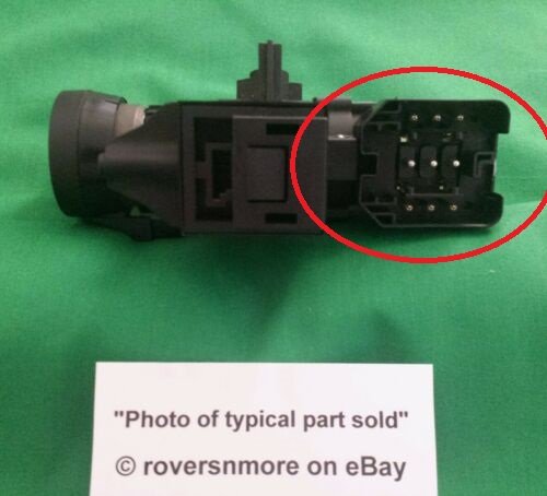

No kedze riesim obdobny problem so spinacou skrinkou na L322..
tak trochu objasnim funkciu....
To co je zakruzkovane na obrazku, je "elektricka cast" , ktora sama osebe niako neovplyvnuje fungovanie zamku.
(leda by sa uplne rozpadla, sprajcla, a zasekla)

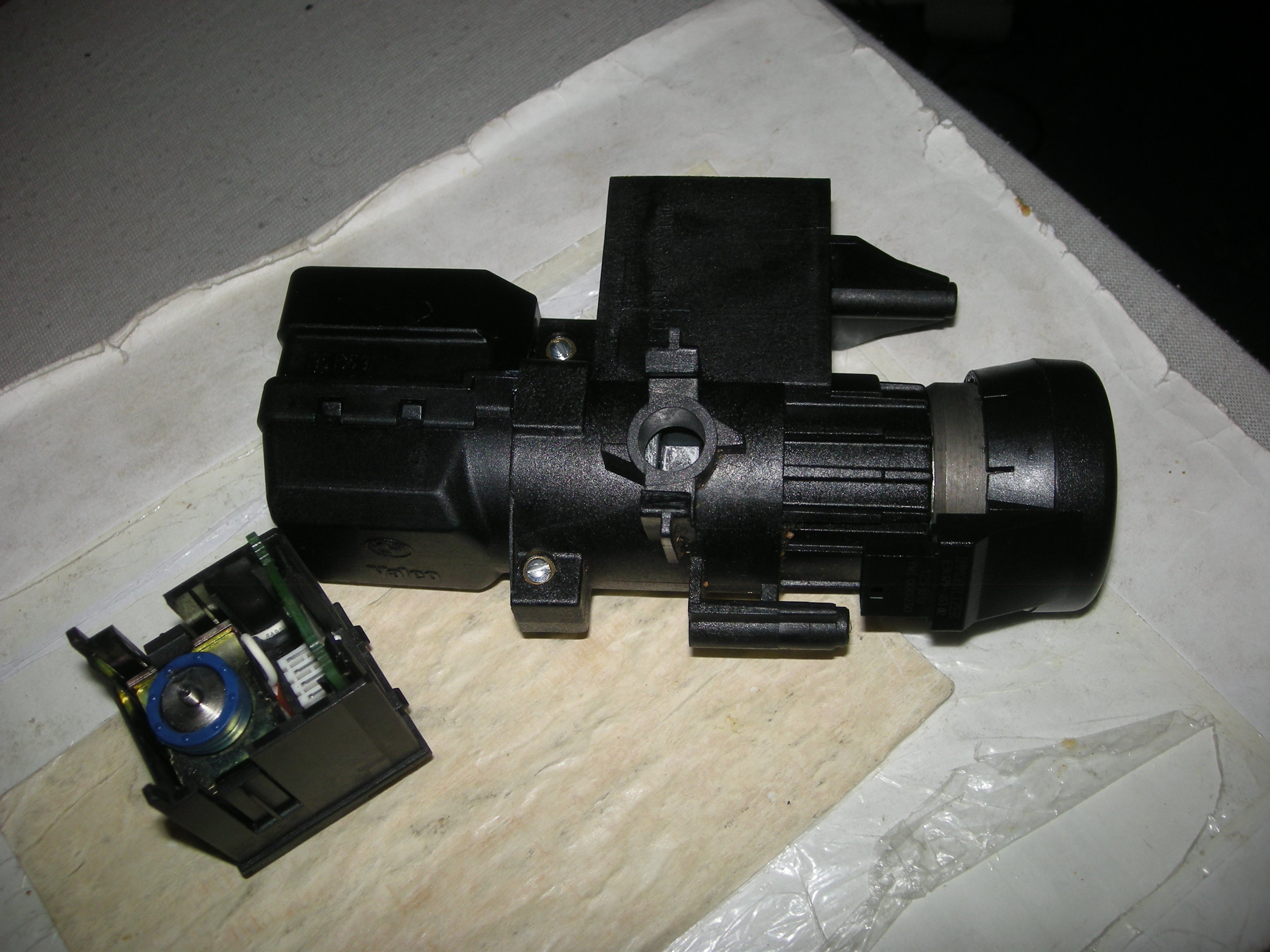

Potom tu mame este tu samotnu mechanicku cast, ktora pozostava zo samotnej vlozky ...
pomocnej zapadky ovladanej lankom z radiacej paky a elektromagnetickej cievky.
Elektromagnet zabranuje pootoceniu kluca z nulovej polohy a tiez aj pootoceniu kluca pri zapnutom zapalovani ACC (pri urcitej situacii)
..to sa bavime o situacii, ze "ideme startovat" ..
Samozrejme "bez baterky" ci s "vybitou baterkou" s klucom takisto neotocime ...
Pri vypinani, teda pri otacani kluca smerom dolava, sa vieme dostat maximalne do polohy OFF, kedy stale nejde vytiahnut klucik von ..
Do uplne zakladnej / nulovej polohy sa vieme dostat az vtedy, "ked je radiaca paka v PARKING POLOHE", teda iba v momente,
ak nam dalsiu mechanicku zapadku odisti lanko napojene na radiacej pake.
A az vtedy vieme vytiahnut kluc ...
Pripadne zamykanie volantu a aj zamykanie spinacej skrinky ma nastarosti SECURITY MODUL.
Ten vie o zmene polohy kluca na zaklade "informacie" od magnetickeho senzoru umiestneneho na doske plosneho spoja,
ktora je "zabudovana" spolu s cievkou v samotnom tom celom tele zamku. (plastovom tele zamku)
Ak sme v nulovej polohe, magnet je na senzore ..
Pritomnost kluca v zamku nam zase "detekuje" cievka imobilizeru a transmiter v kluci ....
Takze veci co sa tam moze pokazit, je vcelku dost ...

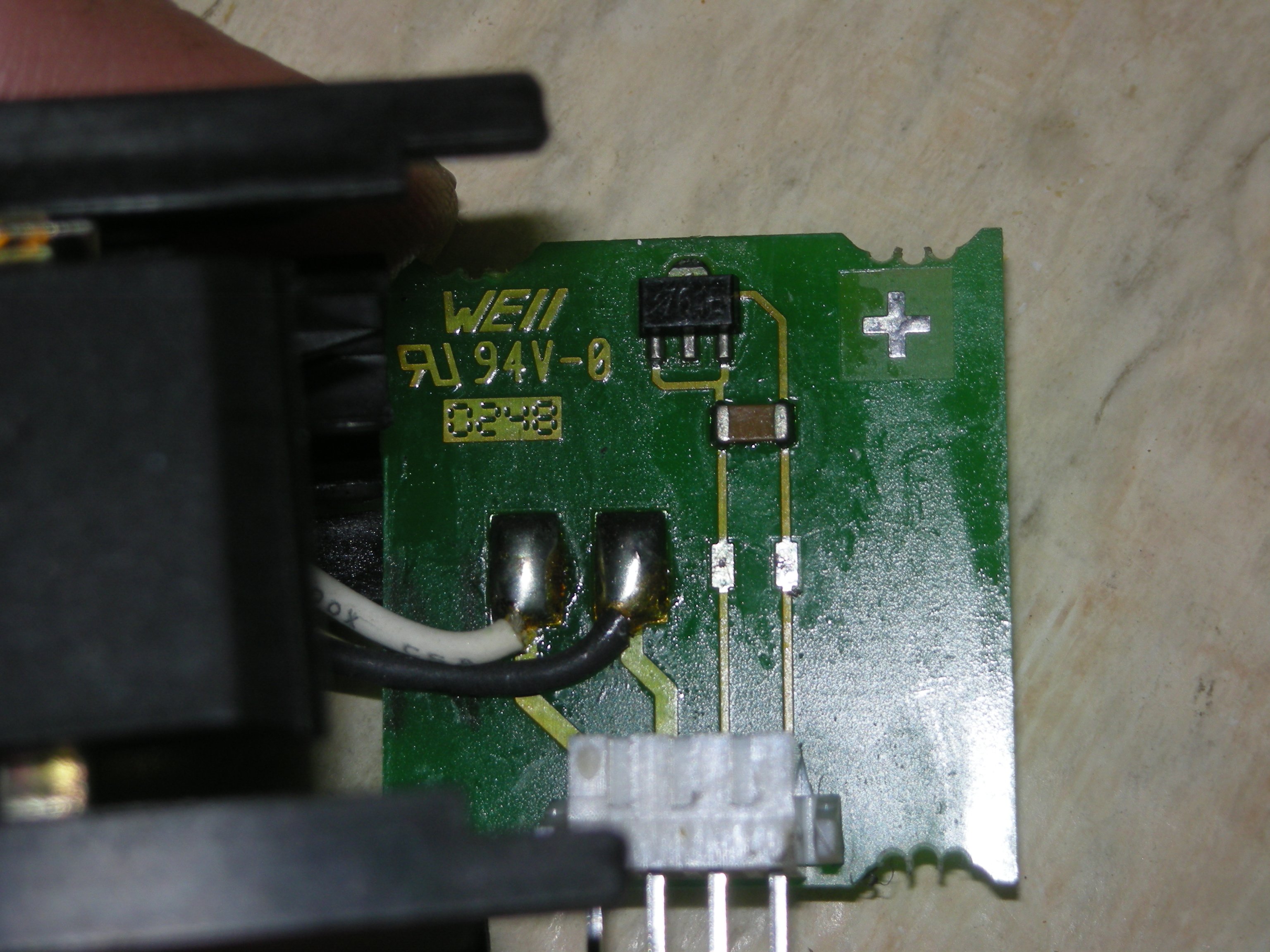

No a teraz k mojmu problemu ...
Ja "dokazem" presne raz nastartovat a raz vypnut ... teda raz otocit klucikom...
..pretoze mi ostane zablokovana cievka elektromagnetu ...
..pretoze mam vadny "ten" magneticky snimac ...
Takze moja otazka znie, ci tu nieje niekto, kto by vedel aky typ snimaca je pouzity v nasom pripade ... ??
Je to ten maly ony v puzdre SOT223 ..a napajany "iba" dvoma dratikmi ...
- Příspěvky: 15418
- tel.: 608 600 360
- auto: D2, Def 130
Re: Spínací skřínka L322 3.0 D
Zkus na tom SOT223 pouzdru oškrabat nehtem lak a přečíst, co je tam napsané za kód, potom by se mohlo dát zjistit, co je to za součástku (dioda?) a následně ji změřit, jestli je v pořádku.
JRD McLAREN
- Příspěvky: 5
- Registrován: 11 črc 2020 11:10
hmm .. na usmazenom puzdre asi toho moc neprecitas ...
podla sposobu zapojenia bo bude bud nejake "jazyckove relatko" ..
alebo neaky ten " odporovy delic / senzor " ...
- Příspěvky: 15418
- tel.: 608 600 360
- auto: D2, Def 130
A to je v něm propečená díra? Většinou je popis vypálený do hloubky, takže celkem odolný pro přečtení. Akorát se musí odstranit lak, kterým je ošetřená celá deska.
