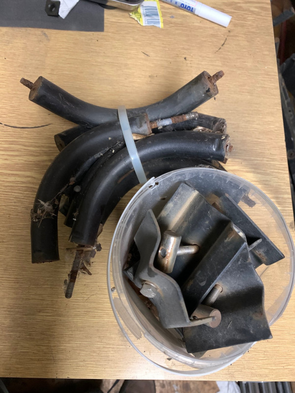

Dobrý deň.
Mám možnosť kúpiť originál záhradku na ,110.
Len sú potrhané závity. Viď foto. Dajú sa tie závitové tyče vymeniť?
Ako je to tam spravené?
Ďakujem.
Duro
Příspěvky: 15357
Re: Originál záhradka Defender 110
#2 Příspěvek od MadTom » 14 lis 2020 19:43

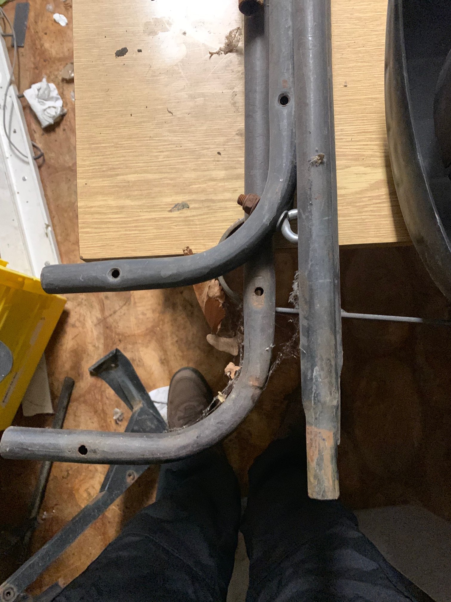

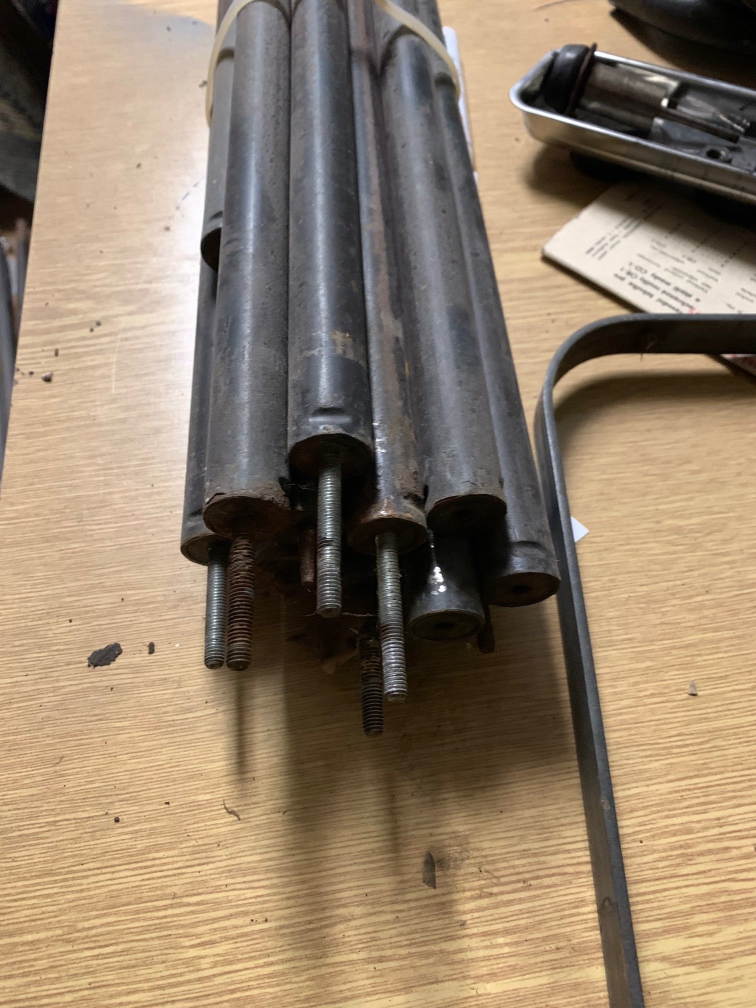

Podle fotek je to vždy v trubce nějaký špunt, v něm je závitová tyč a ten špunt je v trubce zalisovaný - ty dvě promáčkliny z boku trubky.
