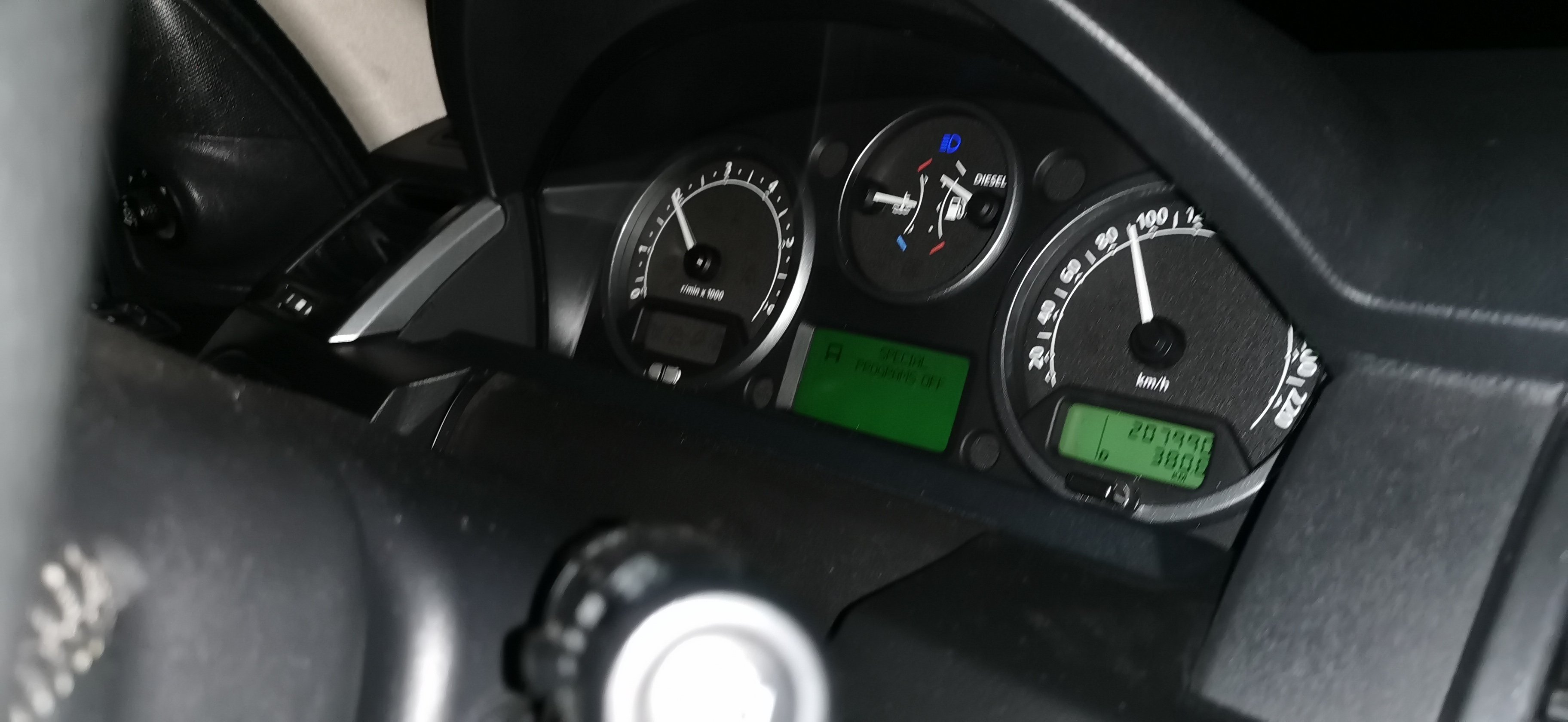

Ja myslim ze si to troska poplietol. Idealne ak spravis foto tachometra ked naskoci varovanie.

... nič nezostane svietiť, len to na chvíľu preblikne tato hlaska. Zajtra to skúsim vyfotit.
Re: RR SPORT 2,7 r.v. 2006 - special programs off
SPECIAL PROGRAMS OFF
