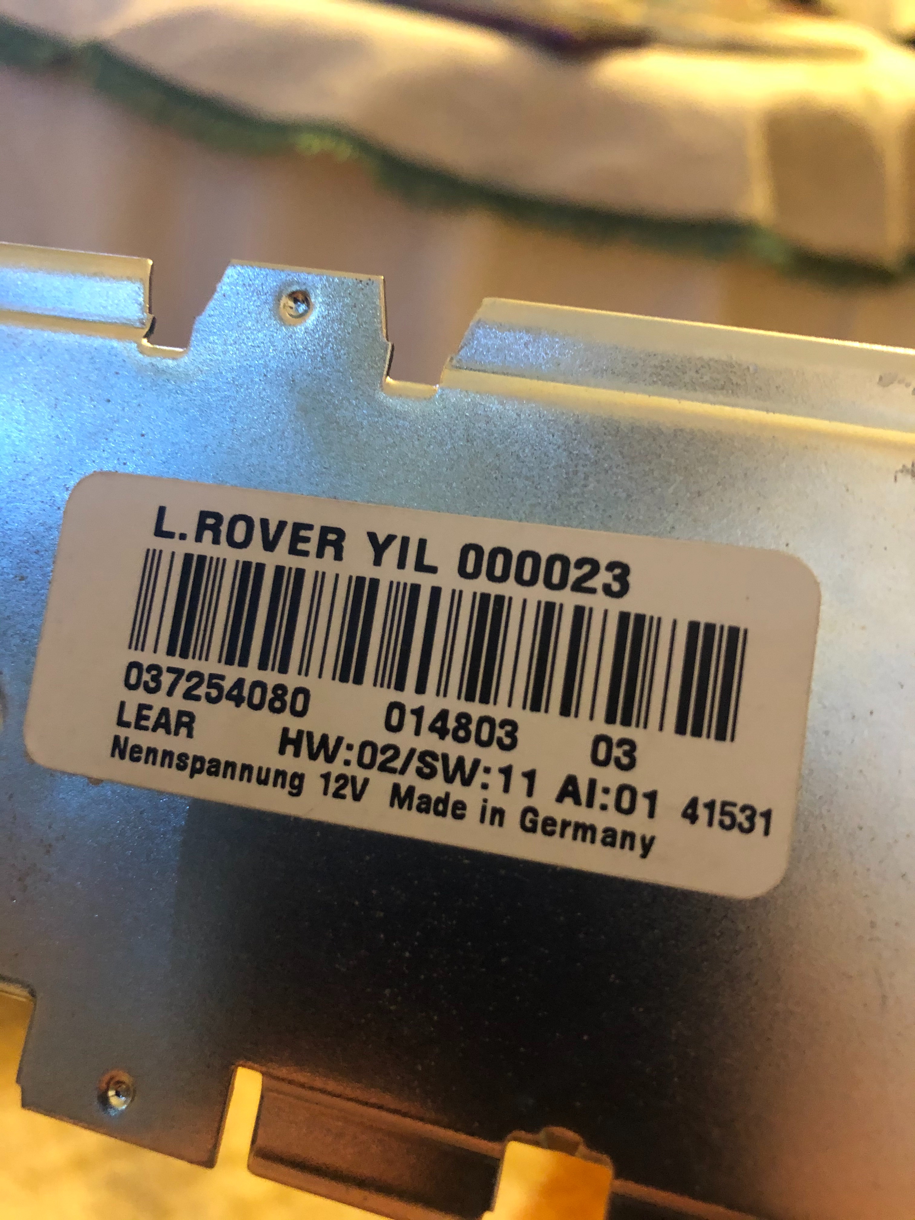

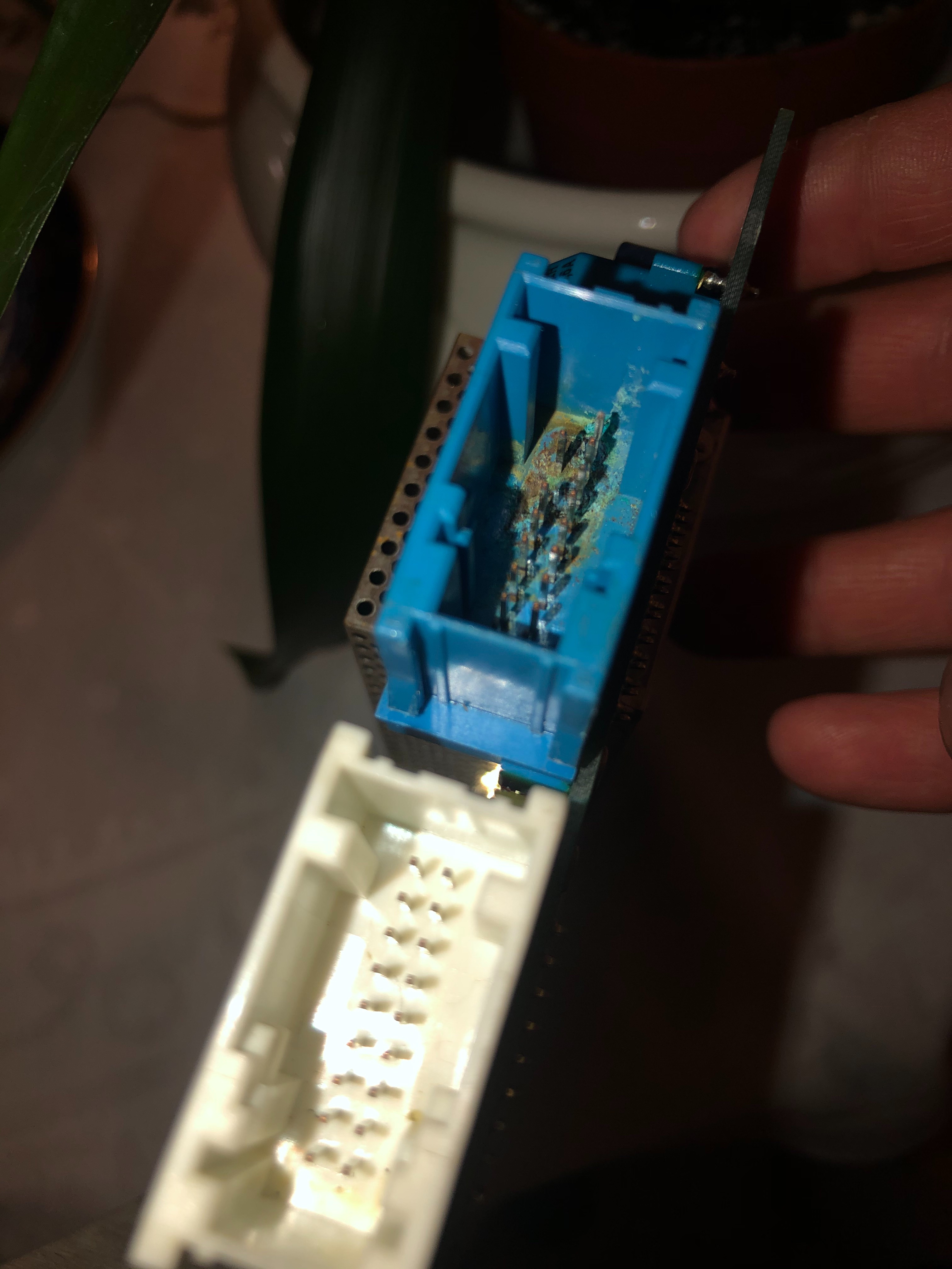

Dnes jsem pokračoval a vytáhl jsem ještě tv modul a pak ještě tohle:
Oba konektory byly zoxidované a u modrého dokonce chyběly dva piny v konektoru... ty jsem našel v protikusu.
Za kolik by se tato jednotka dala případně sehnat?? Zda by se nevyplatilo jen nechat opravit konektor.
Naposledy upravil(a) Johny dne 29 pro 2020 20:57, celkem upraveno 1 x.
Kokesek
Příspěvky: 4467
auto: D2,D3,L322,P38,L405
Bydliště: Frydek Mistek
L322 nefunkční rádio
#10 Příspěvek od Kokesek » 29 pro 2020 20:57
Modul zabavy bych mel mit. Kdyz tak volej po novem roce. Nebo vytahnout kable bokem a propojit.
