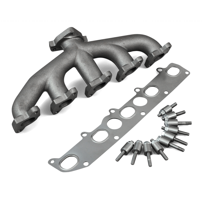

#4 Příspěvek od Jenda91td4 » 03 led 2021 18:48
Odstanene přepažky
images (1).jpeg (5.62 KiB) Zobrazeno 3679 x
tady maš od alisportu
cena je kolem 14 t

Třeba tyto https://www.allisport.com/shop/performa ... t-package/
Ale ev. upravím ty svoje.....

A pomuže to ?
