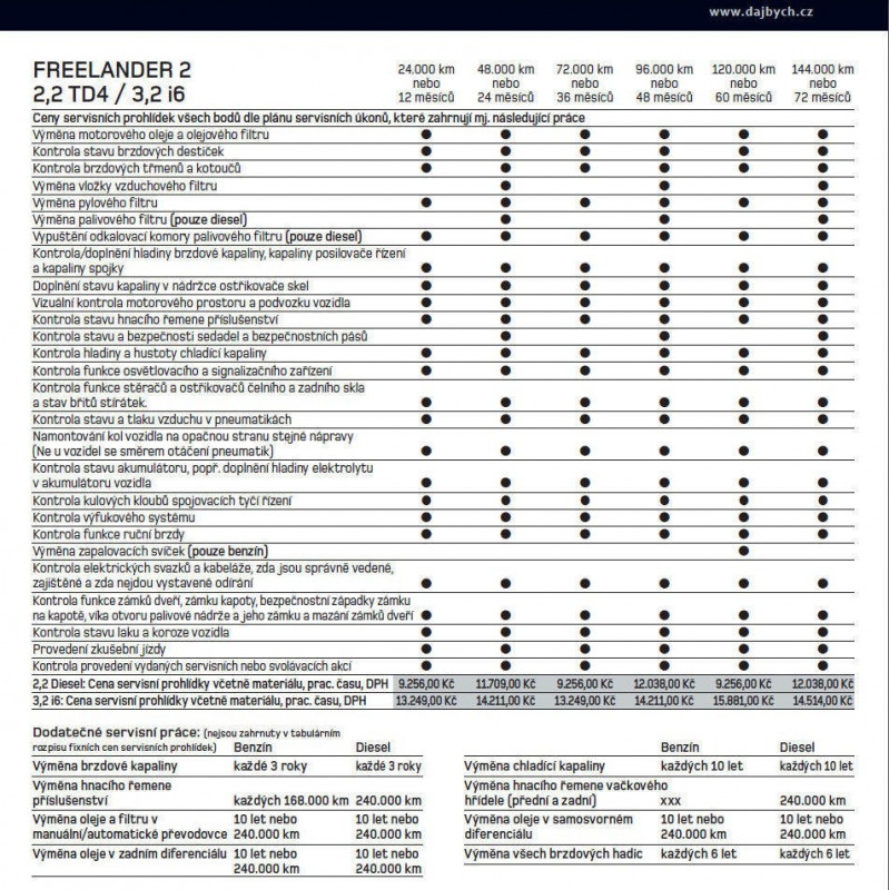

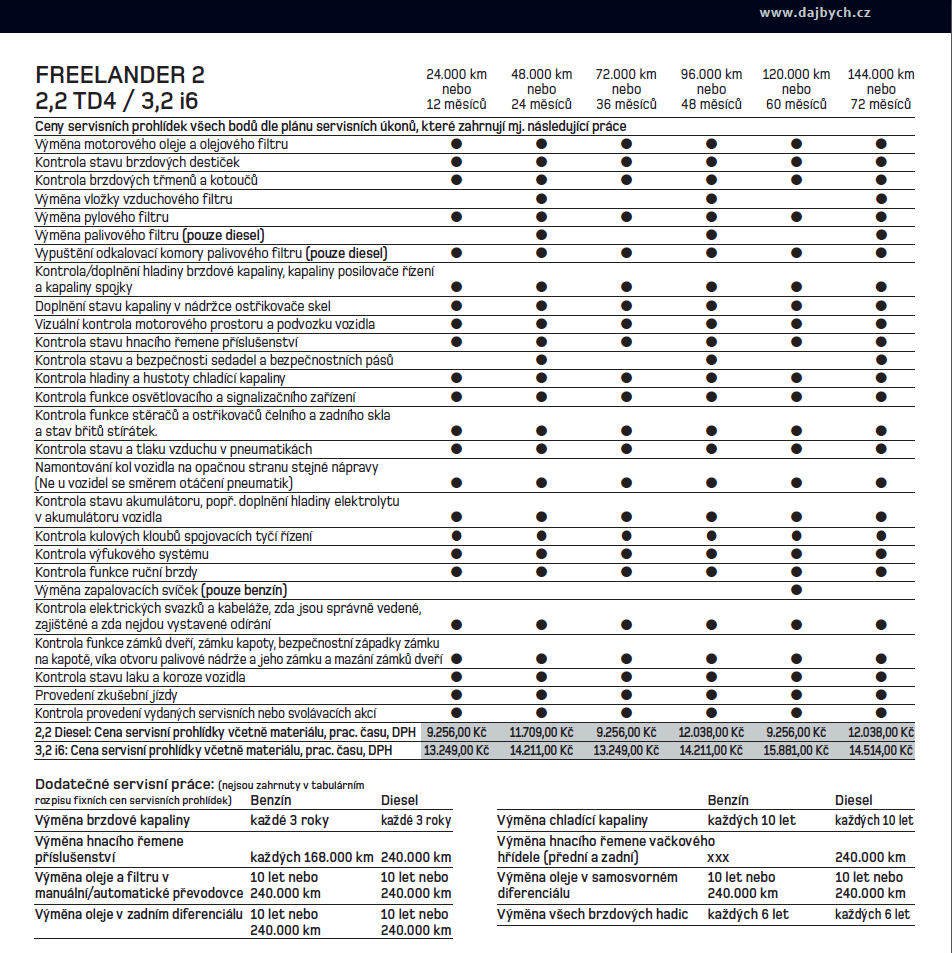

Nevim presne, ale myslim si, ze dle LR servisniho planu je toho dost na 240tis km (pisu o 2,2 diesel), nicmene je lepsi to delat driv, dle toho uvidis, zdali mel auto nekdo peclivy nebo jen nekdo kdo najizdel km... Verohodna servisni kniha je velkou vyhodou, ja jsem delal dost velky servis na 212tis km, komplet oleje (motor proplachem) fitry, olej v aut prevodovce (castecny, ale 2x), chlad. a brzdovou kap., rozvody, repas brzd prednich i zadnich, geometrie, ruzne silentbloky (motoru a i na naprave) atd atd... Auto jede nadherne 👍

Preventivní prohlídky a výměny, oleje co píšou 240000 spíš po 60000
