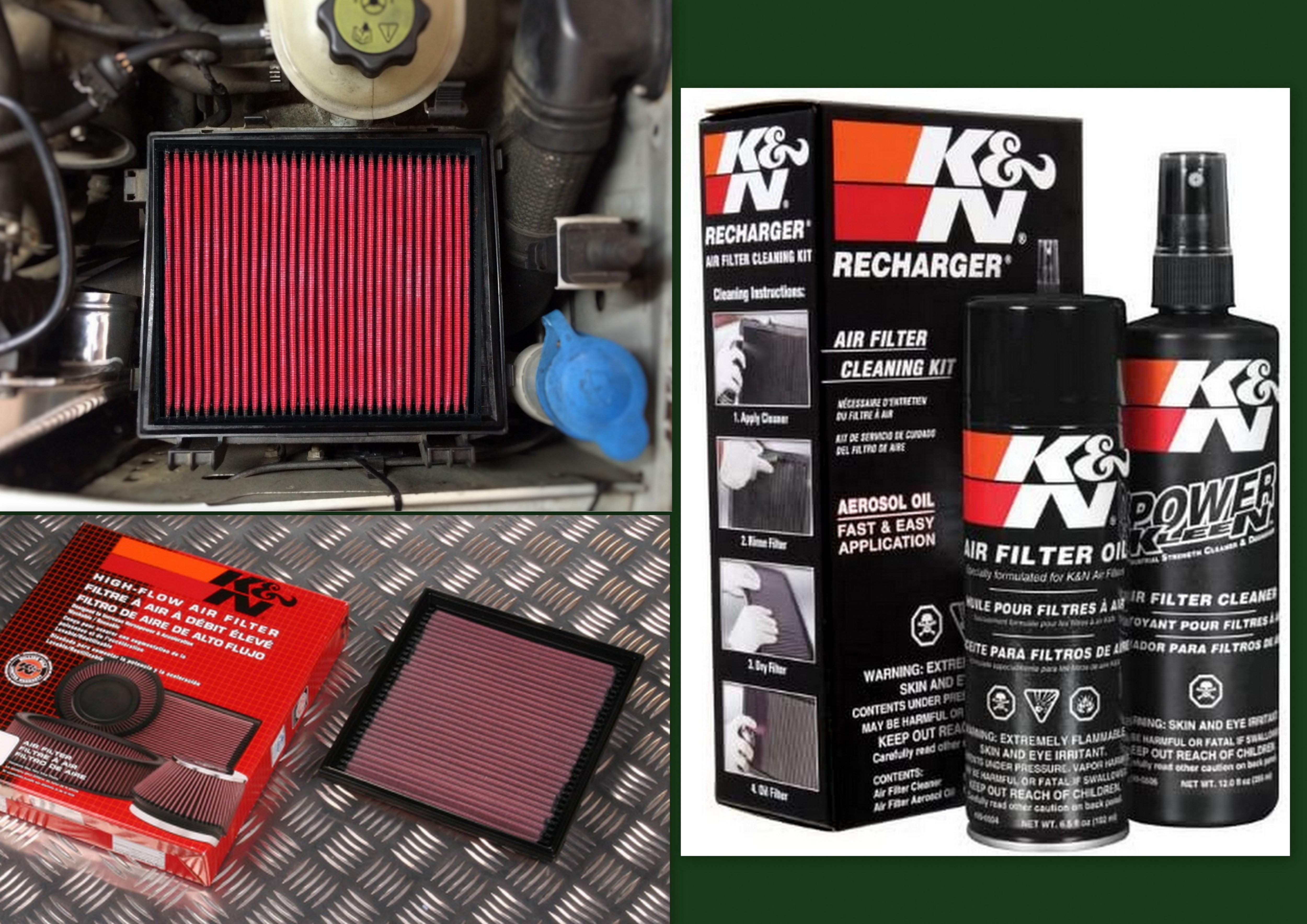

Co si myslíte o používání K&N filtů v Disco 2? Výhody, nevýhody, reálné zkušenosti.
Re: K&N Filtr D2
Reálně leží v polici koupil jsem s tím auto. Výkon nepřidal a mizerně těsnil poloviny filtboxu tedy při broděním se tama dostala voda. Rač po výletě vyměnit klasiku než toto.

Na výlety si vozím filtr rezervní - papírový. V autě mám také papírový. V obou případech značkový. Co jsem se ptal lidí, co jezdí v prašném prostředí (lomy, ...), tak všichni používají papírový a často mění/vyfoukávají, protože se jinak zanese. KN nebo podobné bude dobré do silničního nepřeplňovaného auta, u auta s turbem se moc neprojeví, zvlášť pokud je tam šnorchl - ten má vliv větší, ale opět hlavně při velkém výkonu a otáčkách, což není moc typické pro naše auta.

Měl jsem ho v kombinaci se šnorchlem + kobra/cyklon. Včetně čištící sady. Dost se na to chytal bordel, po čase mě to přestalo bavit neustále čistit. Zahodil jsem to a pravidelně měnil za kvalitní klasické filtry. Rozdíl ve výkonu jsem nikdy nepoznal, a to ani třeba nad 3000 m.n.m apod.
Re: K&N Filtr D2
Ja sa pridam s negativnou skusenostou mna tato sranda stala co pol roka vzdy novu vahu vzduchu a bolo jedno ci som mal na snorchli kobru alebo cyklon. Pri tretej vymene som konecne pochopil pravidla
a klasicke filtre mi funguju roky bez vyskratovaneho MAF. Uplne staci modelova situacia husty dazd a dialnica 100 - 120 snorchel, zmes vody a roztoku co je na filtry. A ano origo KN + origo cistiaca a impregnacna sada, Safary snorchel kobra po smere jazdy, cyklon sa tusim drzal trochu dlhsie.
