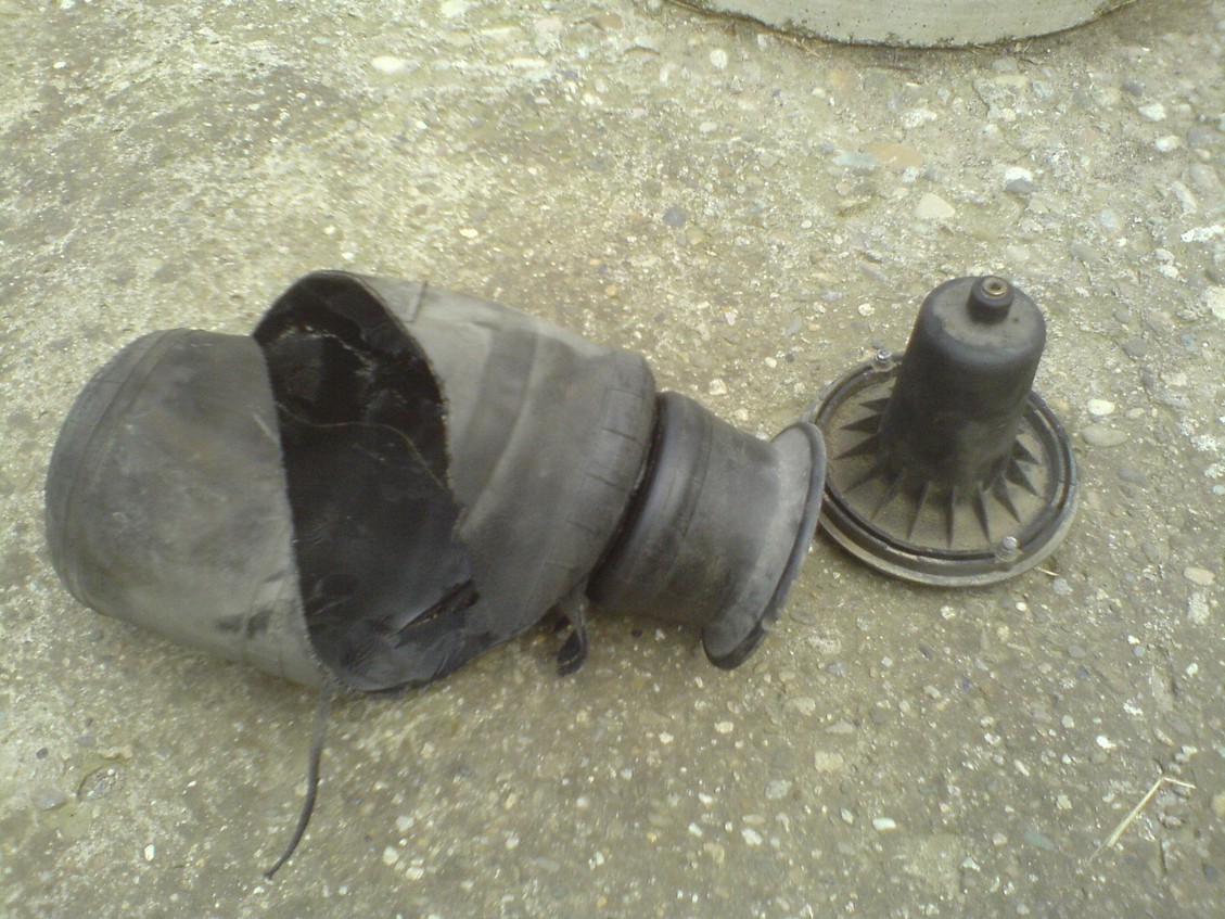

Kdyz tady vsichni pisou, jak je to jednoduche vymenit, pustily jsme se do toho tedy sami. Jednoduche je to mozna pro prumerne zrucneho cloveka, ale ja osobne jsem na auto nesahl dobrych 15 let (mimo vymešny kola), jeste navic jsem pri namaze (i male) skoro slepy, takze to skoro vse zustalo na zenu. Meli jsme to ulehcene o demontaz cidel (auto stejne nefunguje jak ma, mame udelanej ten bajpas), a stejne nevim kde jsou a jak vypadaji, ale slo to tam strcit bez demontaze cehokoliv.
Ve sktatce popisu tuto proceduru, jak jsem ji vnimal s pozice "pridrz, podej, uhni,...):
- prvni prekazka, zvednout auto dost vysoko, aby slo sundat kolo. Nevim jak to inzenyri v englandu planovali, ale s ou panenkou, co je k dispozici se auto neda zvednout. Jeste ze mame druhou panenku a spoustu kramu na podlozeni. Pichnout kolo na silnici, tak jsme v pr*eli. :?
- auto zdvihnute, kolo dole a vidim nejaky kus caru (foto prikladam)
- spodni cast mechu jsme nejak vyrvali, jisteni nejakym dratem
- vrchni cast odolava, asi po 10 minutach jsme prisli na to, ze drzi na nejakych sponkach. Pristup k nim nemozny (Zezvrchu tomu brani nejaka soucastka zplynovace). Premysleli jsme o sundani podbehu, ale nakonec zavrhli. Jeste ze nam kolo vydrelo kousek podbehu, takze zespodu a za pouziti sily se tam nejak dalo dostat. Jeste odpojit hadicku na vzduch a je to. Mech odstraneny.
- zkousime davat novy, ale na ten dratek dole se to ne a ne nevlect. Po dalsim zkoumani jsme prisli na to, ze ten pitomej dratek jde celej odsroubovat. Potom to uz nejak jde. Kua, auto za 3 mega, a mech drzi nejakej kus dratu.
:x
- navlect zpet ty dve podelany sponky je opravdu zazitek. Operace asi na 20 minut. Jeste dat zpet hadicku na vzduch a je to.
Za cca 90 minut je po vsem. :D :D
Tesnost vyzkousime az zitra na benzince, kde si dofoukame.
Timto dekuji vsem zucastnenym :) a Jarovi Harabisovi za mechy. Jeste nas ceka vymena zadnich, ale to az zase priste. A nevim, jestli to radsi nesverit servisu, protoze tolik nadavek, ktere jsem za tuto hodinu slysel z ust zeny zde nemuzu ani publikovat.
(240.58 KiB) Staženo 1655 x
