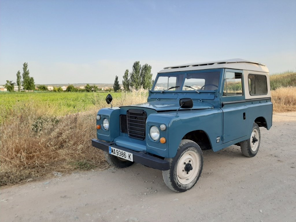

Zdravím,
chci se zeptat, co si myslíte o Santaně 109 S III, r.v. cca 1979.Jak moc se to liší od LR Serie. Případně na zkušenosti s něčím podobným. Jak je to s poruchovostí, náhradníma dílama (jestli je to kompatibilní s klasickýma LR Seriema). Zkrátka jestli to není úplná katastrofa...
Díky za názory,
Štěpán

Ahoj
Se Santanama je tady trochu problém, protože většina pravověrných nadšenců je úplně nadšeně neuznává
Takže tu není ani moc provozovatelů...
Nicméně je fakt, že první Santany byly CKD posílané z UK a ve Španělsku jen montované, takže šlo prakticky o orginální LR Series. Následně se vyráběly jen s menšími úpravami a byla to více-méně stejná auta,převodovky, stejné motory,... Lišily se spíš detaily jako světla, jiná okna, atd...
Velká změna nastala až později ke konci 70tých let, kdy se vývoj vice osamostatnil... " vlastní 2,5td", atd.. tady mne třeba doplní někdo znalejší...
Jinak řečeno, hodně bude záviset na konkrétním autě, ale velké množství dílů, by mělo být kompatibilní, případně nahraditelné něčím z LR produkce.
Santana asi nikdy nebude mít takový "kultovní status" a historickou hodnotu.... Ale jezdit a rozdávat radosti i starosti jako každý originální LR, v tom bude dobrá
Pokud se bude jednat o auto co většinu života strávilo ve Španělsku, němusel bys tolik řešit největší problém starých LR a to korozi.... Zbytek už je otázka dobré prohlídky/projižďky, pak ceny a tvých možností... Pokud je člověk šikovný, LR Series a potažmo Santany jsou takové skládačky a jdou opravovat snadno
BTW: zkus vyhledávání tady na foru... něco k santanm se také najde...

Zdravím,
tiež som pokukoval po tejto Santane zo Španielska ,
bola dobrá cena aj stav ale predsa som sa potom rozhodol poobzerať sa po Serii vyrobenej v Anglicku,
S pozdravom Jozef

Santany jsou taková "entry level" cesta k "dědkům" v době, kdy se svět zbláznil a ceny starých lanďáků vylétly nahoru. Čím víc Santany šly vlastní cestou, tím se jejich estetická stránka vzdalovala britským protějškům, ale technicky se auta vyvíjela tak, jak se možná měla ubírat i cesta originálu. Přidali třeba dva válce ke klasickému lanďáckému motoru 2,25 litru a vznikl monstršestiválec o objemu válců 3,4 litru - dělali snad i benzínové, ale nikde jsem ho na prodej neviděl (jednu dobu jsem měl pocit, že ten motor potřebuju do Robura), byly ke koupi jen diesely. S delším motorem se změnila i maska, ale karosáře měli asi horší než motoráře, protože to už nebylo hezké.
Někdo tu dlouhou trojkovou Santanu i měl, tuším, že to byl kamarád Martina T, byl s tím jednou nebo dvakrát v Lešanech.
Je to rozhodně zajímavá část LR historie a jednou to bude možná vzácné, jak nad tím leckdo ofrňuje.
