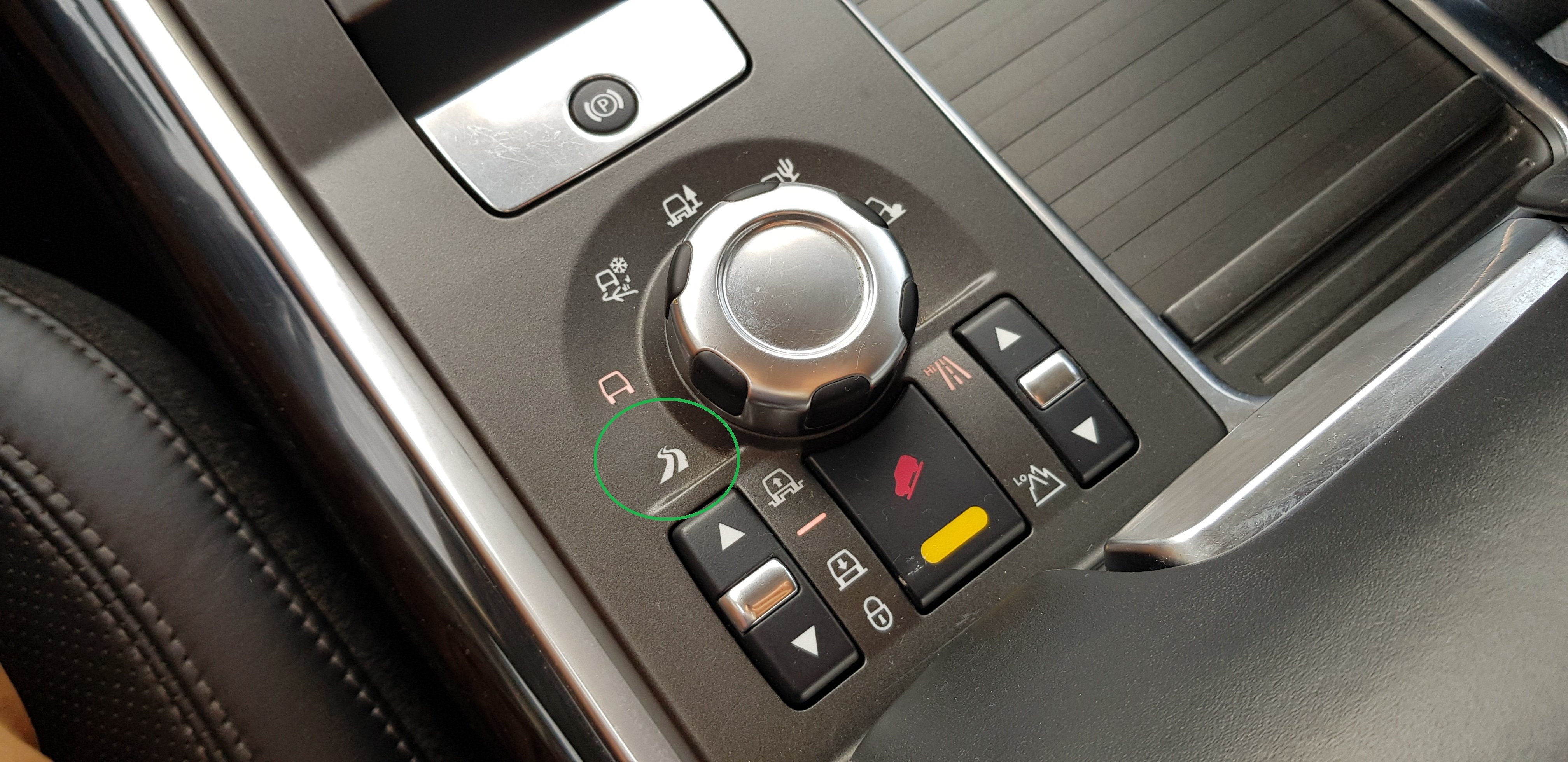

Máš u terrain response dynamic režim? Pokud ne, tak nemají el. stavitelnou tuhost.
Případně při pohledu na tlumič s měchem jako takovým by jsi měl vidět jen připojení hadičky na vzduch a ne kabel :wink:

Symbol silnice před autíčkem, v zeleném kroužku :wink:
Každopádně i podle VIN se to dá zjistit.

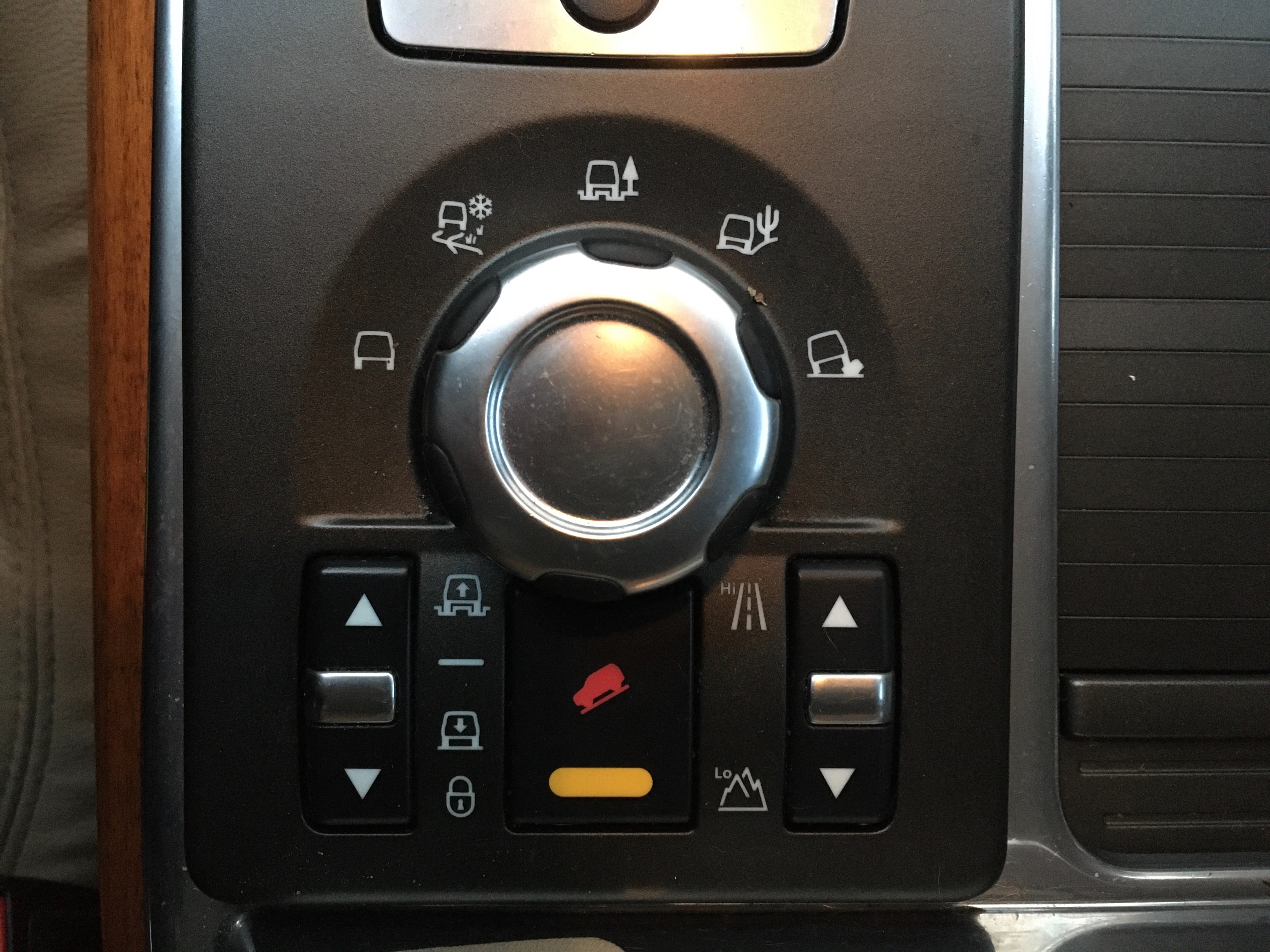

Super, takze mam bez. Pre istotu prikladam foto :-)
Dakujem pekne za rychlu pomoc :yes
