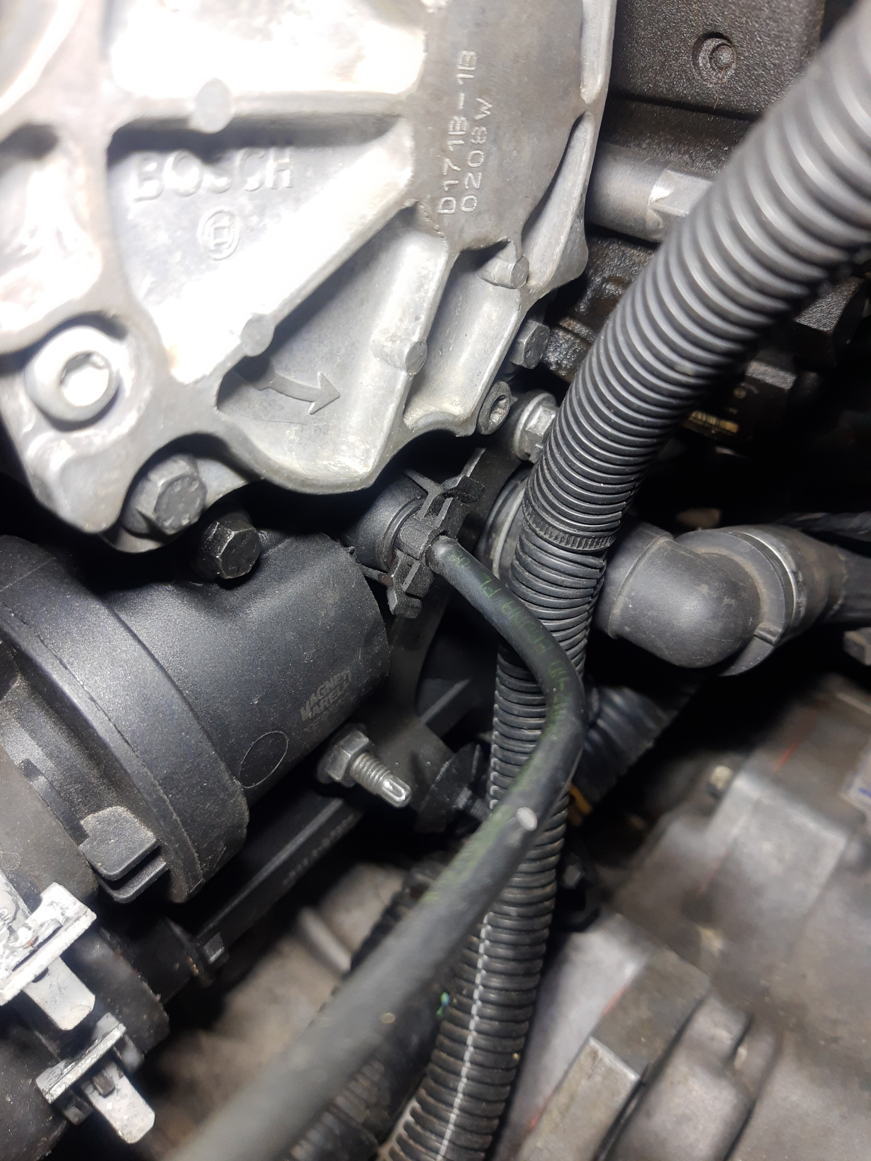

Nemá někdo tip co použít na utěsnění spojky co je na F2 na termostatu a z které vede hadička do expanzní nádobky? Zjistil jsem že je to asi příčina občasného úbytku chladící kapaliny. Když s hadičkou záhybů tak se občas objeví kapky kapaliny co vyteče... Potřebuju tip na nějaké těsnění co na to použít a zachovat při tom možnost spoj rozebrat.

Neví někdo pod jakým číslem objednat gumičku co těsní hadičku do expanzky? Měnil jsem termostat a gumička u něj nebyla, použil jsem ji z starého termostatu a zřejmě by chtěla vyměnit...

Asi se to objednává s celou trubičkou jestli hledám správně díl: LR024252
https://parts.jaguarlandroverclassic.co ... and-rover/
8B081B
Katalog dílů:
Raději to zkontroluj podle roku

Našel jsem i LR024252 ale žádný z těch dílů není dostupný. Vzhledem k tomu že se stejný termostat i s odvzdušněním používá na Fordech, Citroenech a dalších autech mohlo by to být dostupné i jako těsnění. Nevýhoda je že abych zjistil, jaké potřebuju musím hadičku vyndat a vypustit chladicí kapalinu... Takže se mi pak blbě pojede pro těsnění :?
