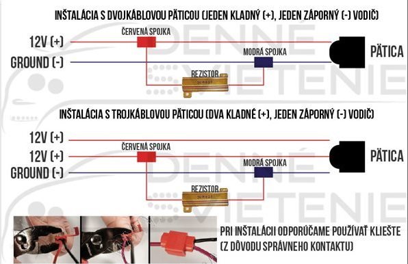

No budem to musieť nejako tak spraviť že to dám niekde na vlek a nejaké.....bezpečné miesto..kde to bude ako tak chránené.
Niečo takéto tam dám- dúfam že to vyrieši aj ten môj problém.Viem je to blbosť, ale napríklad na stk by to mohlo vadiť a cez noc je to aj tak trochu dosť nápadné a takto to odmietam ťahať.Takže to asi porieším s niečím takýmto-https://www.autoelektroshop.sk/2913-rez ... uzdro.html

#19 Příspěvek od PEPO » 02 bře 2021 09:34
Kokesek píše: 02 bře 2021 09:24 Nakresli to, ja to nechapu. Ja to jinak nez na blinkr zapojit neumim[emoji86][emoji115] jestlize okruh ma dva vodice.
Neviem kresliť.
Ale na každom je návod na použitie, tak som narýchlo pozrel kde je schéme zapojenia záťaže.
Platí samozrejme ten vrchný obrázok :wink:
