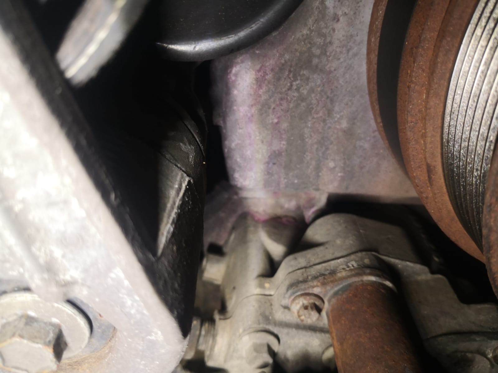

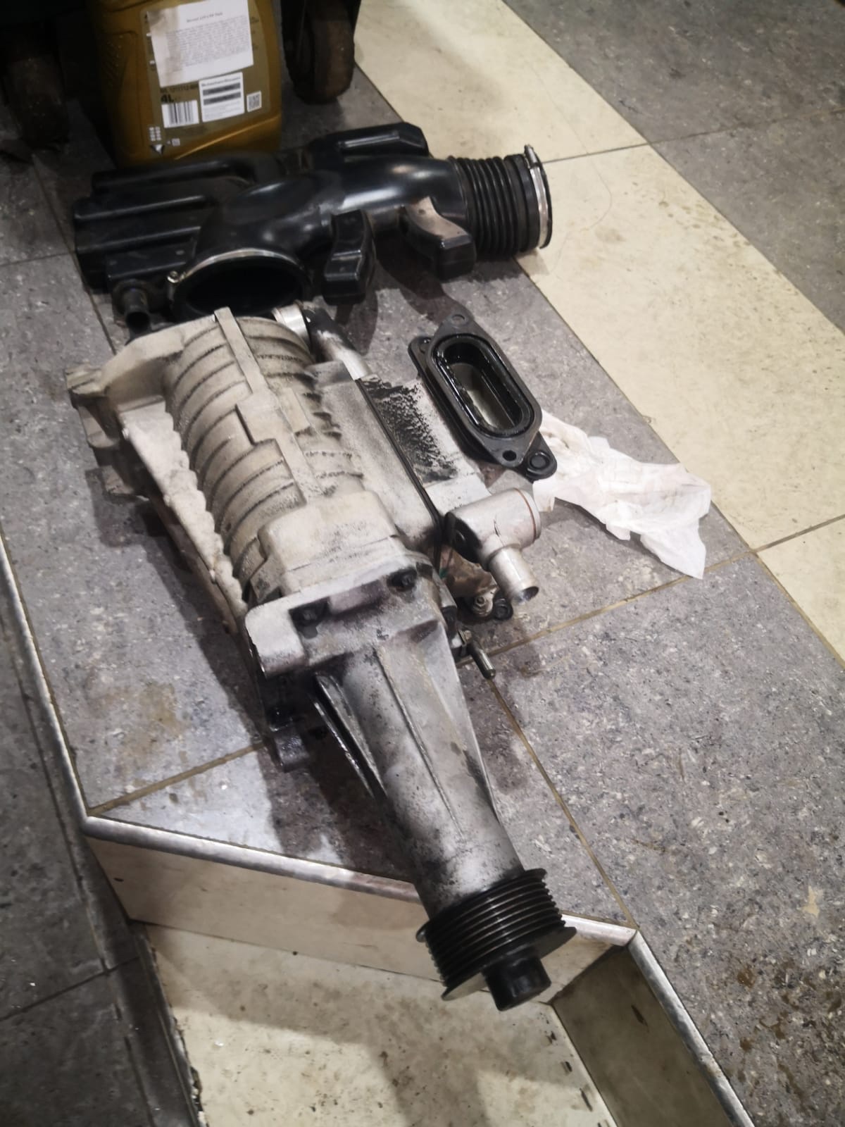

Čaute,pridávam skúsenosť.Pár mesiacov som pozoroval únik chladiacej kvapaliny a zároveň aj na prśtrojovke neustále aj po naplnení zobrazovalo nedostatok.Dal som to do servisu a únik bol pri vodnej pumpe a musel sa meniť aj senzor a nádržka chladiacej kvapaliny.Zároveň musel byť aj kompresor demontovaný nakoľko sa nedalo dostať k vodnej pumpe.Mali ste niekto takúto skúsenosť?
