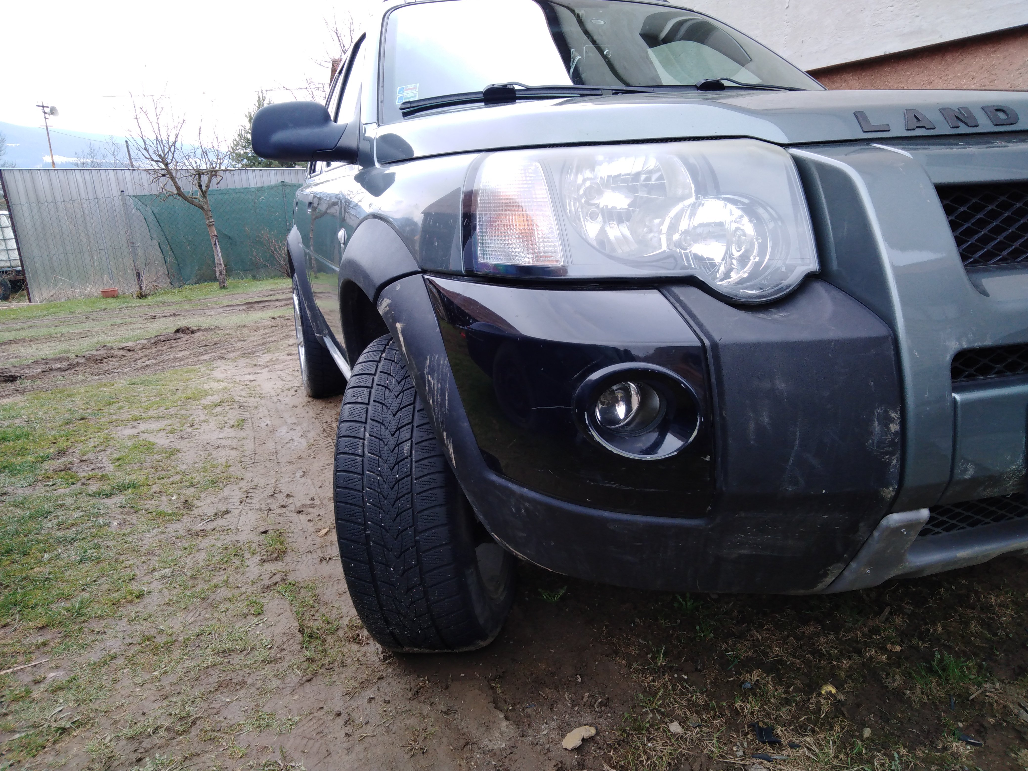

Dobrý deň. Dnes som dorabal na Freelander predné hmlové svetlá. Príprava na elektriku bola spravená obsadil som len hmlovky vypínač,poistka bola, Ale svetlá nesvietia. Musí sa to zapnúť cez diagnostiku, alebo tam chyba ešte niekde relatko. Ďakujem za pomoc

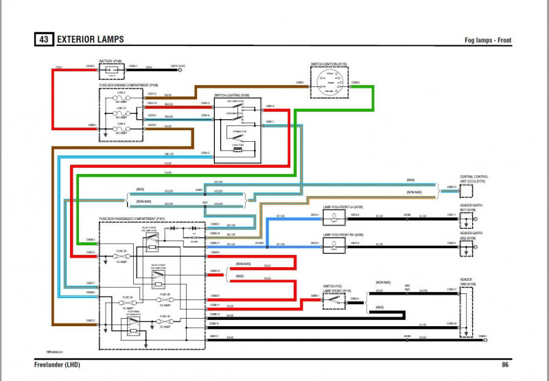

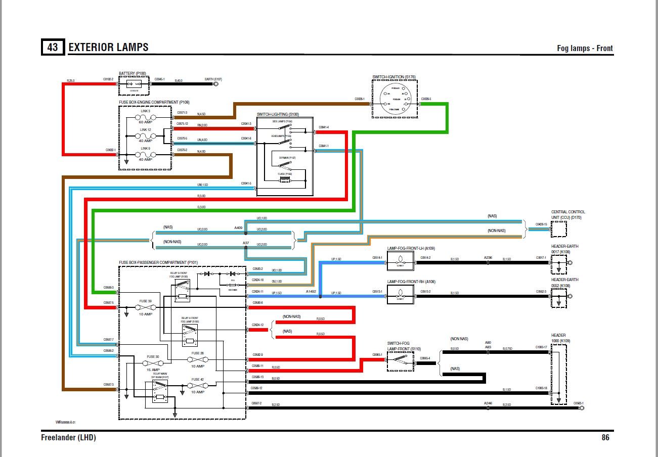

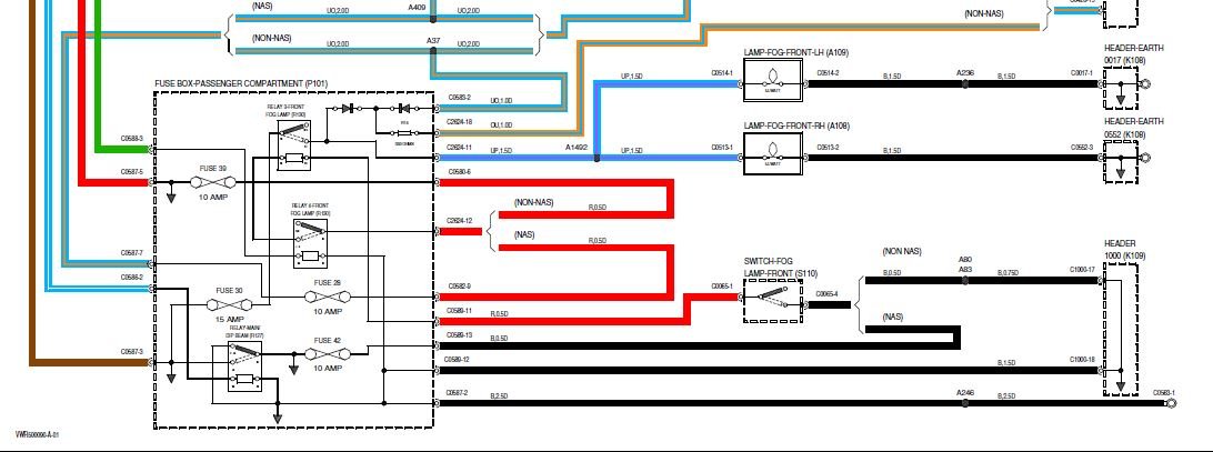

#7 Příspěvek od Sydney » 30 dub 2021 07:57
Našel jsem schéma pro zapojení předních mlhovek.
Freelander Td4 2004
