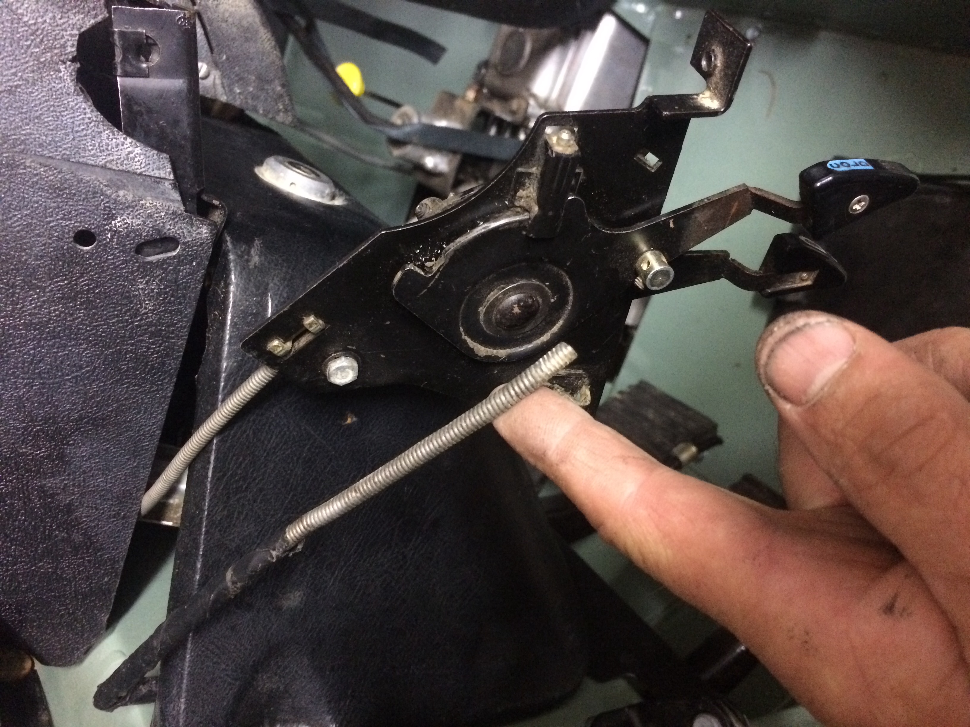

Zdravím zháňam lanko na ovládanie kúrenia pre Land Rover Series 3 pozri foto
Ďakujem Jozef

Od pohledu bych řekl, že je to stejně jako na Defenderu. A není to lanko, ale drát, protože to musí jak tahat, tak tlačit.

MadTom píše: 20 kvě 2021 22:02 Od pohledu bych řekl, že je to stejně jako na Defenderu. A není to lanko, ale drát, protože to musí jak tahat, tak tlačit.
Tom má pravdu... Je to drát...Proto tak krásně a lehce funguje

Protože to budu muset na Defu řešit, tak se zeptám, jestli někdo nevíte o nerezovém drátu, který by se do toho bovdenu dal strčit. Bovden s teflonovým vnitřkem se pořídit dát. Co mám doma nerezové drátu, tak jsou buďto hranaté nebo měkké bez pružinové úpravy. A ani jedno se nehodí.

Zdravím ,
ďakujem viem že tam ide drôt z akého sa robia pružiny ináč by som dal lanko s bovdenom jak na bicykli
ale mám polámaný drôt aj bovden tak by som dal celé nové iba že z Anglicka to bude zase trvať, tak sa pýtam či doma niekto nemá na predaj poprípade u ktorého predajcu to majú v Česku alebo na Slovensku

Co třeba 1,2mm nerez svářecí drát? Ten je celkem pevný..MadTom píše: 21 kvě 2021 07:24 Protože to budu muset na Defu řešit, tak se zeptám, jestli někdo nevíte o nerezovém drátu, který by se do toho bovdenu dal strčit. Bovden s teflonovým vnitřkem se pořídit dát. Co mám doma nerezové drátu, tak jsou buďto hranaté nebo měkké bez pružinové úpravy. A ani jedno se nehodí.

Jde o to, jestli není moc měkký, aby se při namáhání na tlak prostě neohnul. Dráty co mám doma používá žena na výrobu šperků a tam zase pevnost resp. neohebnost by bylo docela nevhodné, dost problémů při ohýbání je už s měkkým nerezovým drátem.
Druhá věc je, kde sehnat jenom kousek.

Zdravím Poly a dik za info ,
to Lanko od cradoku mám
je ale krátke asi iba 65 cm
ja potrebujem toto dlhšie je na defender
ale ako písal Tom malo by pasovať
https://www.ebay.co.uk/itm/352300997892
