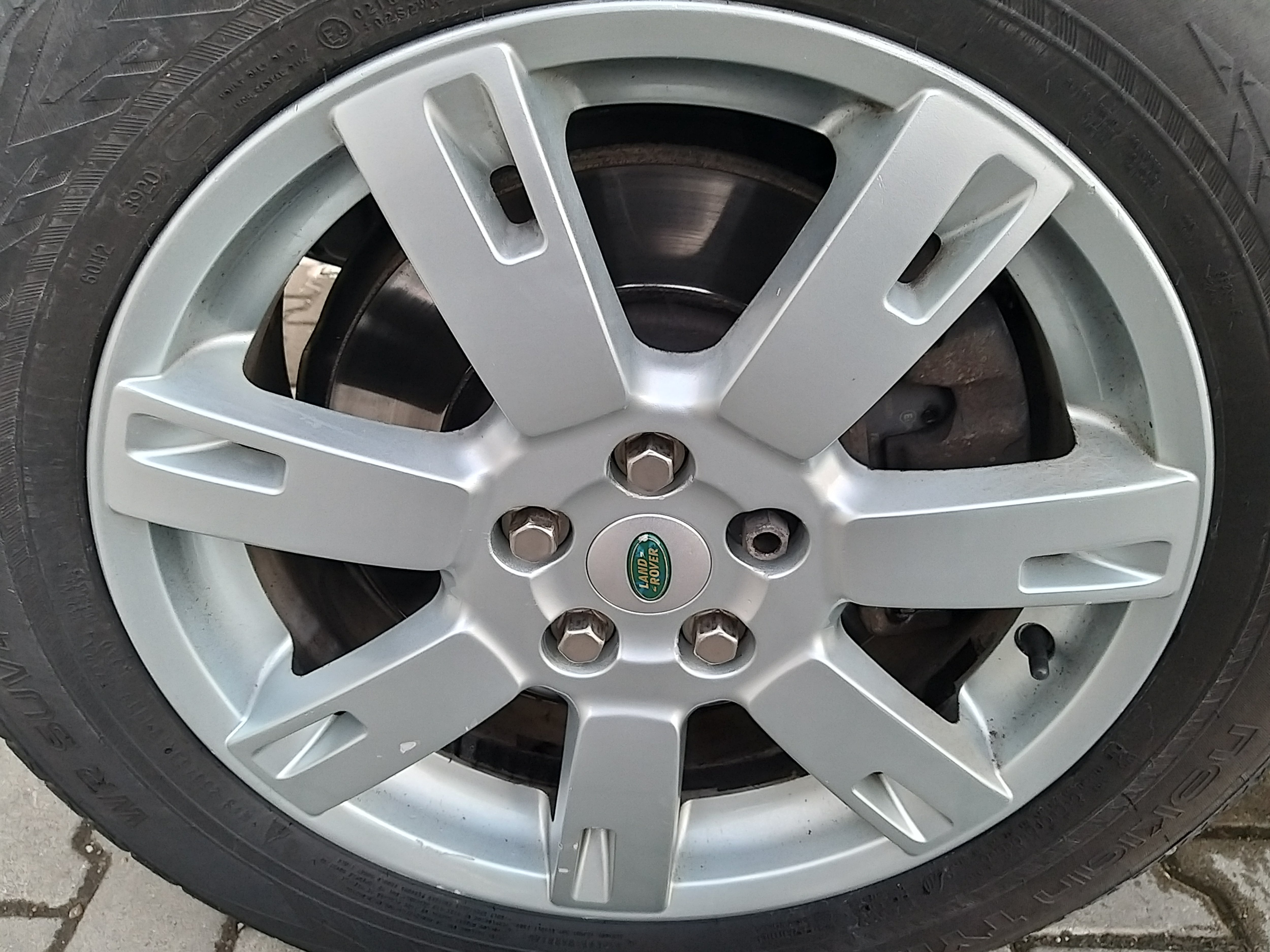

Ahojte,
potrebujem zohnať na LR D4 2009 3,0tdv6 180kw,
1, krytky šrób kolies CCA 3KS - aký je tam vlastne rozmer na kľúč na kolesá lebo ten čo je vo výbave je nepoužiteľný

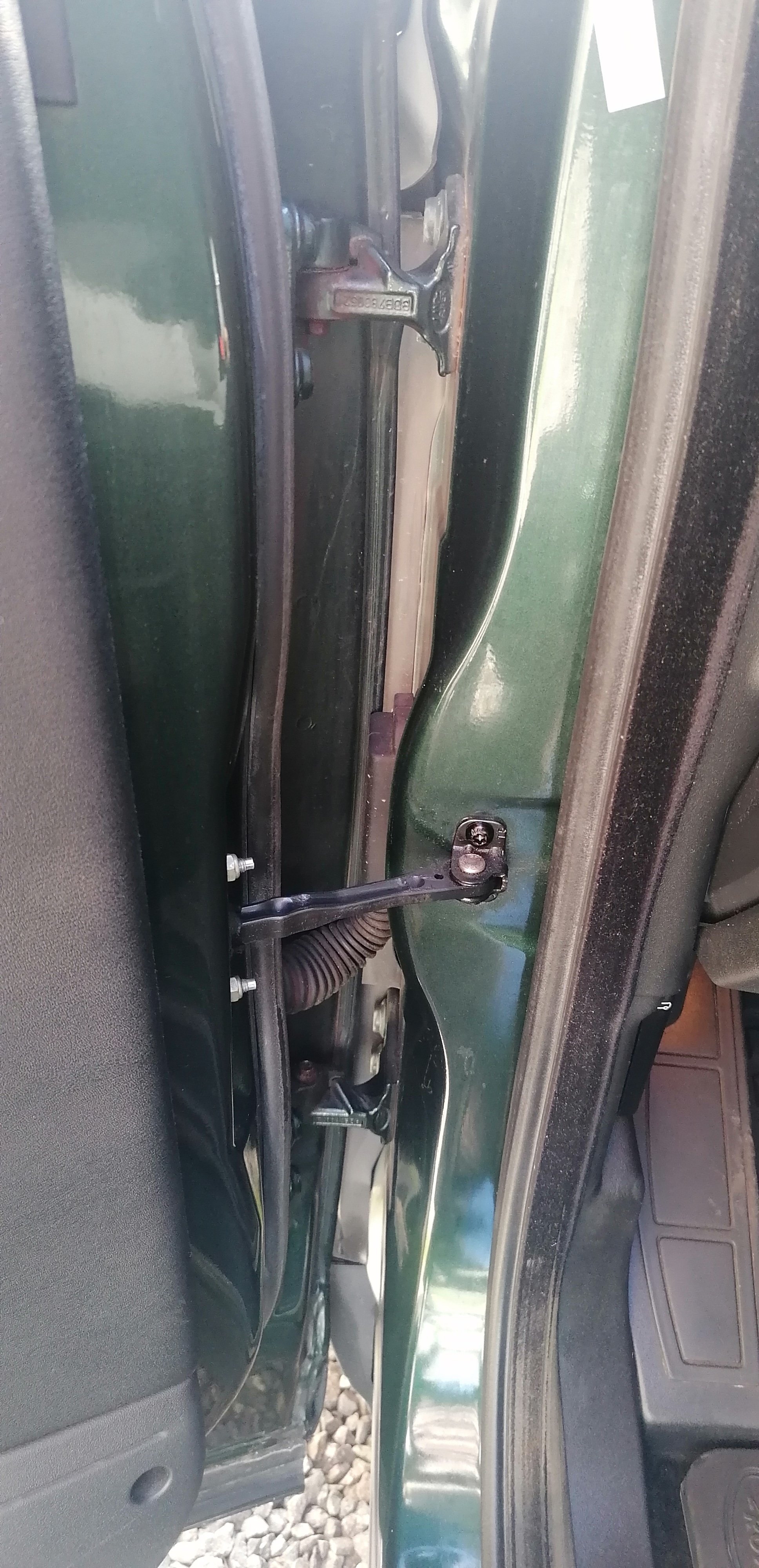

2, pánty šoférovích dverí - horný a dolný - nejako to logá už vekom

máš normálně natáhlý převleky , to je z rázovýho utahováku : nepoužívat , já povoluju a utahuju pouze ručně
a mám ještě všechny původní od 2006
kup si nový šrouby

vieme aký je to rozmer tých šrób?

Na D3 / RR L322 mám 23mm klíč. Ten co je origo je k ničemu. 22mm malé, 24mm žvejkne ten "obal" té matice

Origo je 22mm ale pod krytkou to začne korodovat a stává se z toho 23, někdy i 24. Kup nové matice :wink:
