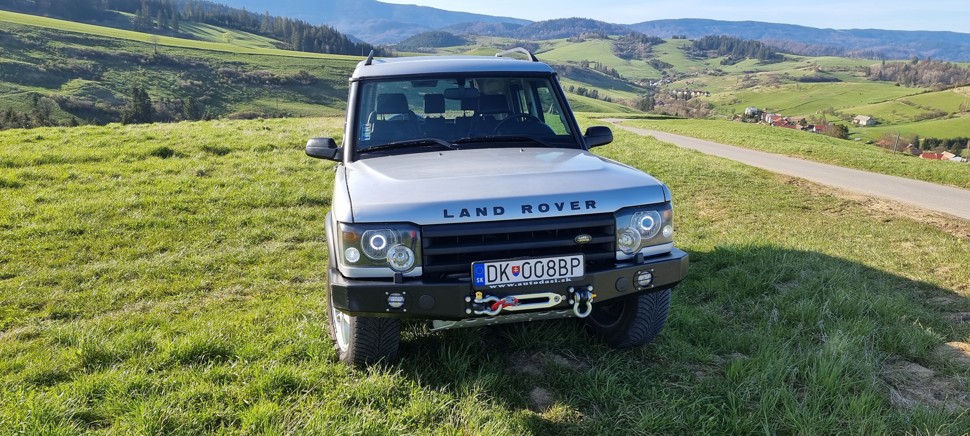

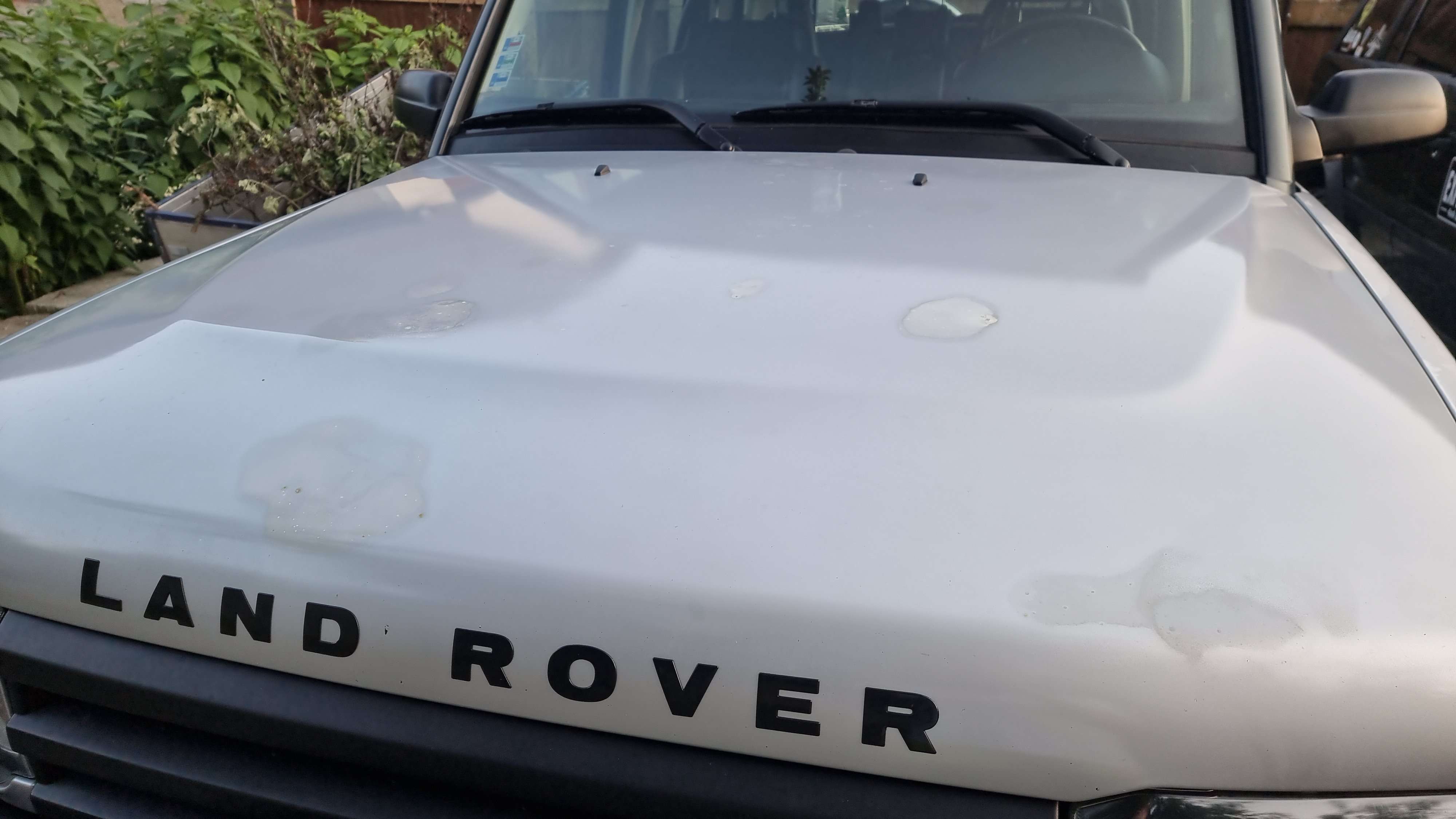

Masar ma pravdu neodporúčam ani ja plachtu na vonkajšie použitie. Do garaze áno.
Uložil som Disco 2 ako uloženku pod plachtu na vonkajšom prostredí lebo už nemám kde a sused sa postaral aby mi ďalší hangar nestal vo dvore🤐tak som to chcel vyriešiť kvalitnou autoplachtou zo semišovou podšívkou.Plachta odolná voči UV, mrazu ,dažďu,ešte aj vtakom😀 a výsledok po troch mesiacoch co som ho odokril totálna katastrofa sprepacenim skoro ma jeblo.
Strecha flakata tu som lokálne streknul,ale bude sa celoplosne a kapotu ta sa bude menit.Ako už spomínal masar drží sa vlhkosť pod plachtou a kde hu prilepi o kasnu +agresívne slnko výsledok zde po a pred.
Niekedy spomínam apoštolov prečo sa to musí stať priamo mne.Ved chcem iba zasanovat auta aby boli čo najkrajsie a najzachovalejsie a vid trest a potom ze nepi :Pohoda:

No tak to je v dobré víře akorát udělat nějakou škodu :-(, tak to to raději nechám na dešti...

Mě pomohl střešní stan, aby do auta nezatékalo. Ale to asi nebude to co hledáš. :mrgreen: Pokud dáš na auto nějakou plachtu, tak se ho nesmí dotýkat, a to ani pod sněhem, a musí to být dole otevřené, aby to větralo. Jinak to bude horší, než když auto bude stát přímo venku.
