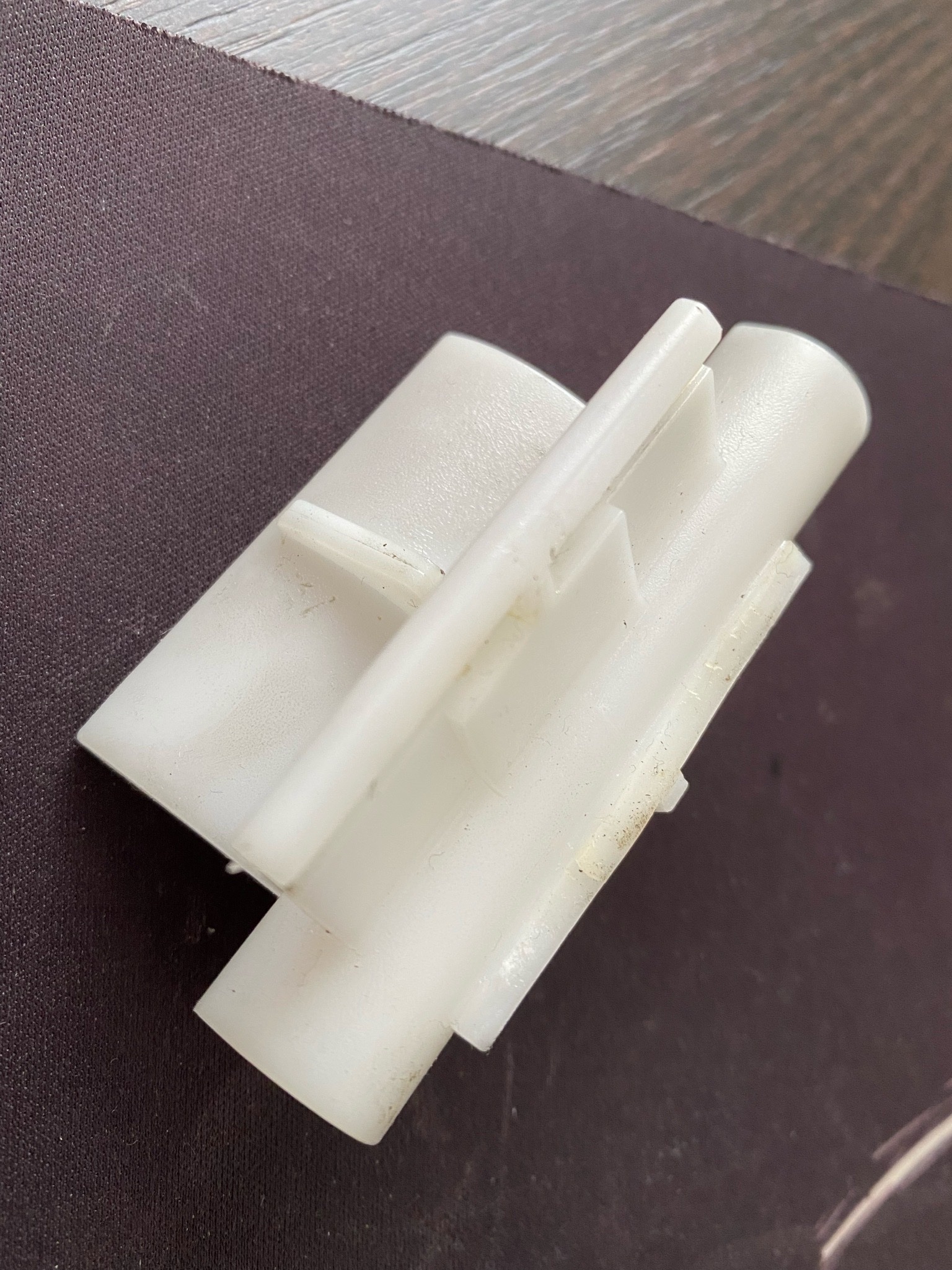

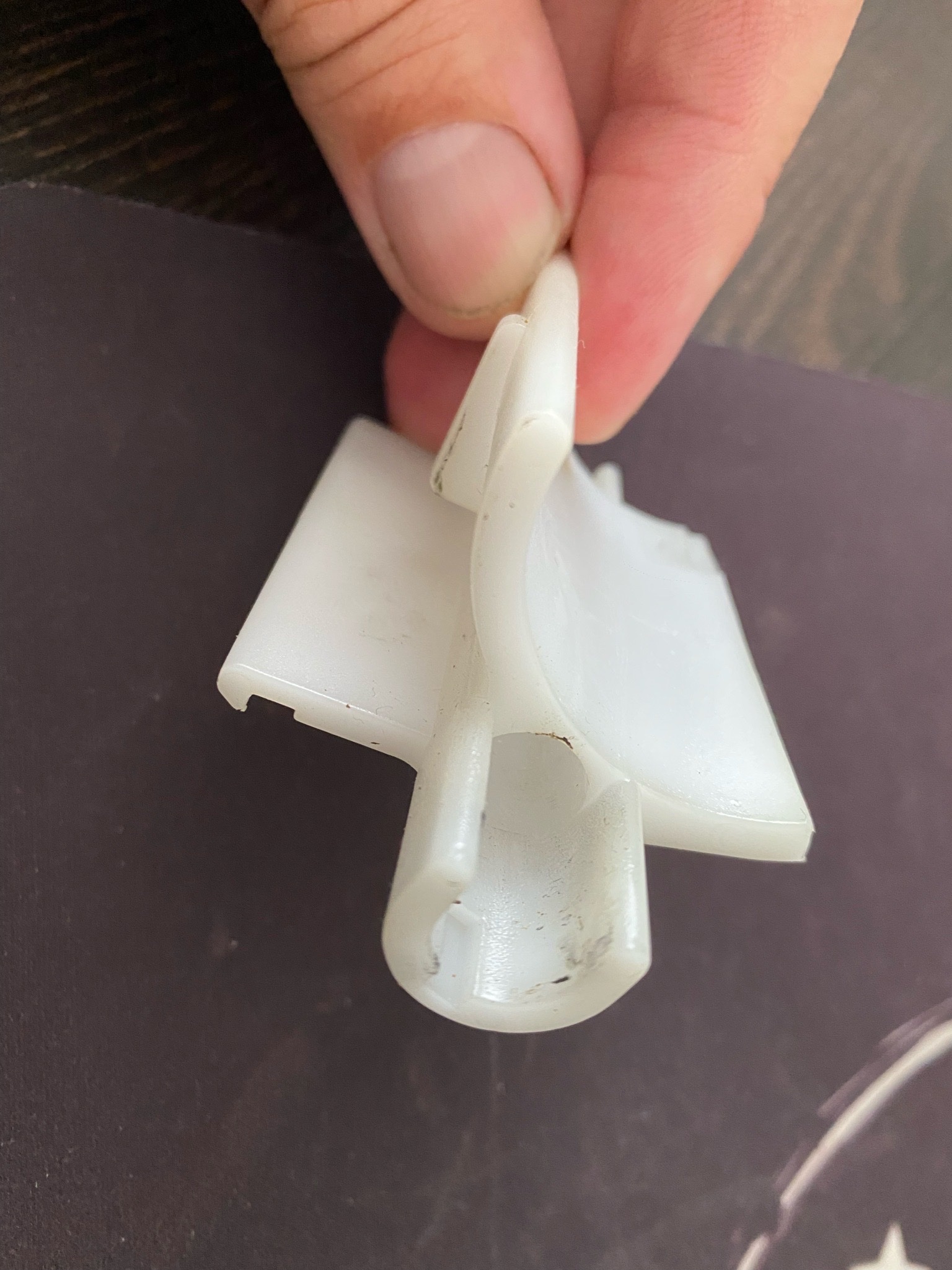

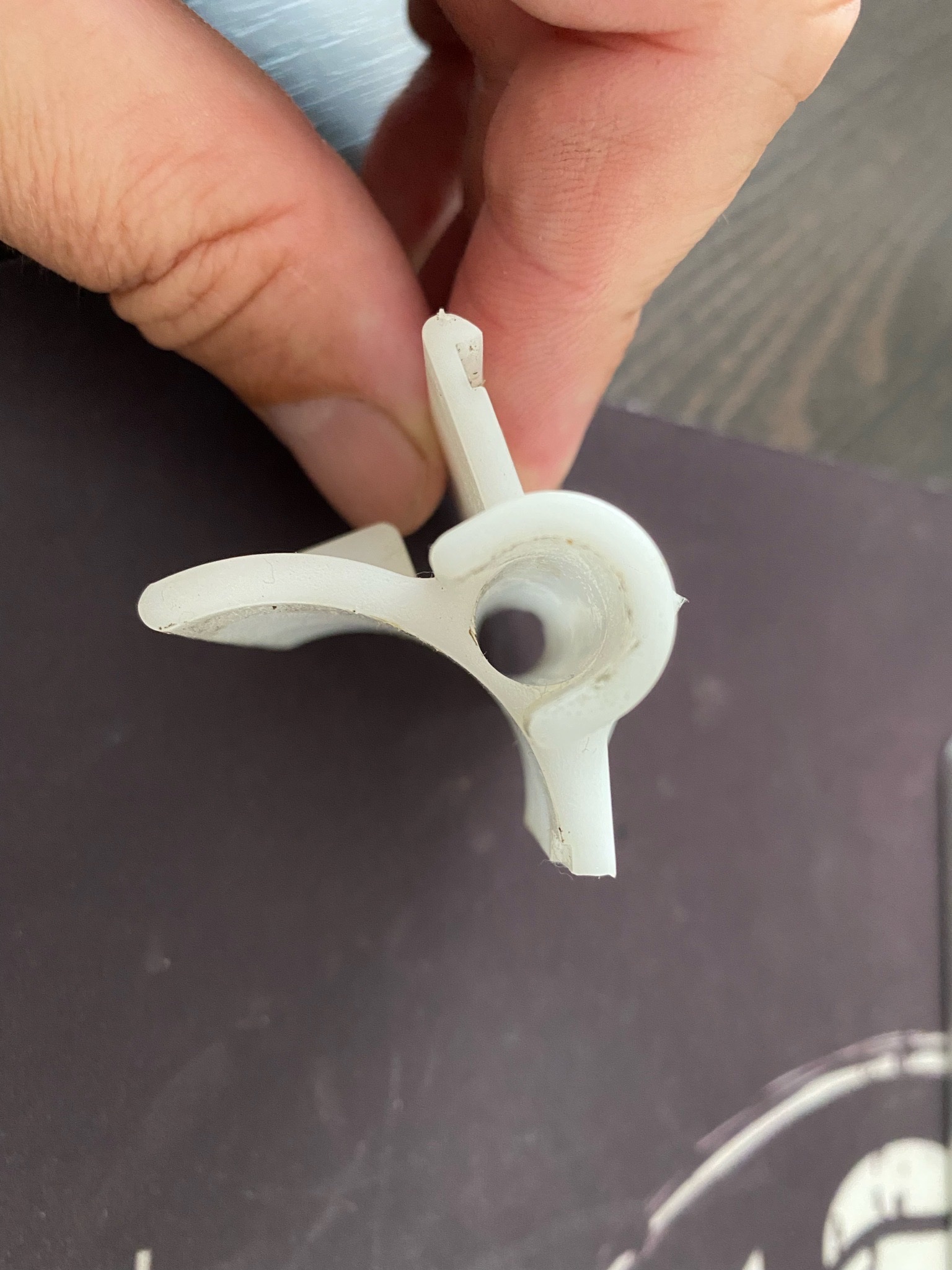

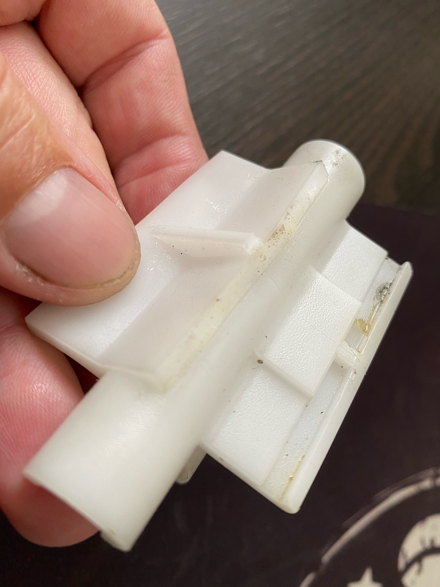

Ahoj, já vím že ten nadpis zní divně, ale je to tak. Jednoho dne jsem dal klíč do zapalování a místo aby lehce volant sjel do své polohy tak tam zachrupalo.
Tak jsem vyndal klíč, volant vyjel nahoru a tenhle kus plastu vypadnul. Ale nikde není díra odkud by to vypadlo.
Vše funguje. Jen tenhle kus plastu tam není. Nevíte prosím někdo co to je a na co to je? díky moc :)

Kup to nové, číslo dílu je QYH500030
Staré praskají

#6 Příspěvek od Lukasino » 25 srp 2021 08:11
Drží to motorek na nastavování volantu

#8 Příspěvek od Kraken666 » 29 zář 2021 19:51
Lukáši měl jsi pravdu byl to motorek na zvedání volantu. No vyselo to dolů na volno, a ted se tam z časového důvodu nedostanu, tak jsem motorek odpojil a volant tedy jezdí jen nahoru a dolu.
