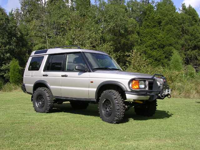

Rozhodně lépe než Discovery série I, protože je má podstatně pevnější.Ale urvat se dá všechno, takže vždy je to o ježdění s citem :wink:
Pokud dáš 3" lift tak se vejdou i kola 34"
Disco II na kolech 34 palců.jpg (58.25 KiB) Zobrazeno 3627 x
Naposledy upravil(a) karel dne 24 črc 2008 11:38, celkem upraveno 1 x.
