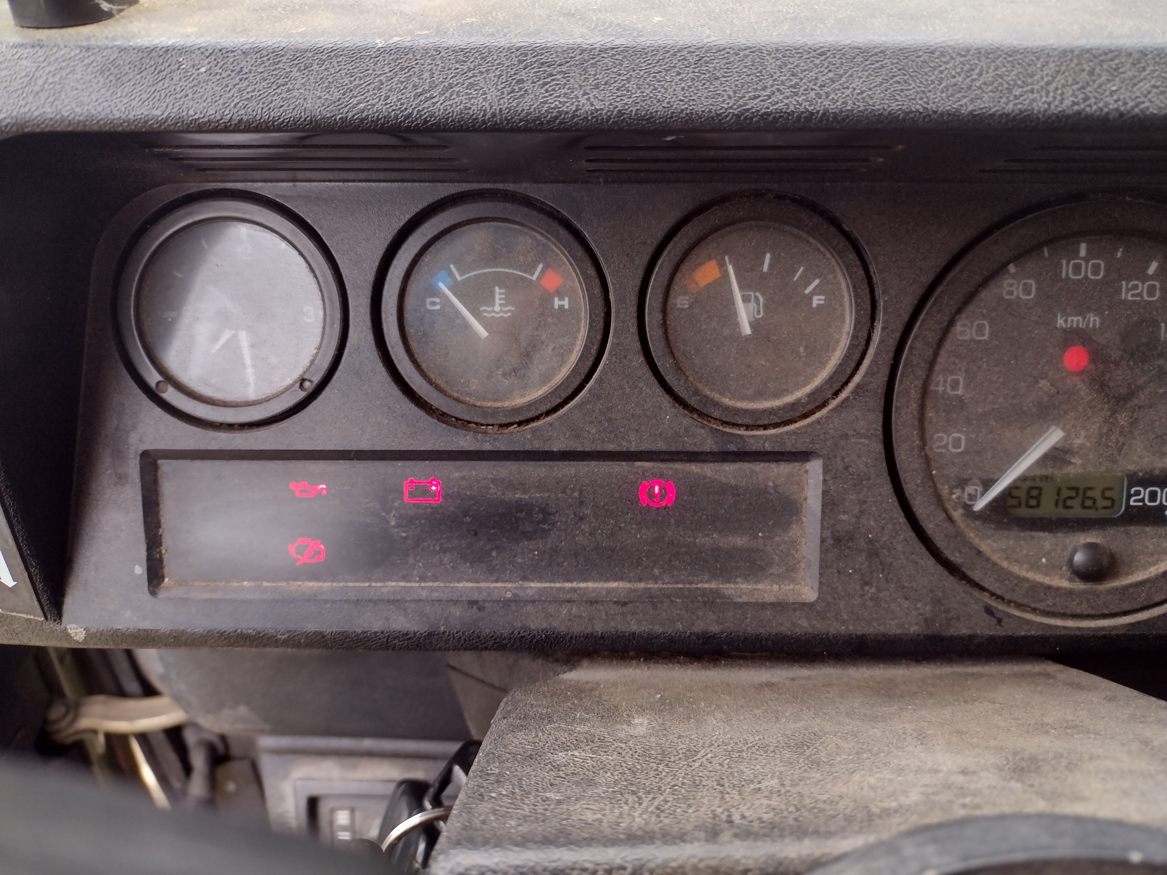

Ahojte,
opat ja. Uz treti tyzden mi stoji auto na dvore. Myslela som si, ze je to baterka, ale teda tym to nebude. Podla fora by to mohol byt imobilizer. Posielam fotku co mi tam krasne svieti a auto mi aj zatrubi ked sa s tym hram. Bateria je dobita na 100 percent. Otazka je co s tym a ci to nemoze byt nieco fakt vazne. Ked pretocim klucom je to uplne hluche. Ziaden klik :shock:
Dakujem krasne
Příspěvky: 5140
Re: Defender 2006 - Nestartuje - Imobilizer?
#2 Příspěvek od DanoDEF » 07 říj 2021 14:02
Ano je to imobilizer.

#3 Příspěvek od gerren » 07 říj 2021 17:00
Vymen baterku v dalkovem ovladani v klicku

#4 Příspěvek od plnokrvnik » 08 říj 2021 10:47
Chalani dakujem krasne, uz mi to nastartovalo. Neuveritelne sa tesim :ty jeden...: :dance :Sorry:

plnokrvnik píše: 08 říj 2021 10:47 Chalani dakujem krasne, uz mi to nastartovalo. Neuveritelne sa tesim :ty jeden...: :dance :Sorry:
Ahoj chtěl bych se zeptat, zda to byl ten imobilizér? Mám stejný problém, dle fotky. Děkuji za odpověď Francik.

Francik píše: 08 říj 2021 11:45
Ano, po vymene baterky v kluci auto nastartovalo.
