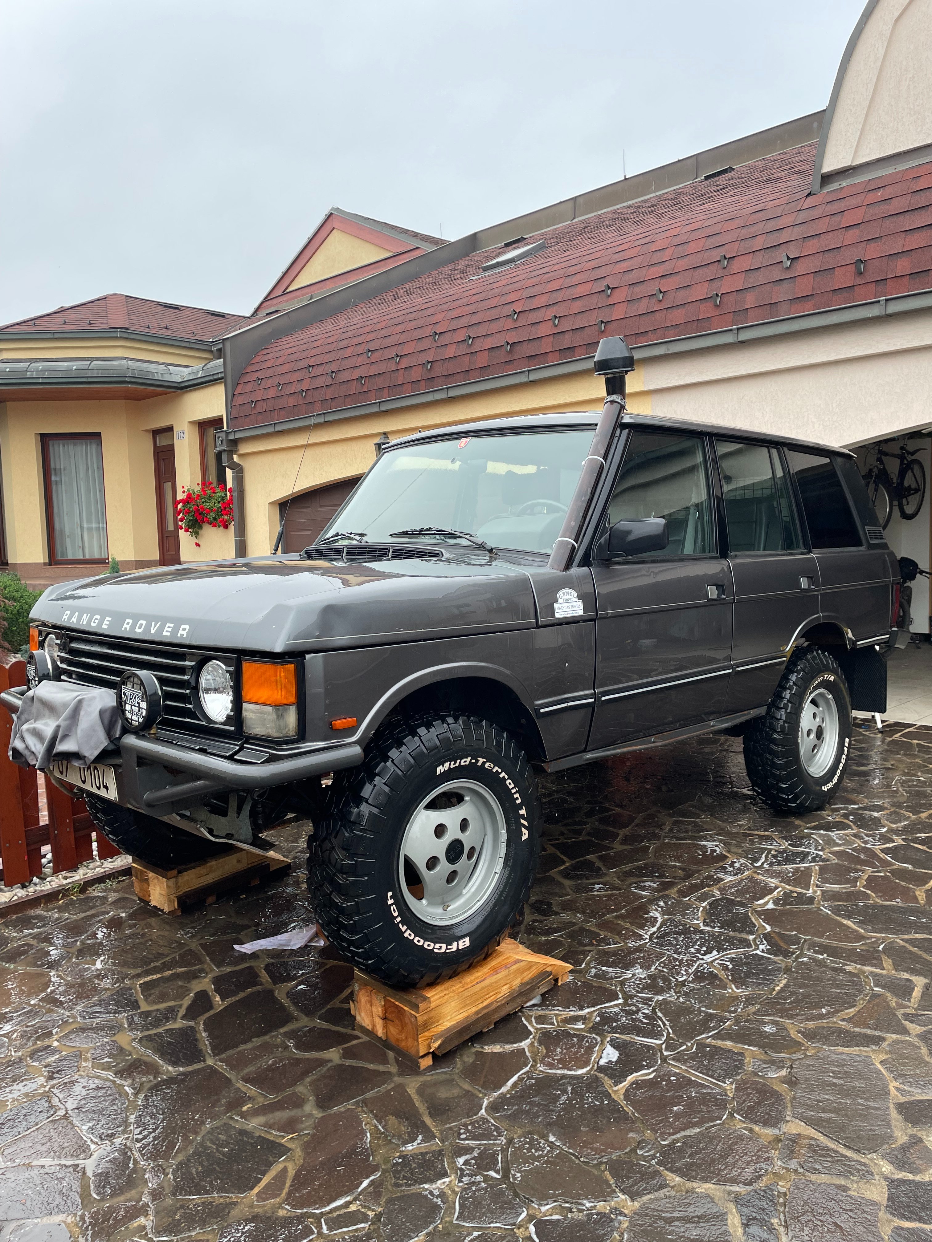

nevim jestli si ještě vzpomínáte na prince Charlese, odjížděl jsem před pěti lety do Austrálie a zvažoval jeho prodej, nakonec jsem si ho ale nechal a protože prohánění australanek a obdivování tamních Toyotek (fakt to maj hezký kluci Australský :muscle ) se mi poněkud protáhlo, Charles mezitim vystřídal tři stodoly a jednu zahradu, než jsem si ho před týdnem přivezl domu. Po výměně sežranejch kabelů a baterky poměrně hrdě nastartoval a pár km domu dojel po svých. Proběhla výměna olejů a filtrů atd., odplísnění interiéru a nějaký drobný opravy a následuje zjišťování dalších závad a problémů.
I po těch letech vypadá podle mě obstojně, rám i kasle se tváří vcelku v pořádku, rzi jen trosku, interiér by potřeboval dost práce, ale nic nemožného. Chtěl bych si ho nechat , dát mu trochu lásky a péče a postupně mu vrátit jeho zašlý lesk a slávu.
Jestli to nevadí, rád bych používal tohle vlákno na dotazy a rady při procesu, předem říkám, že jich nebude málo :D naučil jsem se za louží spoustu věcí, ale o autech vím pořád prd :D
Díky :yes it´s good to be back

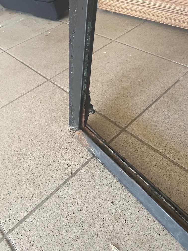

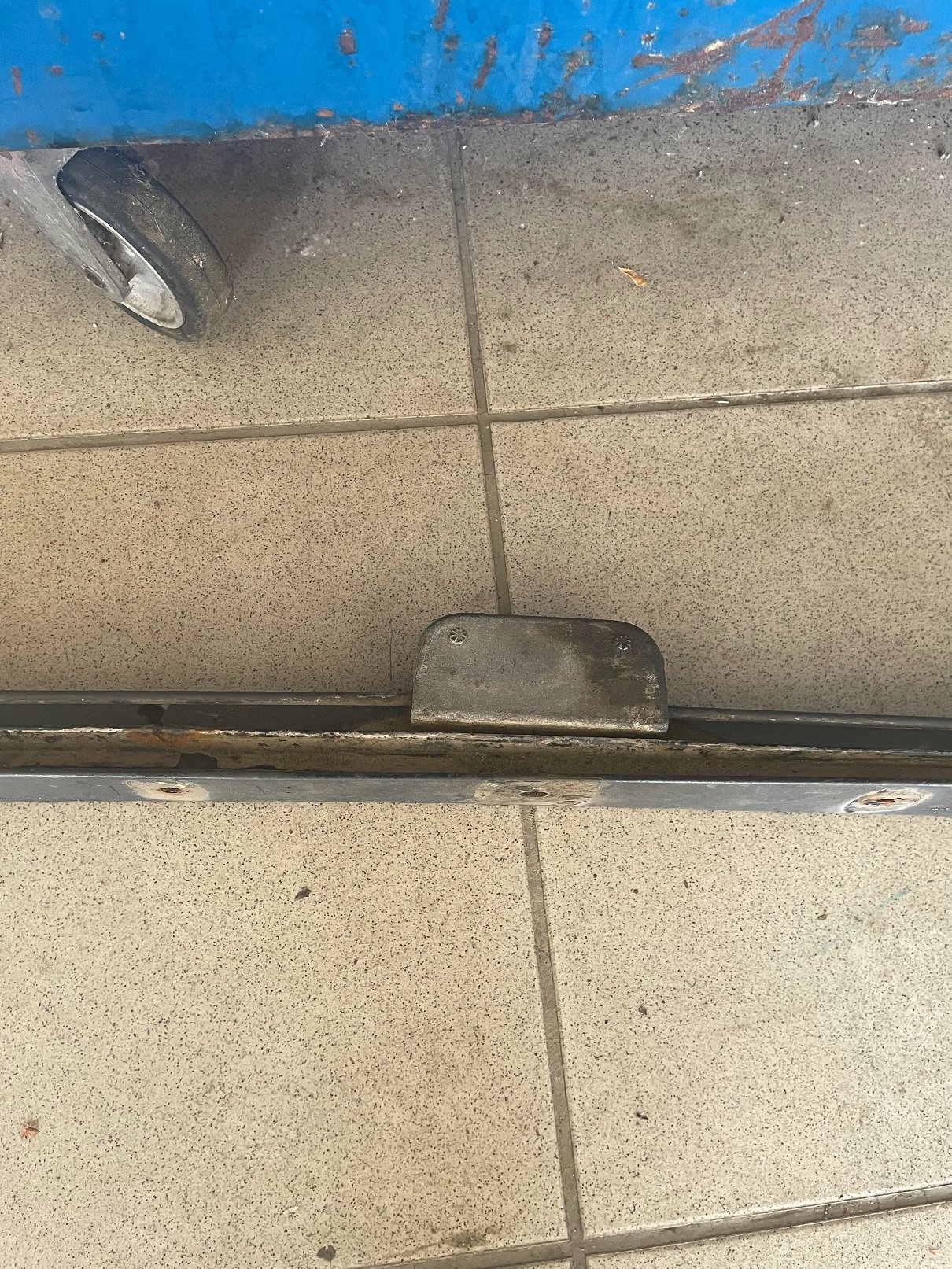

Dotaz č.1 - podařilo se mi ještě tenkrát rozbít zadní okno, sundal jsem rám abych zjistil jak na tom je (viz foto) a moje otázka zní, je někdo schopný ho ještě zachránit a okno do něj dát, nebo mám rovnou objednat hliníkovej z anglie, kterej i se vsazeným oknem a dopravou vyjde na asi 12tis?
Range rover p38, r.v. 1998, 2.5 DSE

Na záchranu zadního okna bych se vykvákl. Ten rám mají i u Litepu, jestli se ti nechce dopisovat s celníkama. Je to pak ještě kus práce s kompletaci všech těch zámků, držáku vzpěr atd.

Já na Litep koukal, ale mají ho jen bez skla za stejnou cenu jako Angláni se vsazenym sklem :think je to velkej problém s celníkama, po jejich slavném Brexitu?

Zavolej jim. Před 2 lety to bylo tak, že genuine byl jen rám a ta nabízena náhrada za ty peníze byla zasklená.
