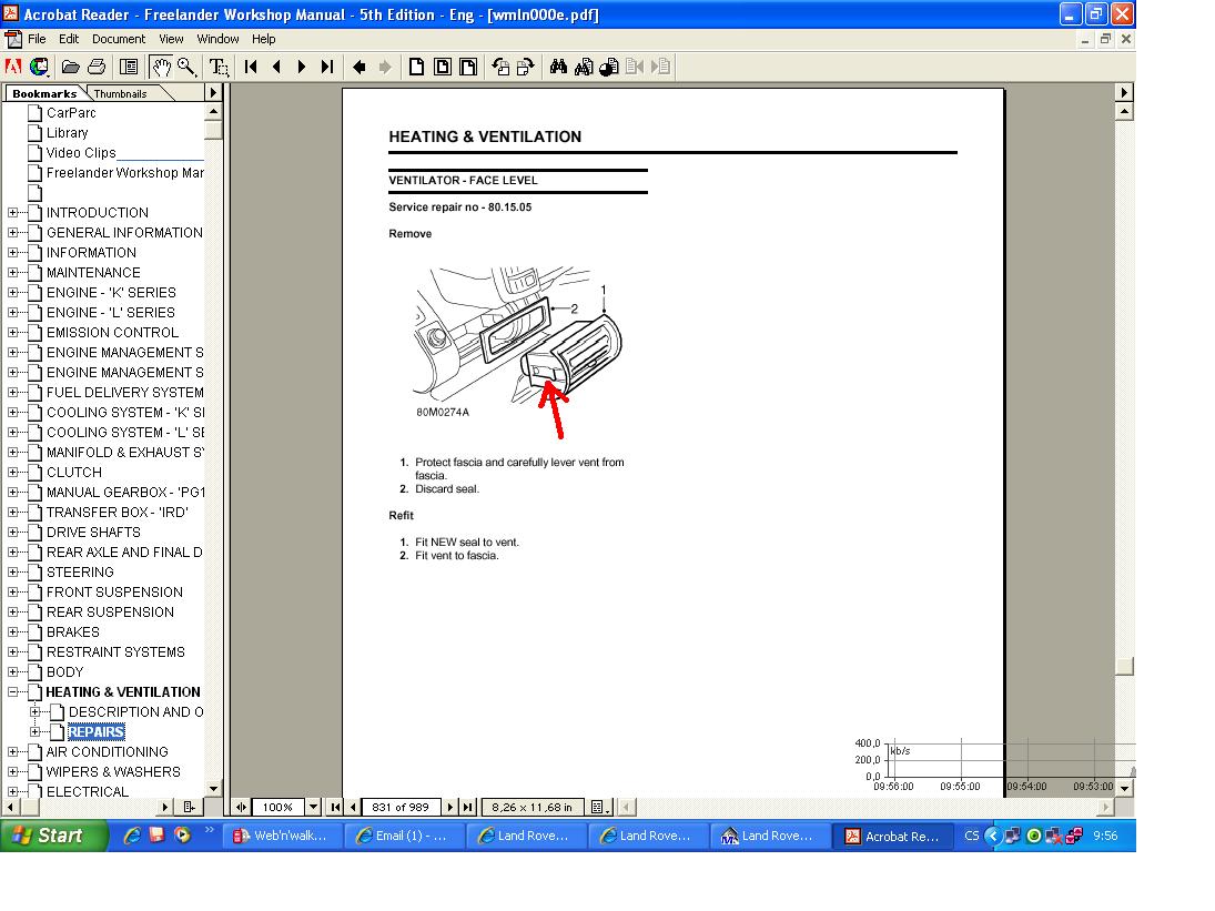

#8 Příspěvek od eliott » 08 kvě 2010 10:01
Vyndání mřížky je stejné, je třeba něčím plochým zamáčknout západky Jsou na obou stranách a vytáhnout mřížku. Vzodný nástroj je kuchyňský nůž.
(121.18 KiB) Staženo 1026 x

#9 Příspěvek od BeerRudolf » 10 kvě 2010 08:45
Eliotte dík :clap
Tak jsem se do toho v neděli pustil. Jde to úplně nádherně. Na špičku kuchyňského nože jsem dal kus hadříku abych nepodřel palubku a postupně zvrchu odpáčil za rámeček mřížky, nejprve na jedné a pak i na druhé straně a celou sestavu vytáhl. Mřížky omyl a vyčistil vedení vzduchu. Ale to hlavní TY POJ.BANÝ :devil bužírky jsem prostě nenašel :head použil jsem vysavač, kompresor, protahoval hadry a prostě nic :!: :angry ty bestie se někam schovaly a teď se mi smějou :!: :twisted: Nikam dál spadnout nemohly protože větrání těmito průduchy nepoužívám tudíš jsem ani neotevřel klapku. Hold se budou vozit dál :mrgreen: Nový těsnění jsem při spětné montáži nepoužil, óóó jak já se stím vyrovnám :sad Zase jsem to prostřík sprejem na interiéry takže přiště to půjde ven ještě líp :clap
