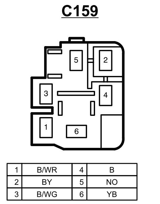

Kotrolka žhavení je ovládaná signálem přímo ze žhavícího relé (vedle pojistkovky v mot. prostoru) - spíná kostru, takže třeba zkusit malou žárovkou zapojenou vůči + pólu. Na patici vývod č.2. Případně vyndat relé a připojit tam kablík s kostrou jestli se kontrolka rozsvítí.
D1 patice relé žhavení.jpg (36.35 KiB) Zobrazeno 1445 x
Kontrolka oleje je spínaná přímo tlakovým spínačem - taky spíná kostru. Mělby být u olejového filtru. Zkontrolovat jestli je při vypnutém motoru sepnutý
