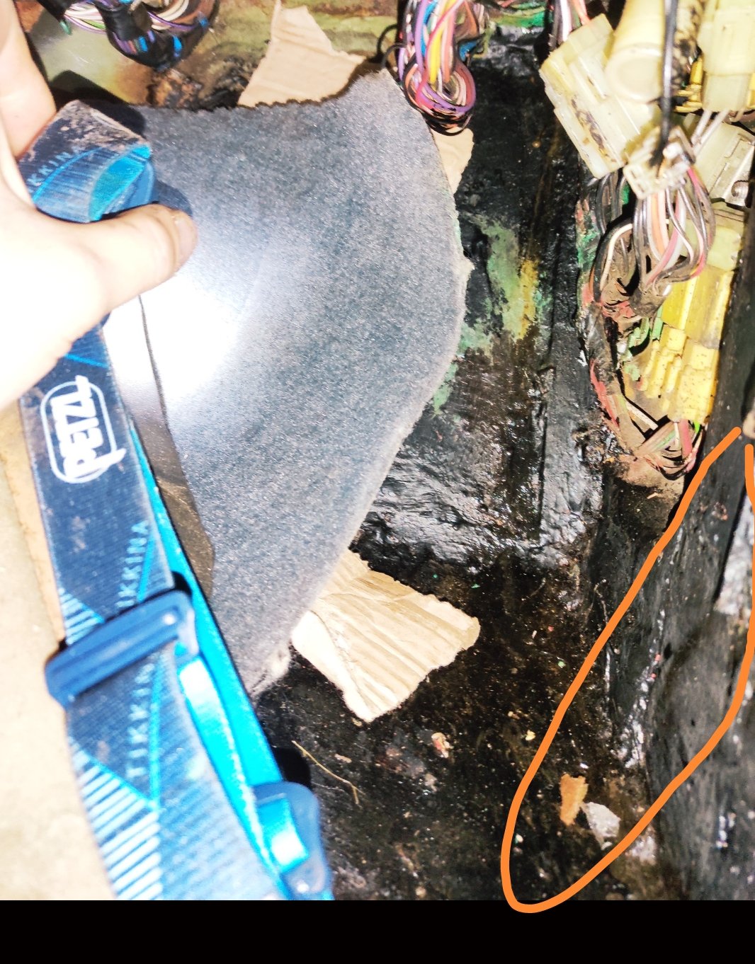

Dobrý den.
Tady v oranžově označeným se mi při dešti vždy objevuje voda. Je to pod plastovým krytem na A sloupku zevnitř 🙈 vždy se objeví kapka cca 20cm nad podlahou a steče dolů na podlahu. Nevím odkud už, mohlo by prosáknout co je spoj blatníku a kastle dovnitř?
Zvenku nikde nemůžu vydedukovat kudy tam jde. Nejvíc mi to dává smysl na ten spoj nebo panty dveří.
Hagusema ani sibrama neteče.
PS zbytek podlahy je opraveny, už v tomhle stavu není 😂

Předtím se mi nenahrála foto

#3 Příspěvek od jbizik » 30 pro 2021 08:45
Tak u mňa to bolo( keďže šibre a hagusy nemám) popraskané tesnenie okolo čelného okna, staré!!
Kupoval som komplet nové, dal do firmy na výmenu okien urobiť a pokoj :rock
