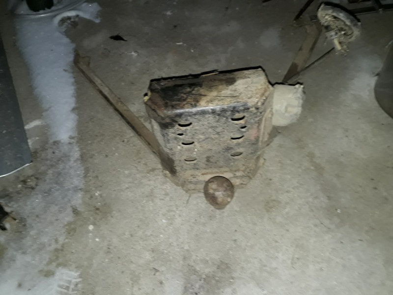

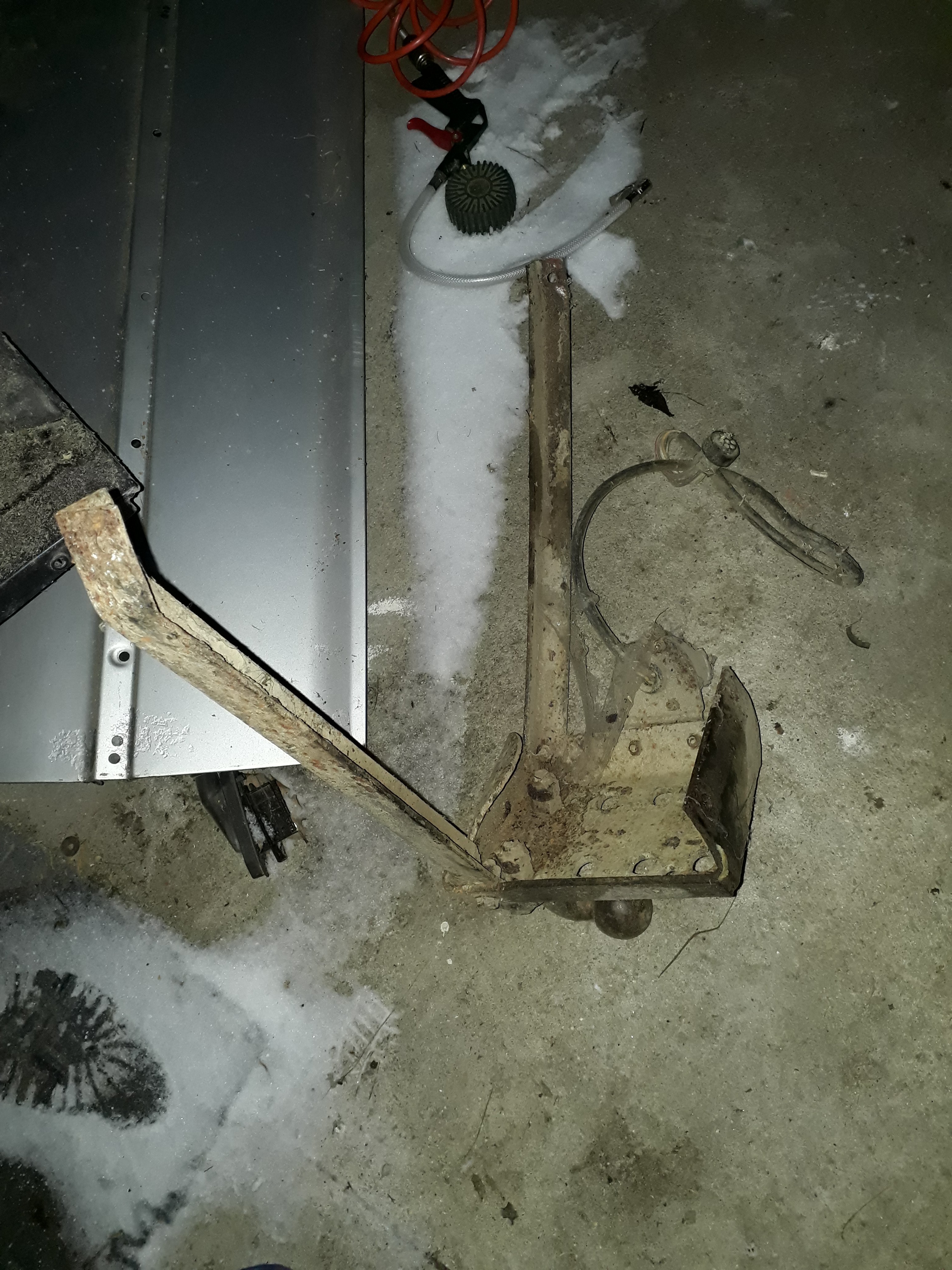

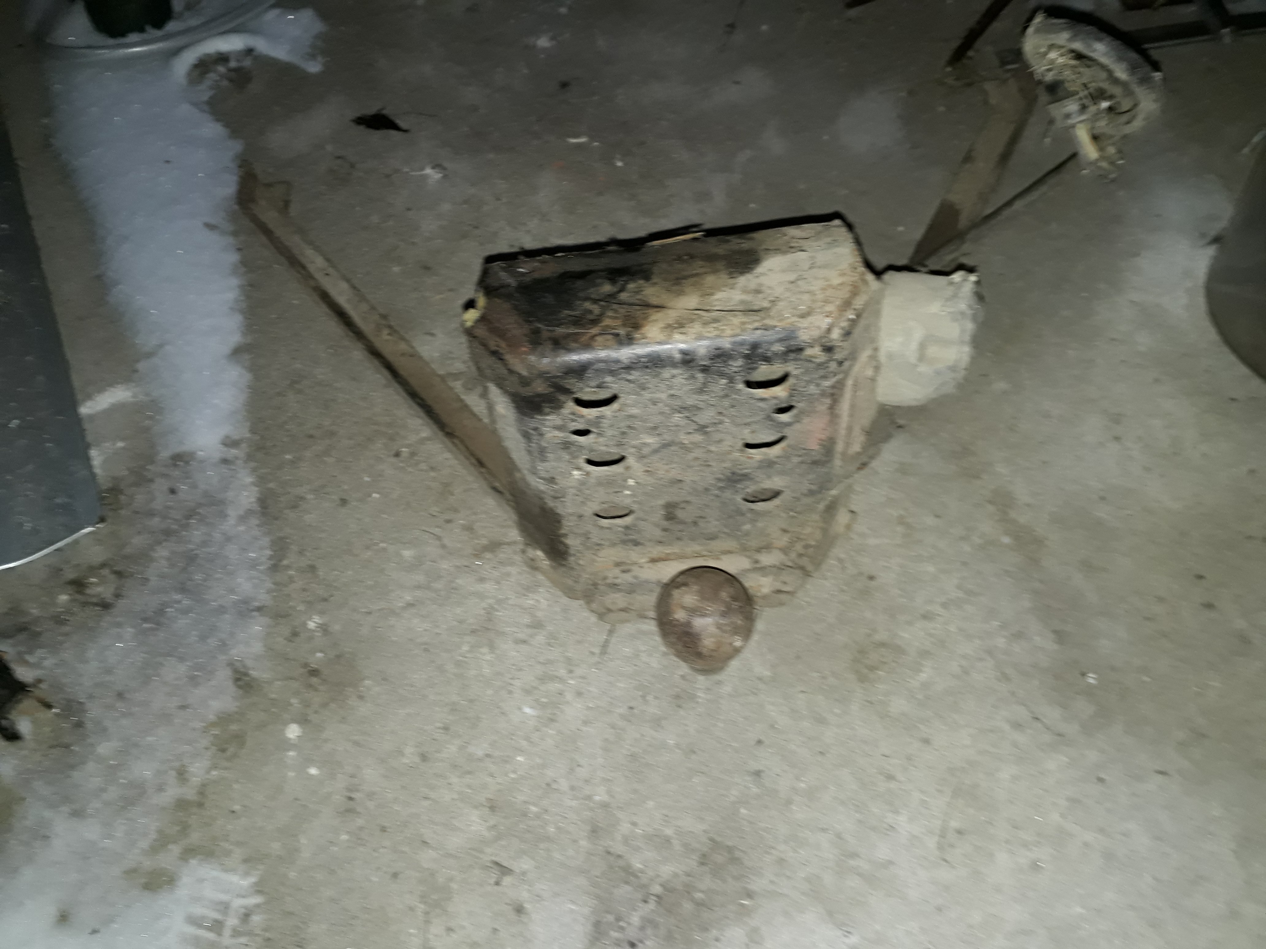

Já tu mám myslím z diskárny 300tdi nebo z rrc, tak jestli je stejné? Já o něm nic nevím, já vím všechno jenom jen o d2 a poznám, že je z něčeho jiného. Udělám foto, snad ještě dnes... H.
Re: Tažné na Defa
#3 Příspěvek od Hanys_a_Kaca » 21 led 2022 18:14
toto mám

Hanys, si děláš prdel? 😳
Na Defa je všechno jinak. Navíc i 300tdi Def a Td5 Def má jiný.

#7 Příspěvek od Hanys_a_Kaca » 22 led 2022 10:44
disco a def bude mimo, to jo, když ty poslední krosmembery jsou uplně jiné, ale doufal jsem, že mi někdo řeknete, jestli to co tu mám je aspon z LR? jak jsem psal, jenom vim, že není z d2. A pak tu mám jedno z ARA, ale to je tak pro Tomáše Š. :-) Jestli, to někdo chcete, nabízím za dopravu... Já to nevyužiju.
Příspěvky: 7958
Re: Tažné na Defa
#8 Příspěvek od Sláma Karel » 22 led 2022 11:35
Ano to co máš na fotkách je nejspíš RRC. Které pasuje i na D1.
Já to asi špatně pochopil s tím jestli je to stejné. Což asi patřilo k tomu rozdílu mezi RRC a D1 a ne k tomu jestli je stejně na Defa.

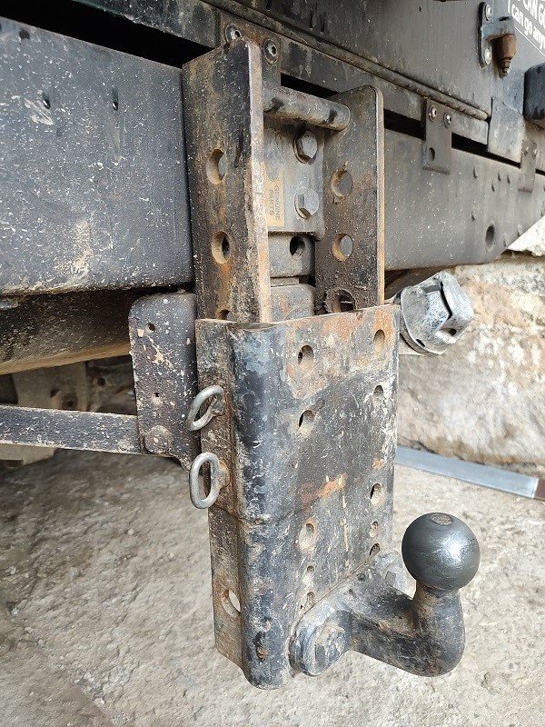

#10 Příspěvek od MadTom » 22 led 2022 12:26
A neměl jsi náhodou 300ku z doby, kdy už se jinak dělal TD5ka? Tam byl tuším rám trošku jinak.

#11 Příspěvek od mildo123 » 22 led 2022 12:31
Ja mám ešte jedno výškovo nastaviteľné ťažné, ktoré je vidieť v mojej téme, ale chýba na ňom časť na ktorej je už guľa...

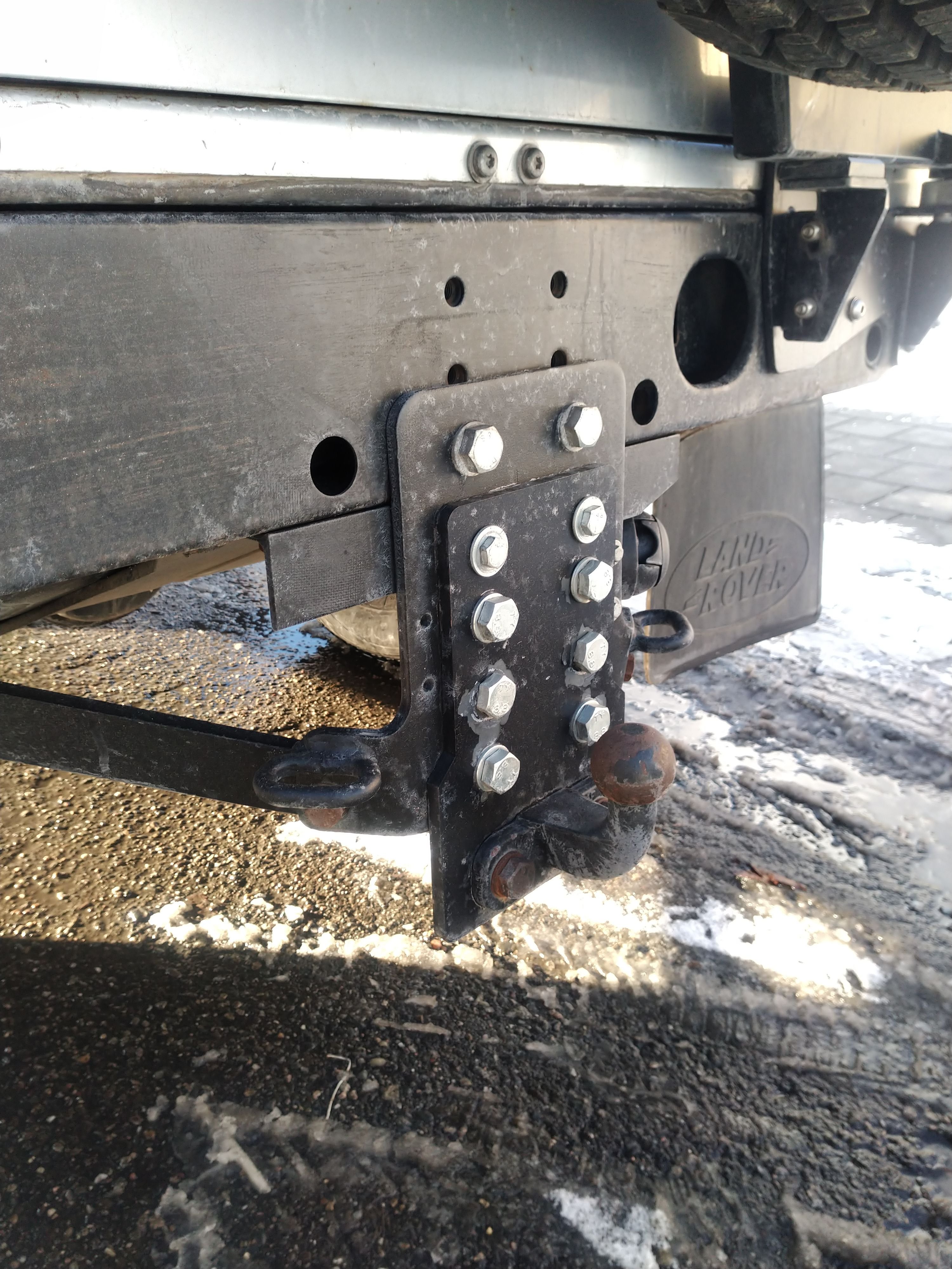

#13 Příspěvek od matooo » 22 led 2022 14:26
takhl jsem to mel i na starem(2000r.v.) defikovi

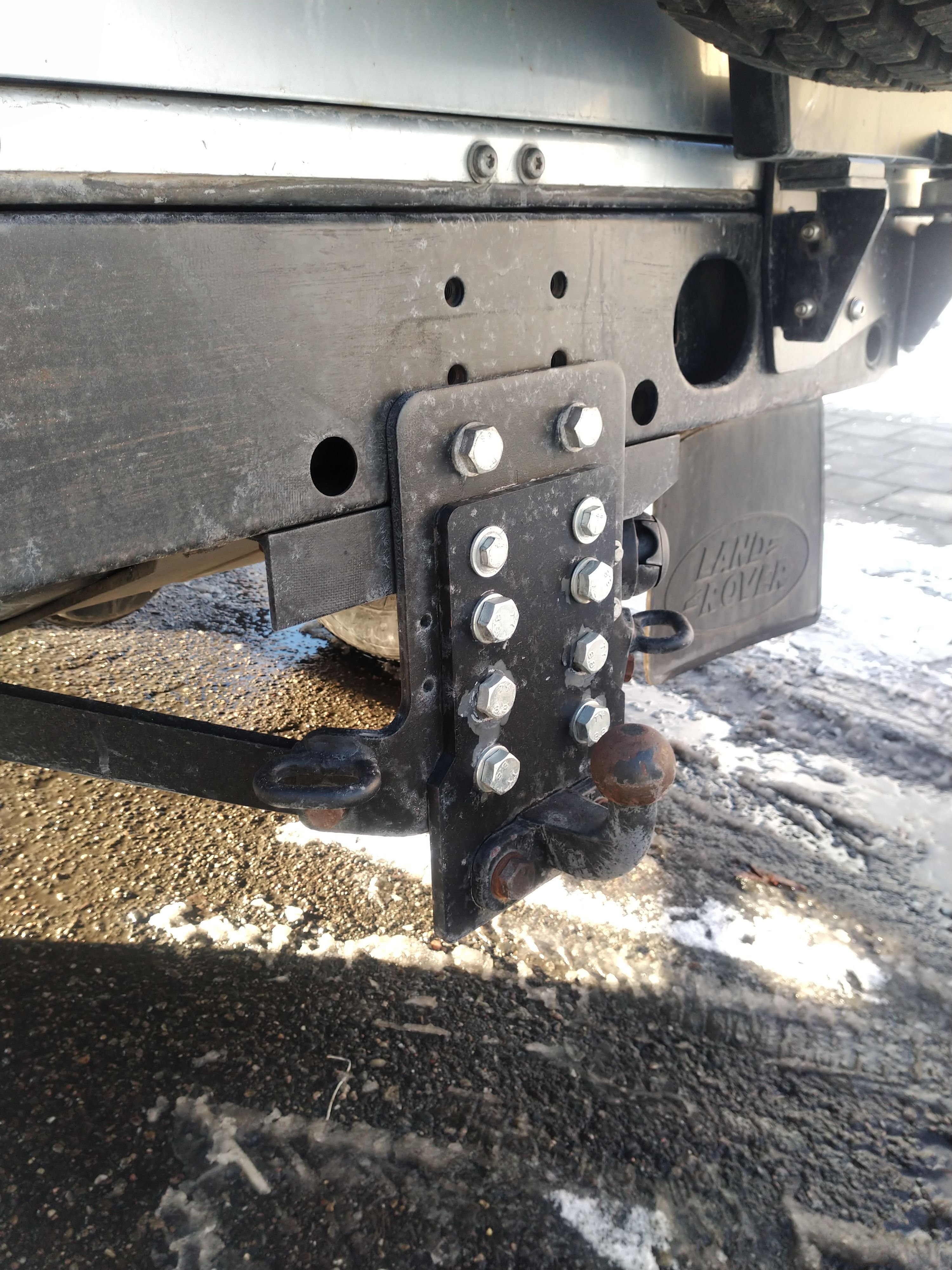

#18 Příspěvek od VencaZE » 23 dub 2023 14:07
Já používám kombinaci toho co bylo zrovna po ruce :grin:

#20 Příspěvek od MOPADŽI » 27 dub 2023 07:54
Nevím jestli je aktuální, ale mám. Stav jako nové. Opískované, práškový základ a 2x prášek lak černý mat. Je na Td5 a Puma.
Typ je jak na fotce od matoo.
