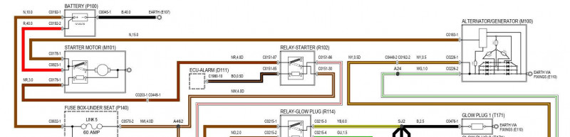

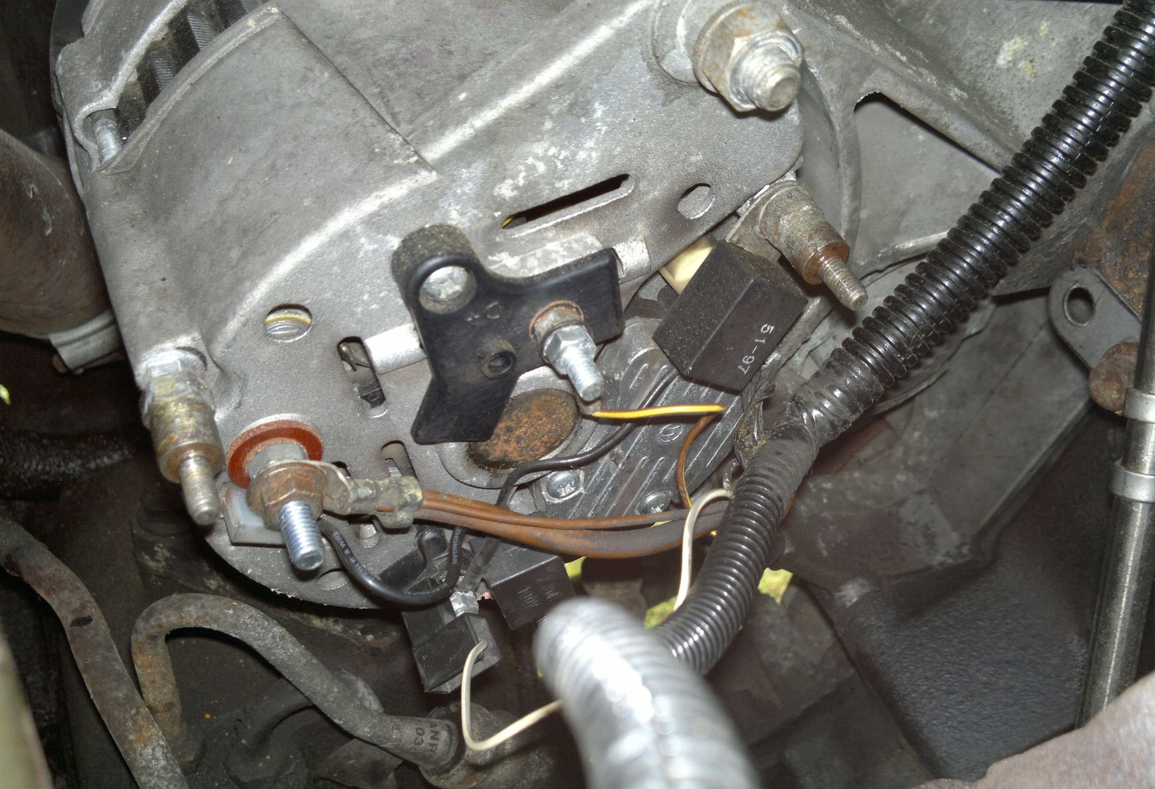

Poradite, kam na altik pripojit hnedy kabel? Jde o Defa.Diky
Tazik1992
Příspěvky: 1430
tel.: 602875958
auto: Defík
Bydliště: Holýšov,Kaznějov
Re: Kabel k alternatoru 300 tdi
#2 Příspěvek od Tazik1992 » 25 bře 2022 20:34

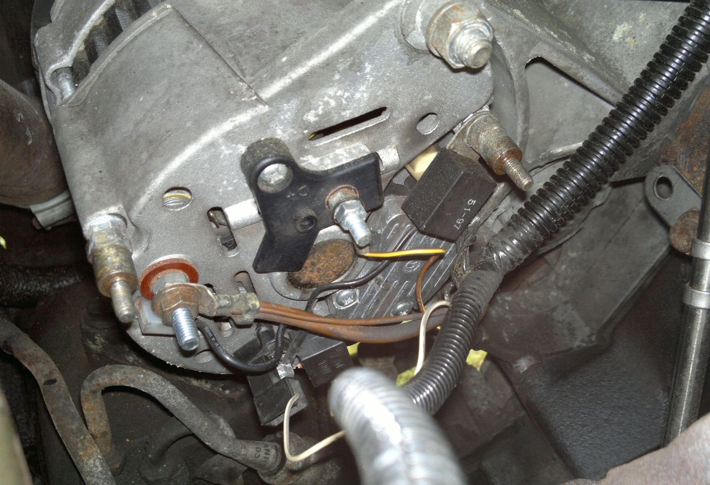

Je to na svorku vlevo s izolační průchodkou.

Tak mi tam asi kabliky chybi😄 Kam ti vede cervenej od baterky?

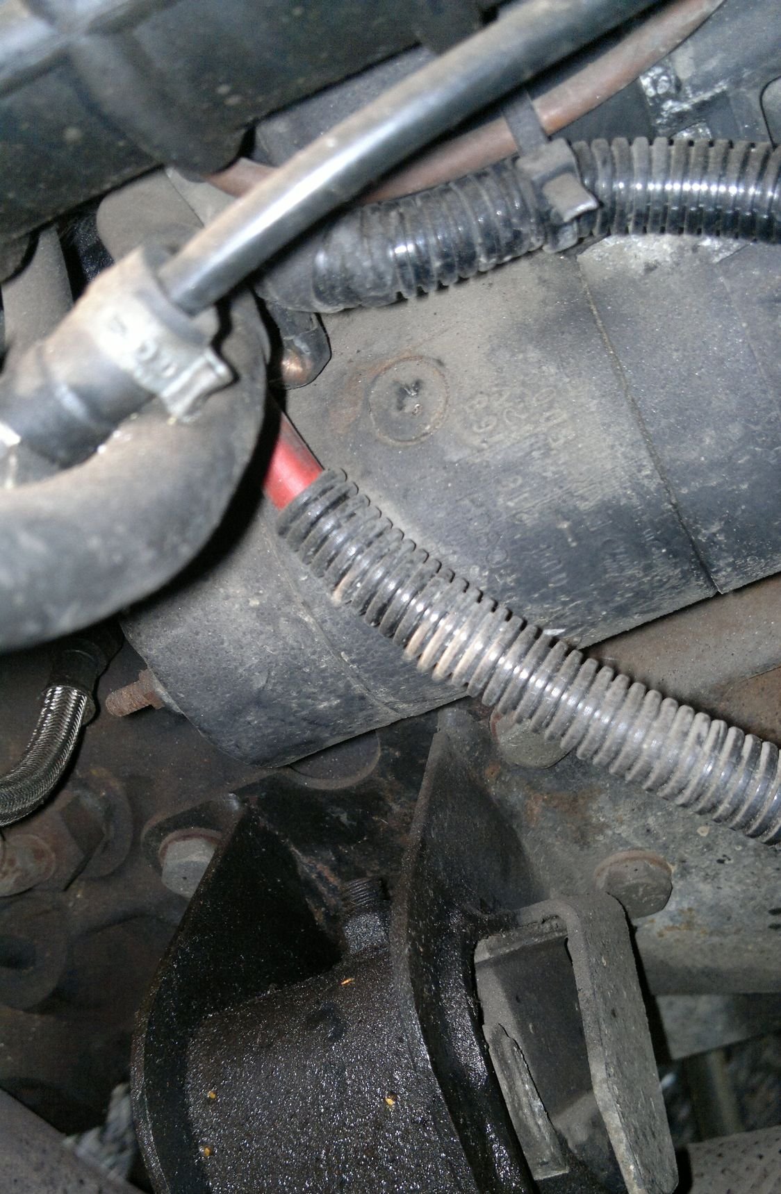

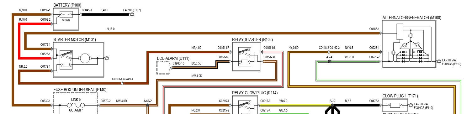

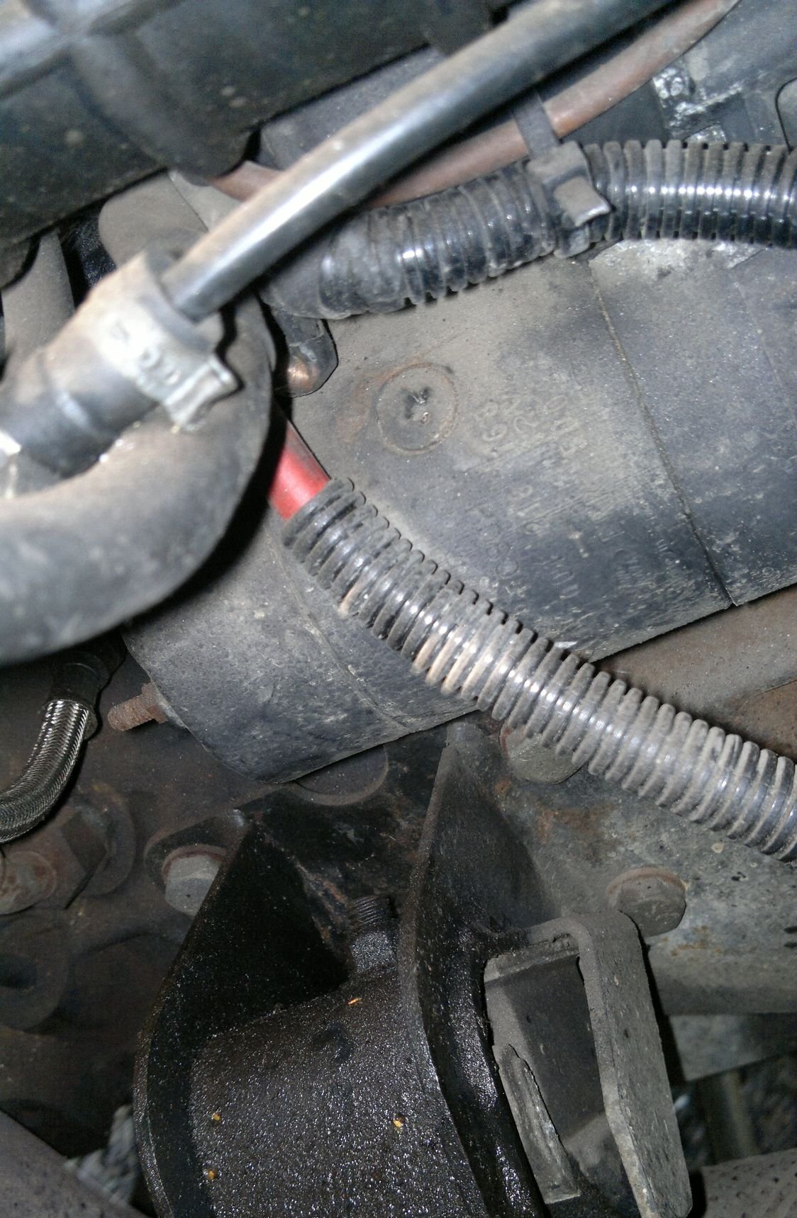

#4 Příspěvek od Tazik1992 » 26 bře 2022 09:21
Ten hnědý vede k baterce. Akorát se napojuje na svorce startéru na tlustý červený.
Napojený to tam je i v reálu.
