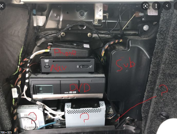

Jestli se nepletu, například tahle https://www.hifi24.cz/smycka-optkabel-tyco
Nemusí to pomoci, ale za vyzkoušení se nic nedá.
Tedy pokud je ta horní jednotka "phone" zapojená
L.
L.
- Přílohy
- kufr.PNG (431.9 KiB) Zobrazeno 3754 x
