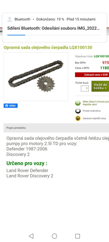

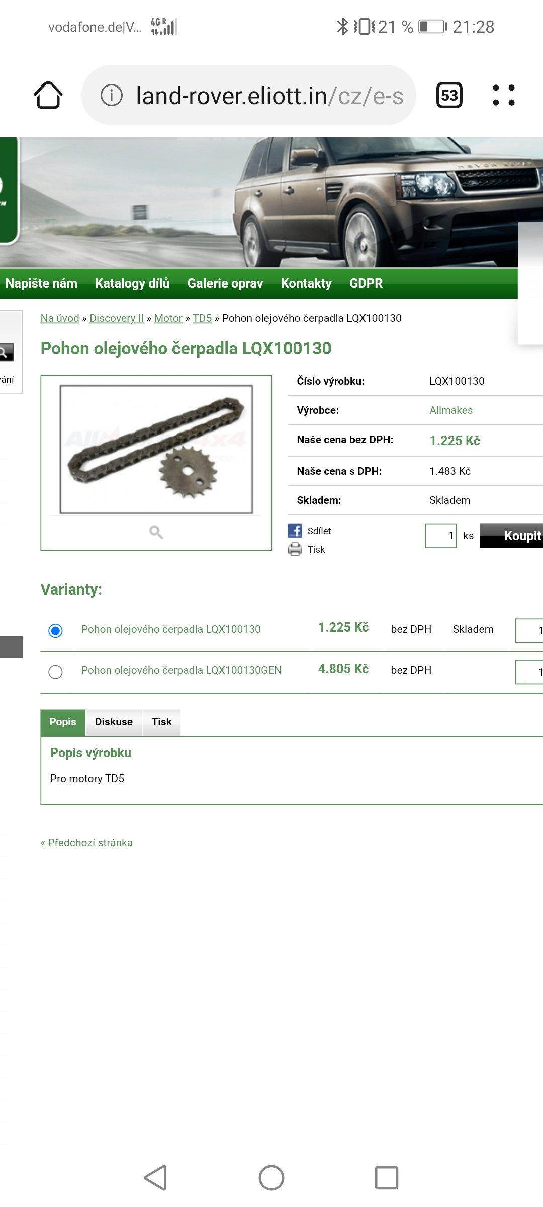

Zdary jaký kupujete ozubené kolo na olejové čerpadlo? A kde seženu ten šroub nikde jsem nenašel a jestli je v sadě jsem se nedocet. Diky

Podle mě bych koupil jen ten šroub a když bude ohulene kolo tak se da otočit !!!!! oprava otočit se nedá !!!!!!! .https://www.litep4x4.cz/lyp101400-sroub ... -cerpadla/ a tesneni pod vanu

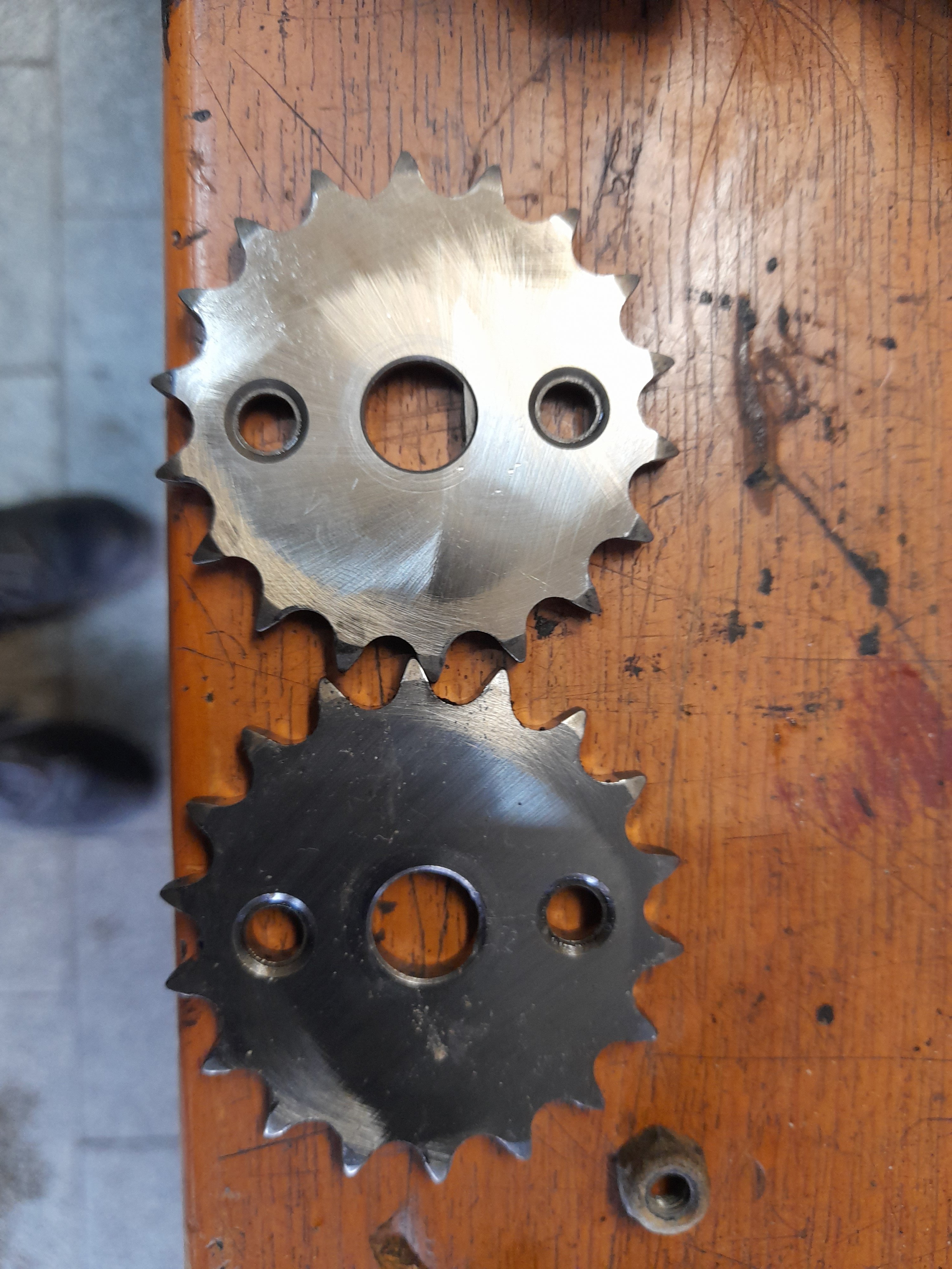

Čau tak jak si natom ? Já jsem jel na laně do servisu rožla se aladinova lampa vana dolu a protočena hřidel na olejovem kole povoleni šroubek :sweat
