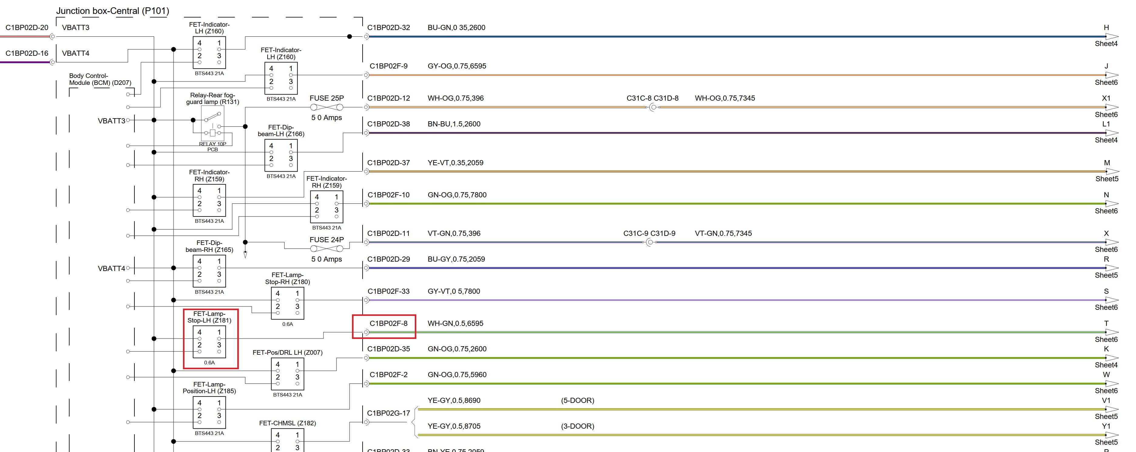

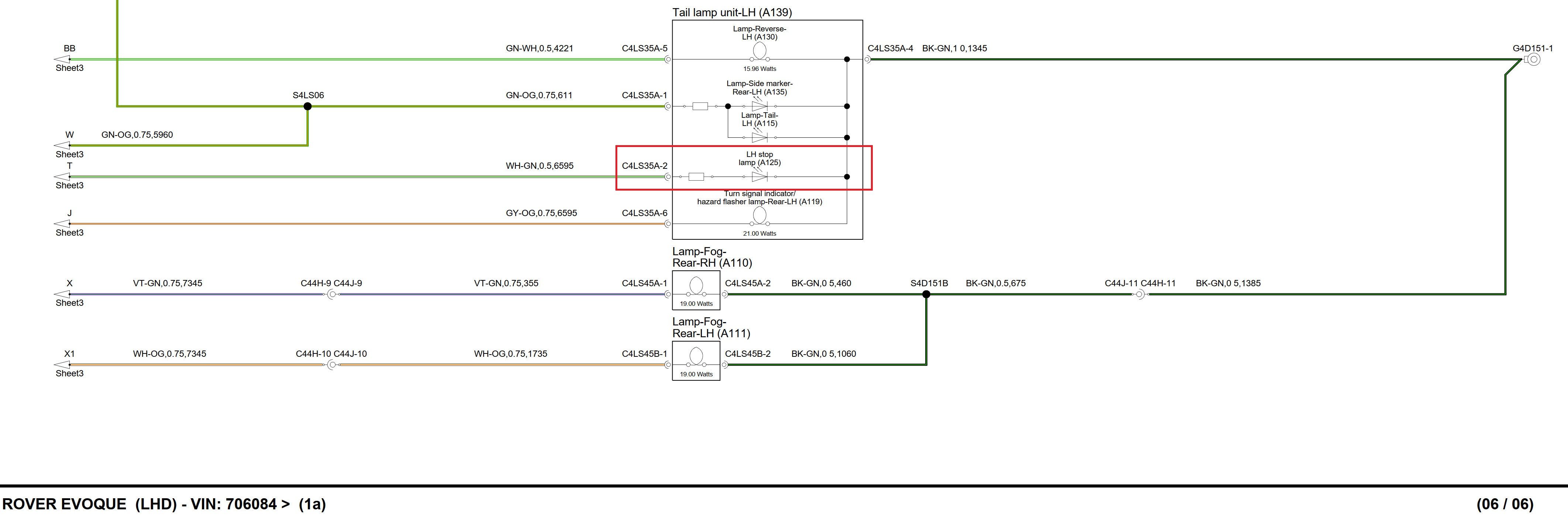

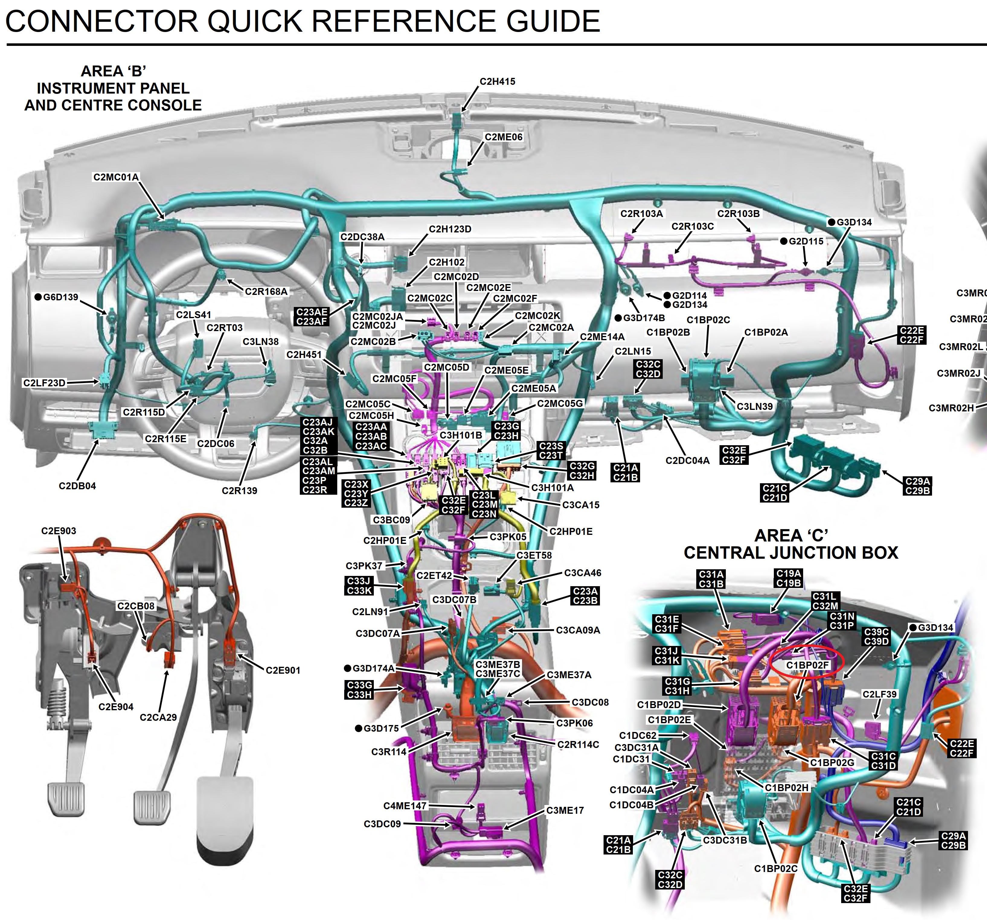

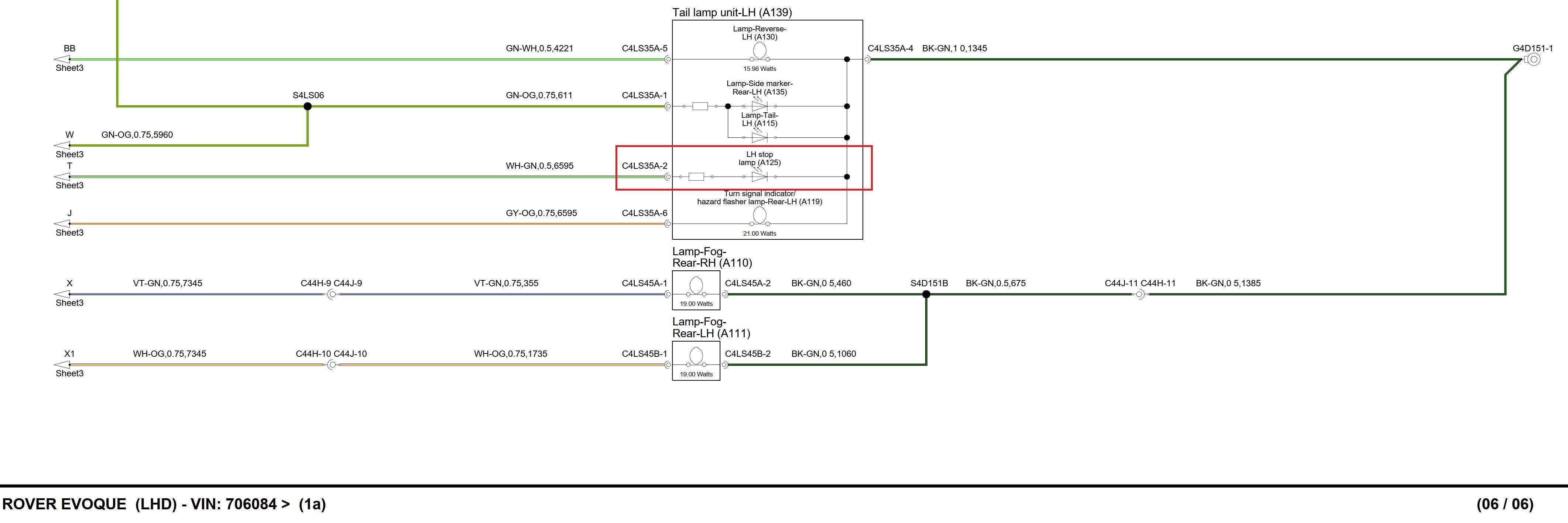

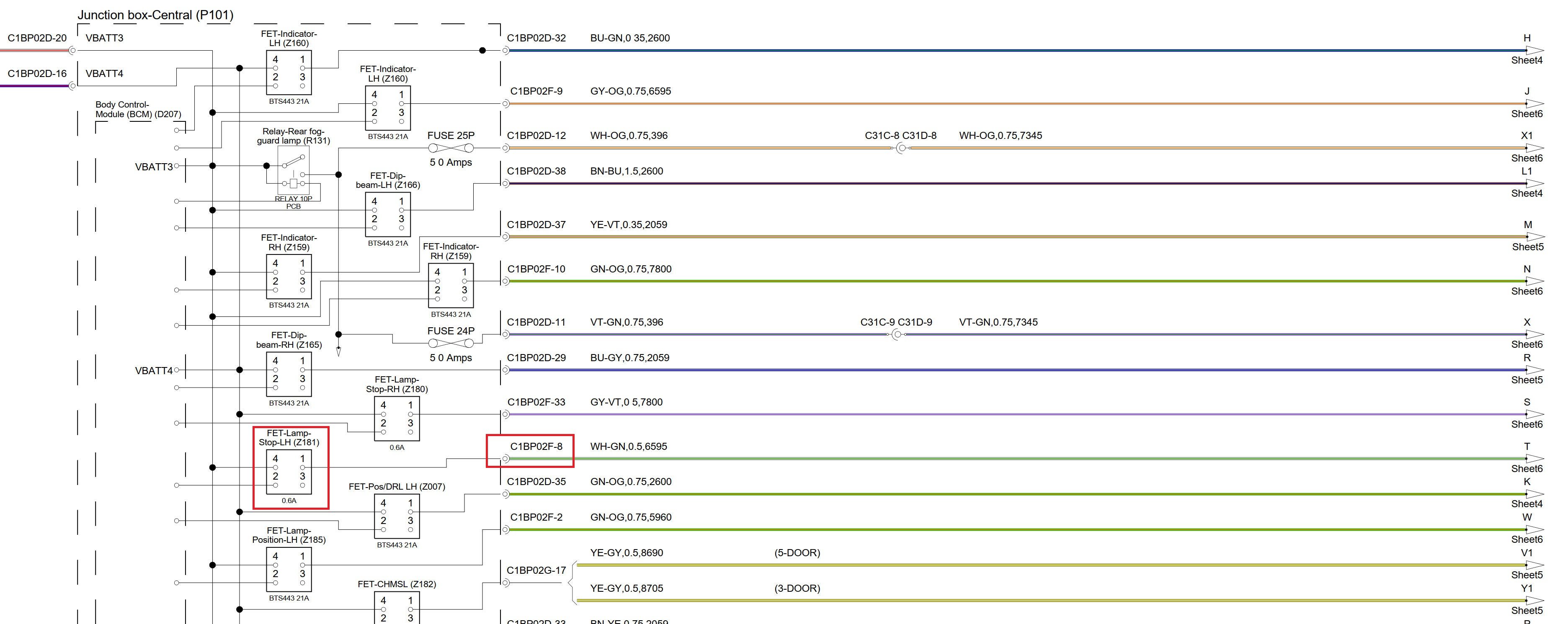

Podle schématu vedou vodiče od světlometu přímo do centrální rozvodnice ( Junction box-Central ), která je vpředu pod kaslíkem u spolujezdce. Tam jsou vyvedený do připojovacího konektoru (C1BP02F). Nejjednodušší by mohlo být odpojit ten konektor a změřit Ohm-metrem spojitost toho vodiče ke konektoru světlometu. Slovo - nejjednosušší - je asi třeba brát s rezervou, protože podle obrázků je Evoque malá elektrárna a asi nebude sranda se k tomu konektoru u rozvodnice dostat. Samotná "žárovka" je spínaná elektronickým modulem.
Zapojení světlometu
Zapojení u rozvodnice
Elektrárna Evoque

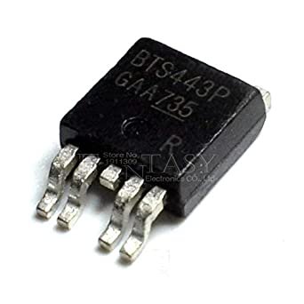

Nebo jak tam zateklo, tak to udělalo zkrat a odnesl to ten modul Z181, co spíná LEDky v brzdovém světle. Je to elektronický bezkontaktní spínač (obdoba FET tranzistoru). Je otázka jestli je udělaný jako vyměnitelný modul (něco jako relátko) nebo jestli je to do desky naletované napevno. Tipoval bych to druhé.
Je možný, že tam bude ten konkrétní typ uvedený i ve schématu - BTS433. Ten má i nastavitelný proudový limit.

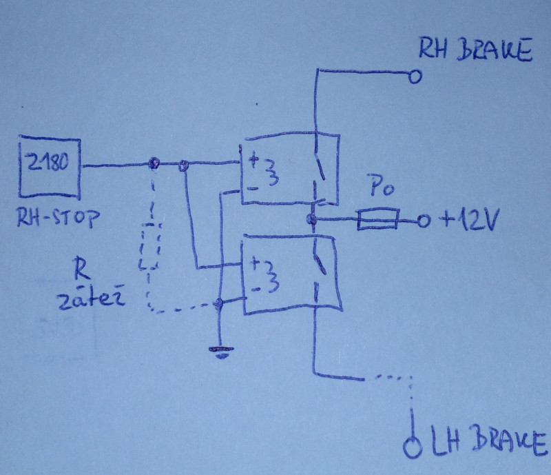

Lukva píše: 28 dub 2022 06:40 Konečný výsledek, celá pojistková skříň venku, tranzistor změřený (musel jsem to dát známému,nejsem úplný elektronik) levá i pravá strana rozblikala diodu, kontakty na desce úplně všechny nešly prověřit, je to dvojitá deska, ale něco se přepájelo. Výsledek je takový, že jednotka se dala zpět, připojilo se světlo a.......nic. Nastal plán poslední záchrany, nebyl jsem úplně spokojený, ale funkci udělal. Prasečina 🐷 , ano má tažné......co jsem udělal......jo dopojil jsem z pravého světla brzdovku jako signál do tažného a výstup pro zásuvku tažného jsem hodil na konektor levého problémového světla.... závěr světlo funguje, což je super , je tam pořád to ,,ale'' , jednotka by vyšla na 30tisic s přehráním software..... Takže záhadu jsem nevyřešil, spíš obešel.....
Hmmm, zajímavý rozuzlení případu :-) . Upřímně, já bych se taky ošíval dát u deset let starýho auta třicítku za novou rozvodnici (+ možná ještě další náklady spojené s instalací a oživením ..). Já bych použil signál z toho zdravého spínače pro pravé brzdové světlo (Z180) a využil ho k ovládání např. dvou relátek umístěných na destičce za pravým světlem, k levému by se to holt vedlo někde za tapecírem. K tomu by se vzadu určitě našlo nějaké "silové" napájení 12V pro brzdová světla. Jištěné by to mohlo být extra pojistkou, popř. dvěma pro každé světlo zvlášť. A asi by tam bylo třeba dát nějakou umělou zátěž k relátkům, protože ta (ať už mechanická nebo elektronická) by asi neměla takový odběr jako LED žárovka a mohlo by to ten spínač mást (možná tam ještě něco hlídá odběr a mohlo by to hlásit chybu světlometu).
