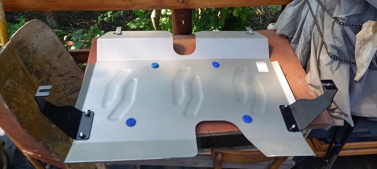

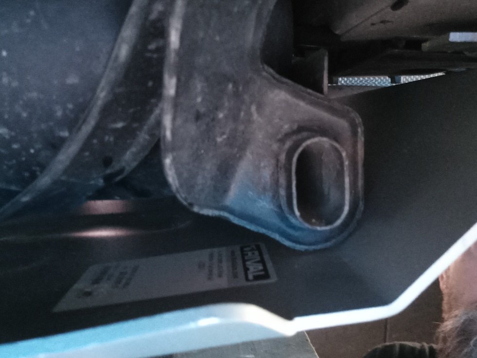

Máte někdo zkušenost s ochranným alukrytem pod nádrž firmy RIVAL 3102.01 pro FL2?
Podle specifikace výrobce měl pasovat, ale nejde namontovat. Opírá se o přední část origo držáku nádrže a tak chybí cca 2 cm pro dotažení ke kastli.
Bez jeho mechanické ůpravy to nezvládám. Zatím ho ale nechci upravovat, protože se dá ještě vrátit.
Kryty jiného výrobce tam třeba mají výřez.

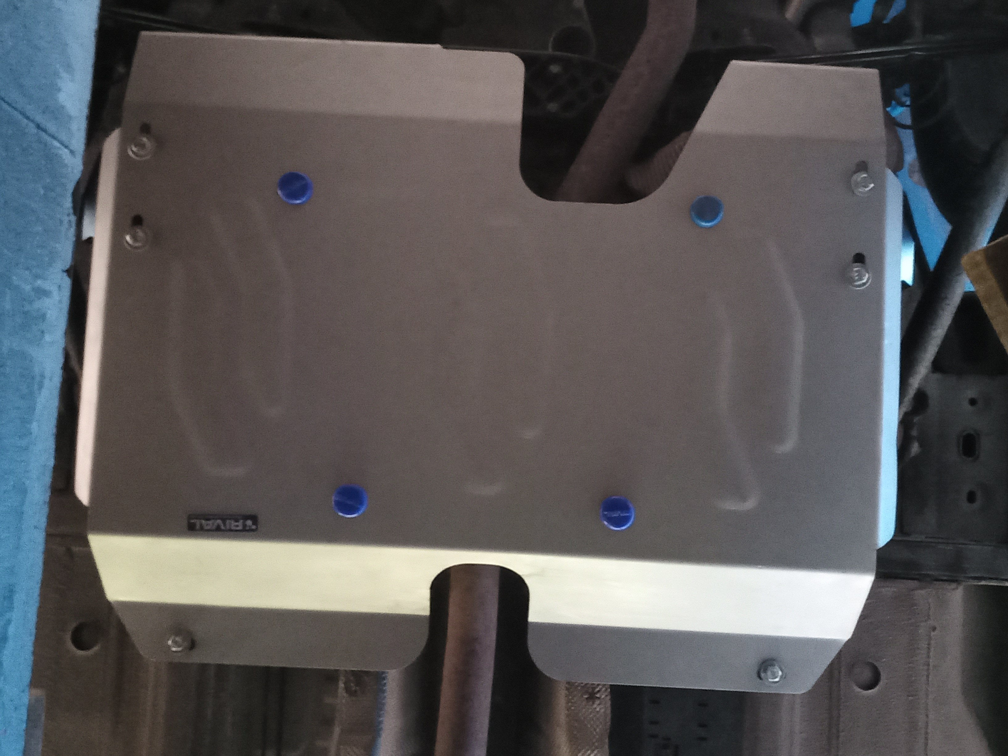

#3 Příspěvek od velký kladivo » 12 črc 2022 23:06
Jo, asi máš pravdu. Vždycky něco zůstane...

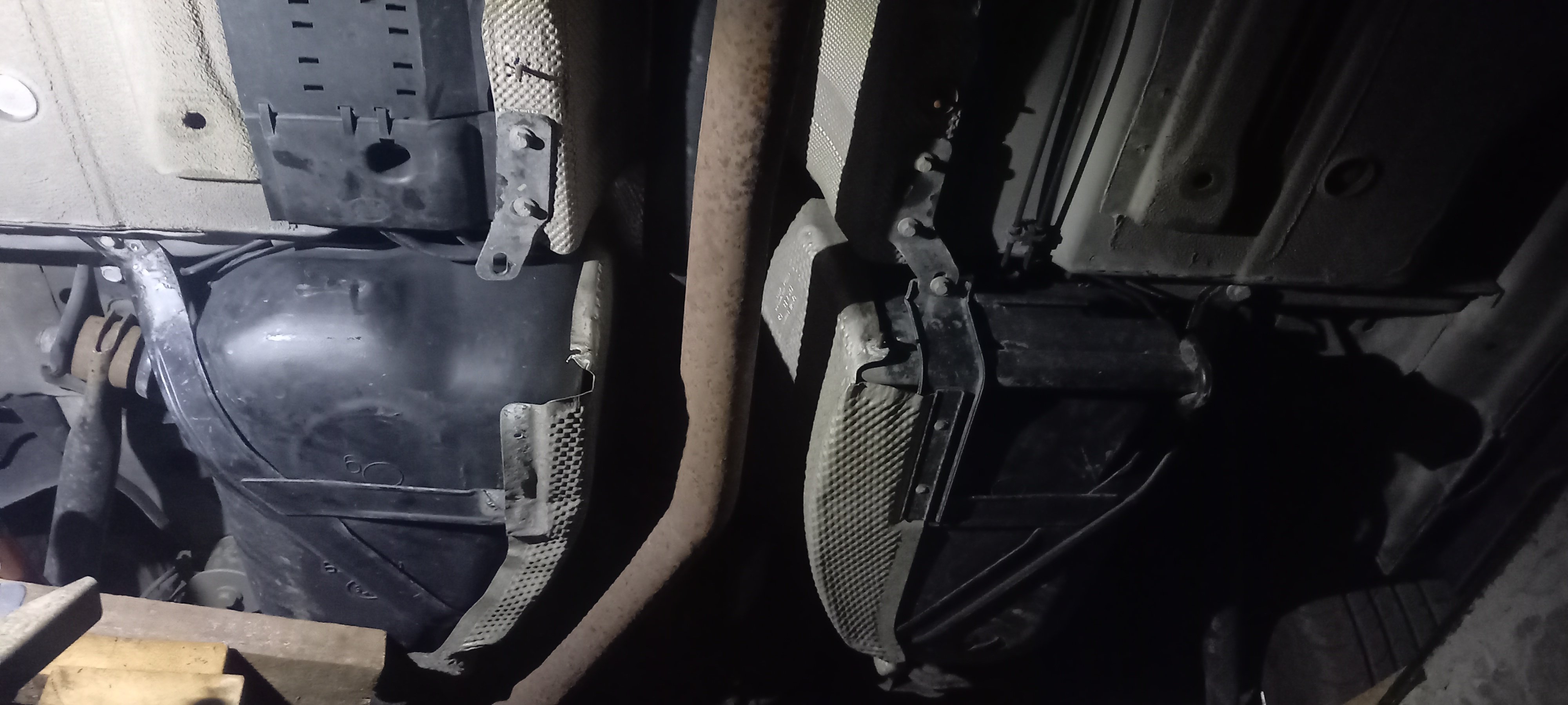

Ochrana přední části nádrže, která právě zavazí, je přibodovaná k pásovině/držáku nádrže.
Jednu ochranu jsem cvičně odvrtal a oddělal. Vypadá to v pohodě a zítra pokračuju...
nádrže.

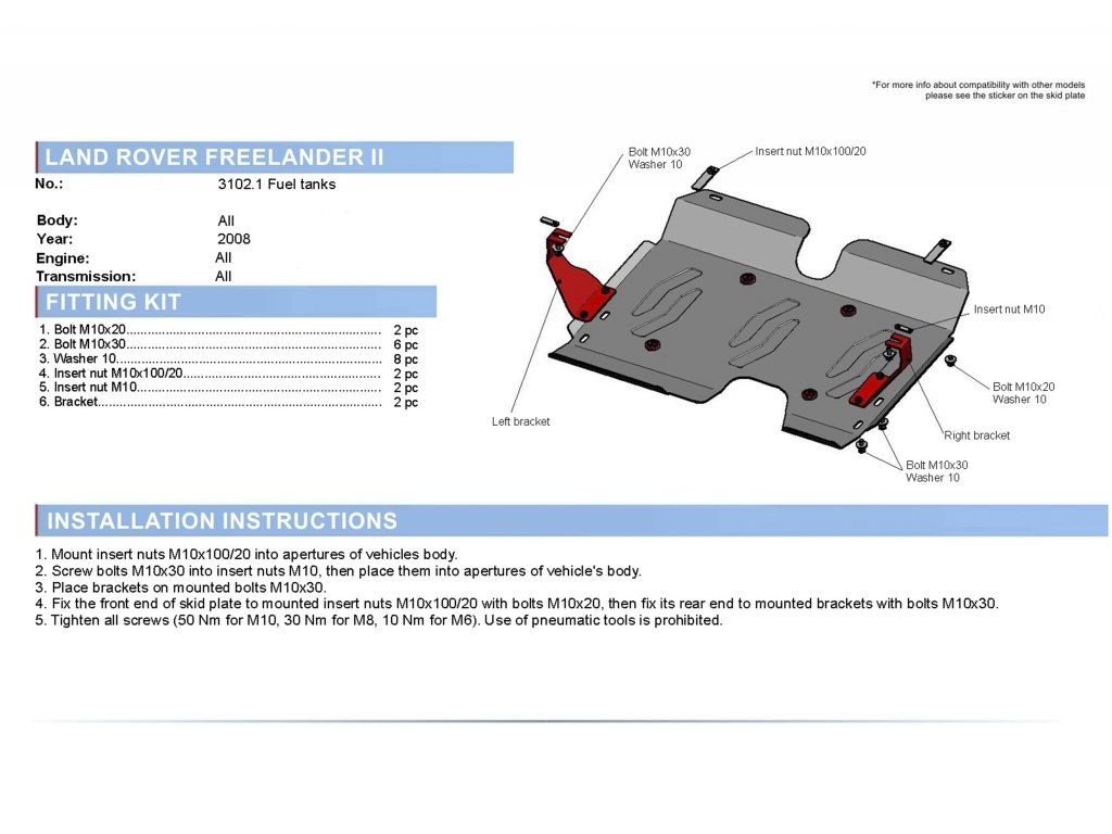

Tohle je jedinej návod, co byl u toho. Strávil jsem hromadu času hledáním nějaké další nápovědy, ale nic..
Po přiložení krytu pod nádrž jsem se nasr...
Přední origo ochrany nádrže zavazí. Jsou bodově přivařené k ůchytům nádrže, takže odvrtat a oddělat = zásah do Freelandera.
To jsem udělal, ale jak se pozděj ukázalo, bylo to zbytečně. Vrátím je tam.
Zkoumal jsem ještě dalšího FL2 2011 jestli nemáme nějakej přechodovej model, ale žádnej rozdíl jsem nenašel.
Závěr:
1) Kryt je v přední části špatně naohýbanej. Zvýšil jsem výšku ohybů v přední části o 2cm. Důvodů proč to musí mít správnou výšku je víc.

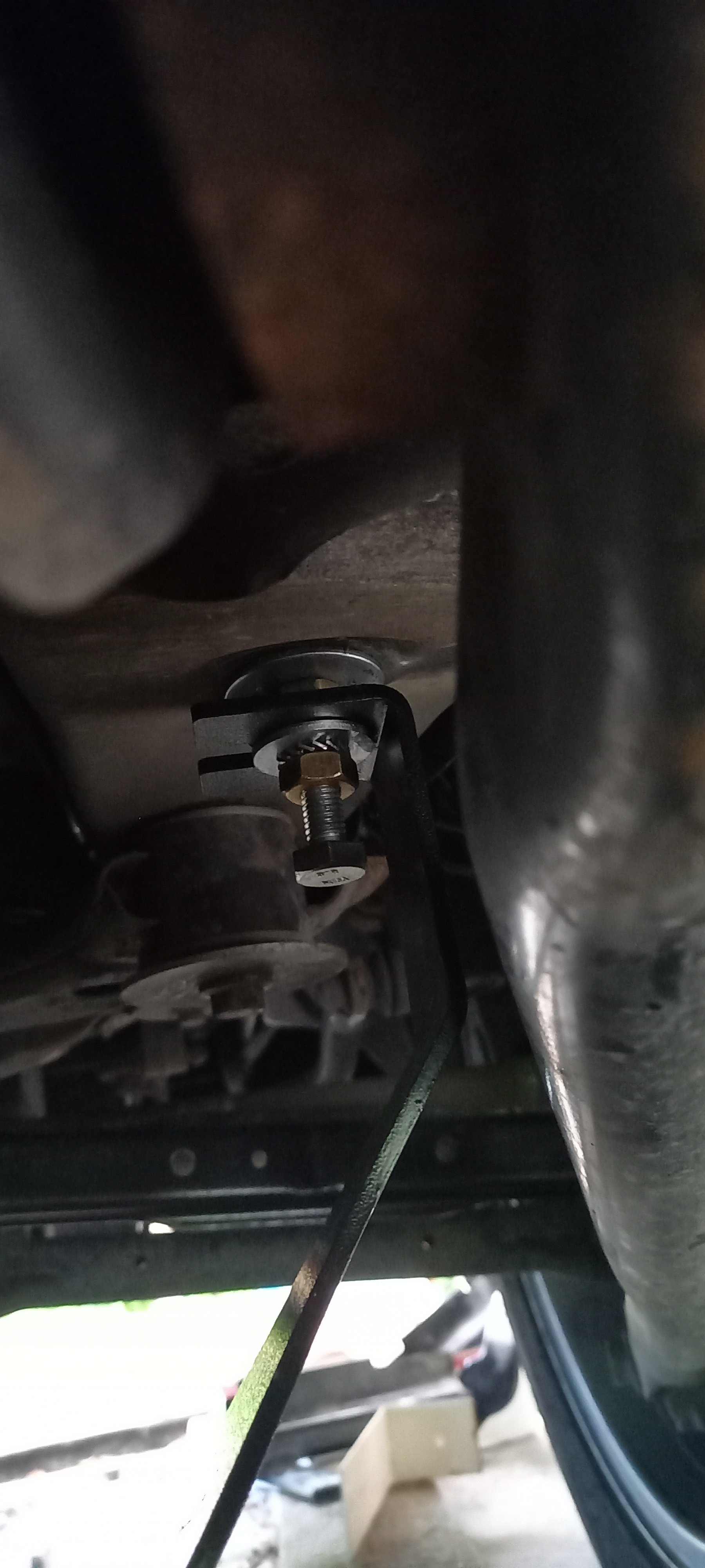

2) Boční držáky krytu jsou krátké, chybí cca2cm. To jsem vyřešil delším šroubem s podložkama.
Kryt vyráběla Ruská firma RIVAL a je teď obtížně sehnatelnej. Materiál 4mm silnej hliník, komplet váha cca 11kg.
Vybadá dobře a bral jsem ho s tím že bude perfektně sedět, ale nesedí.
Sklamalo mě to. Kdyby byl za 4tis tak je to ok, ale dal jsem za nej víc.

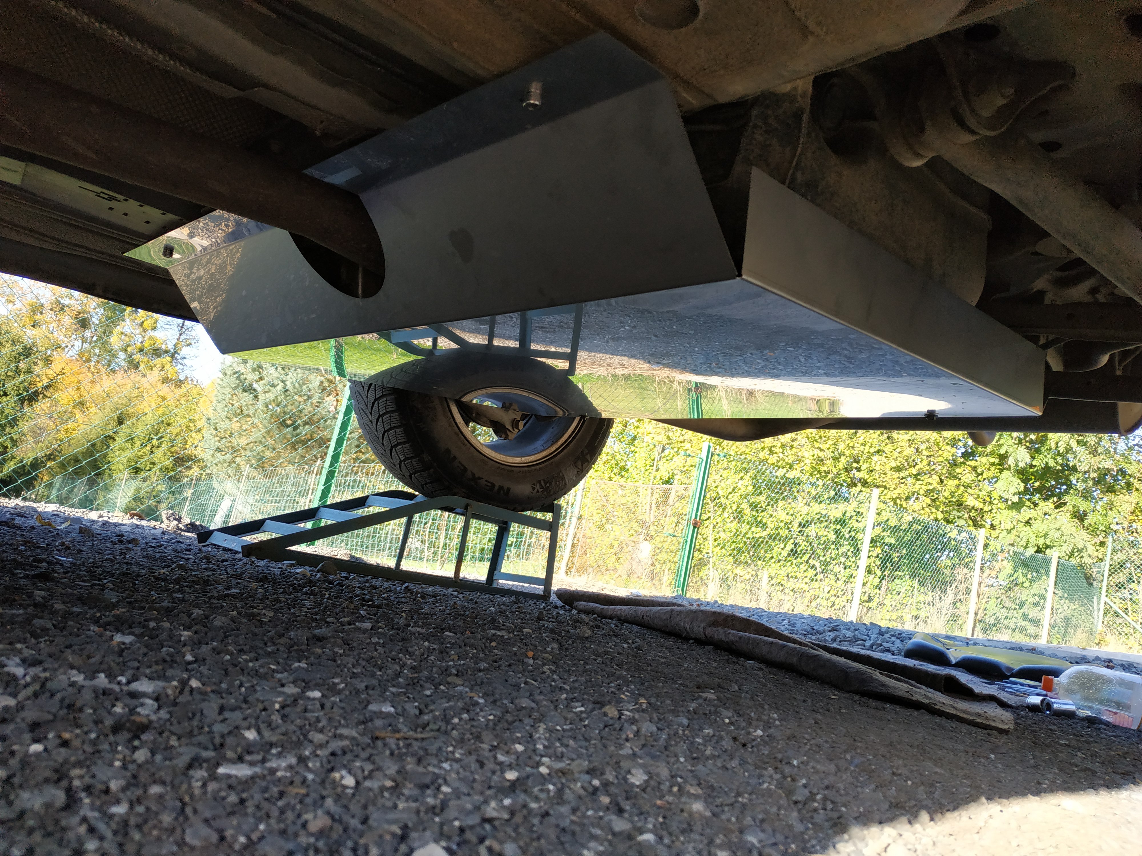

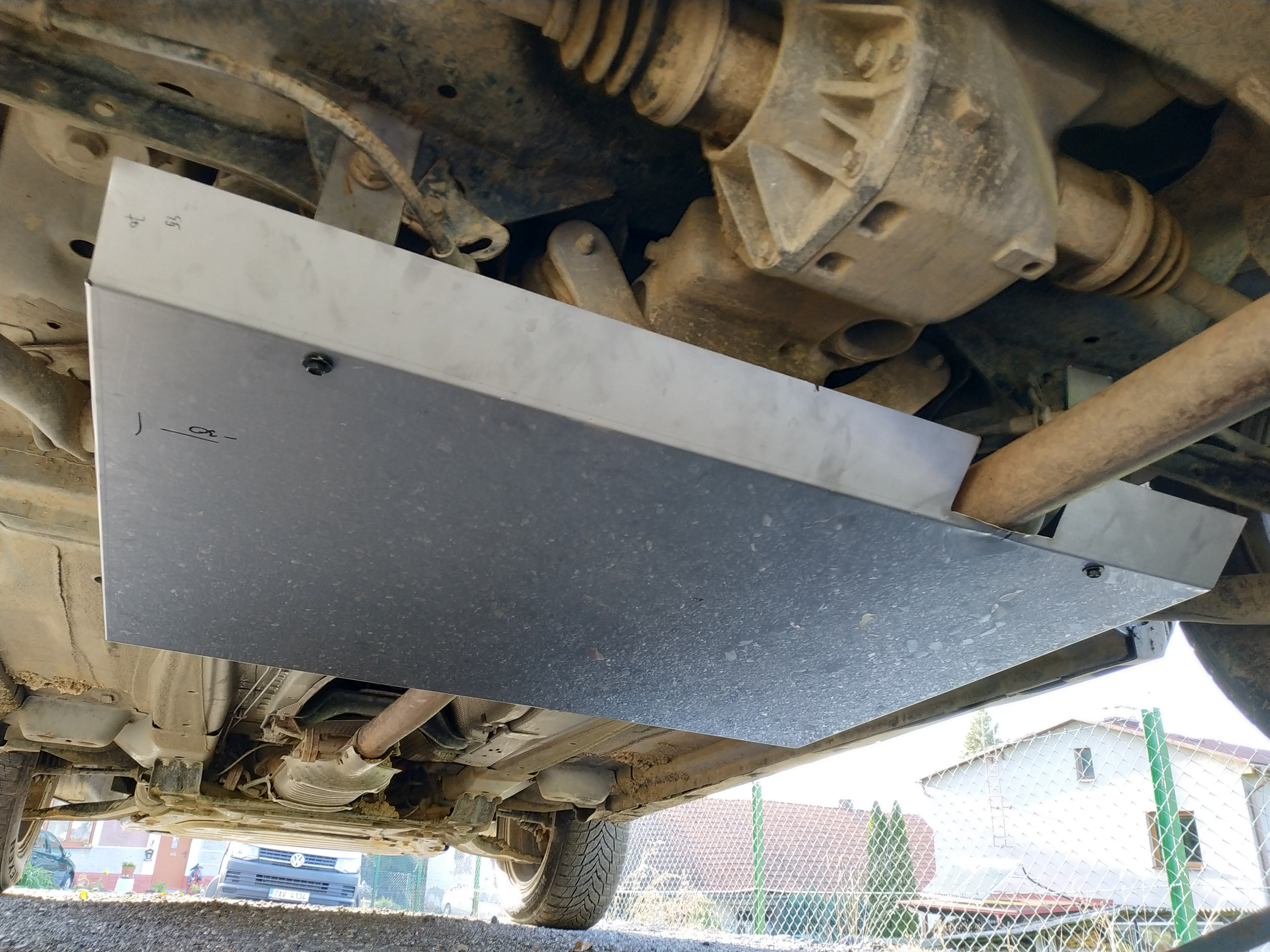

Zdarec.
Tak kryt jsem nikde nesehnal,tak jsem se pustil do výroby sám.
Zatím to je první prototyp,ještě ho upravuju.
