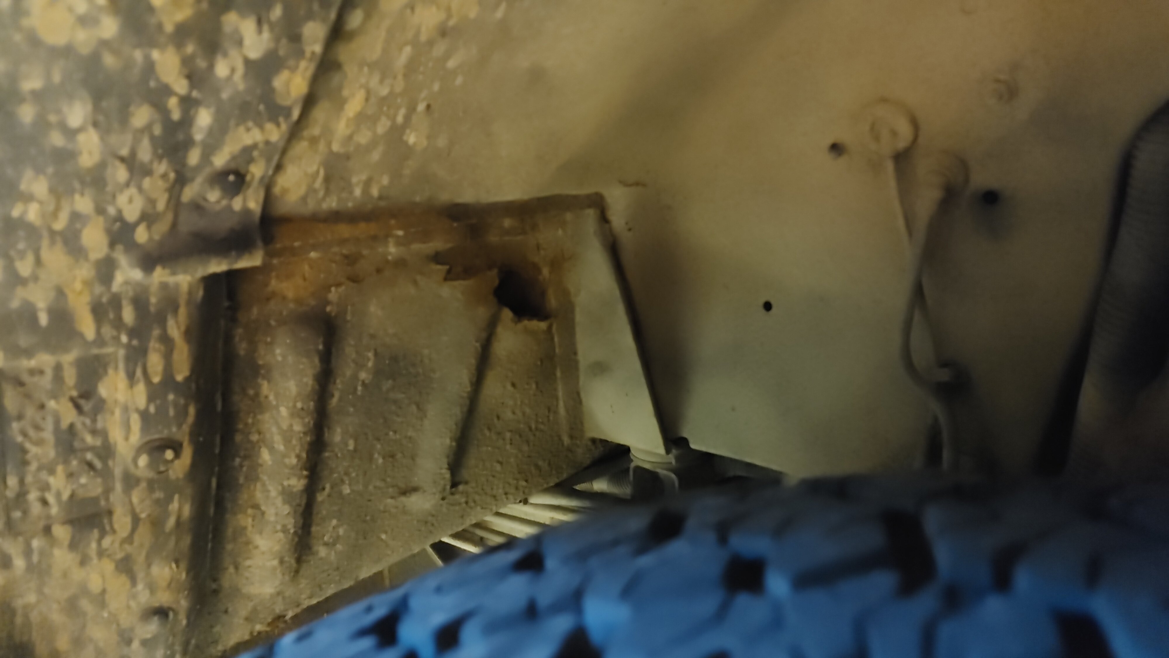

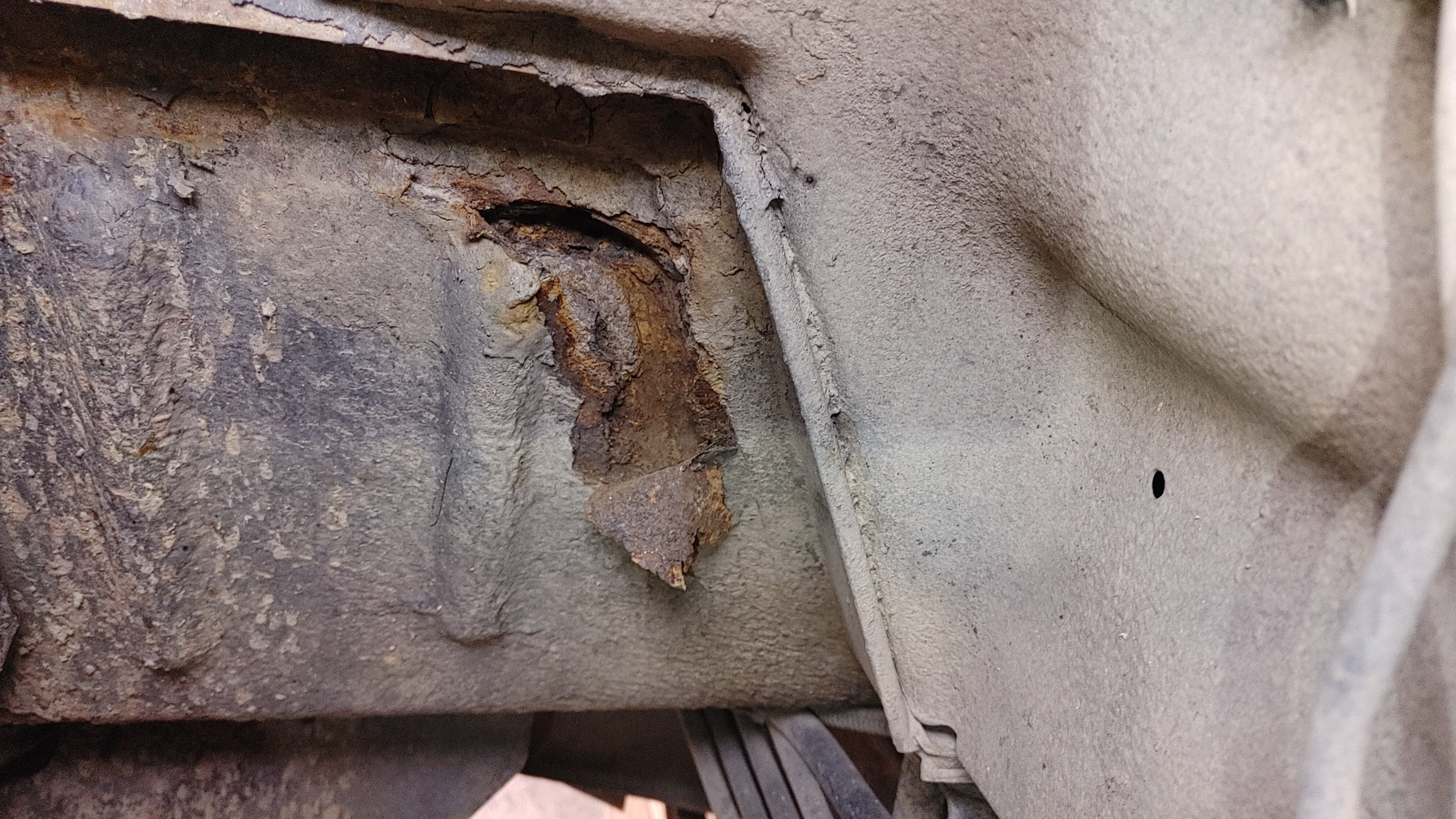

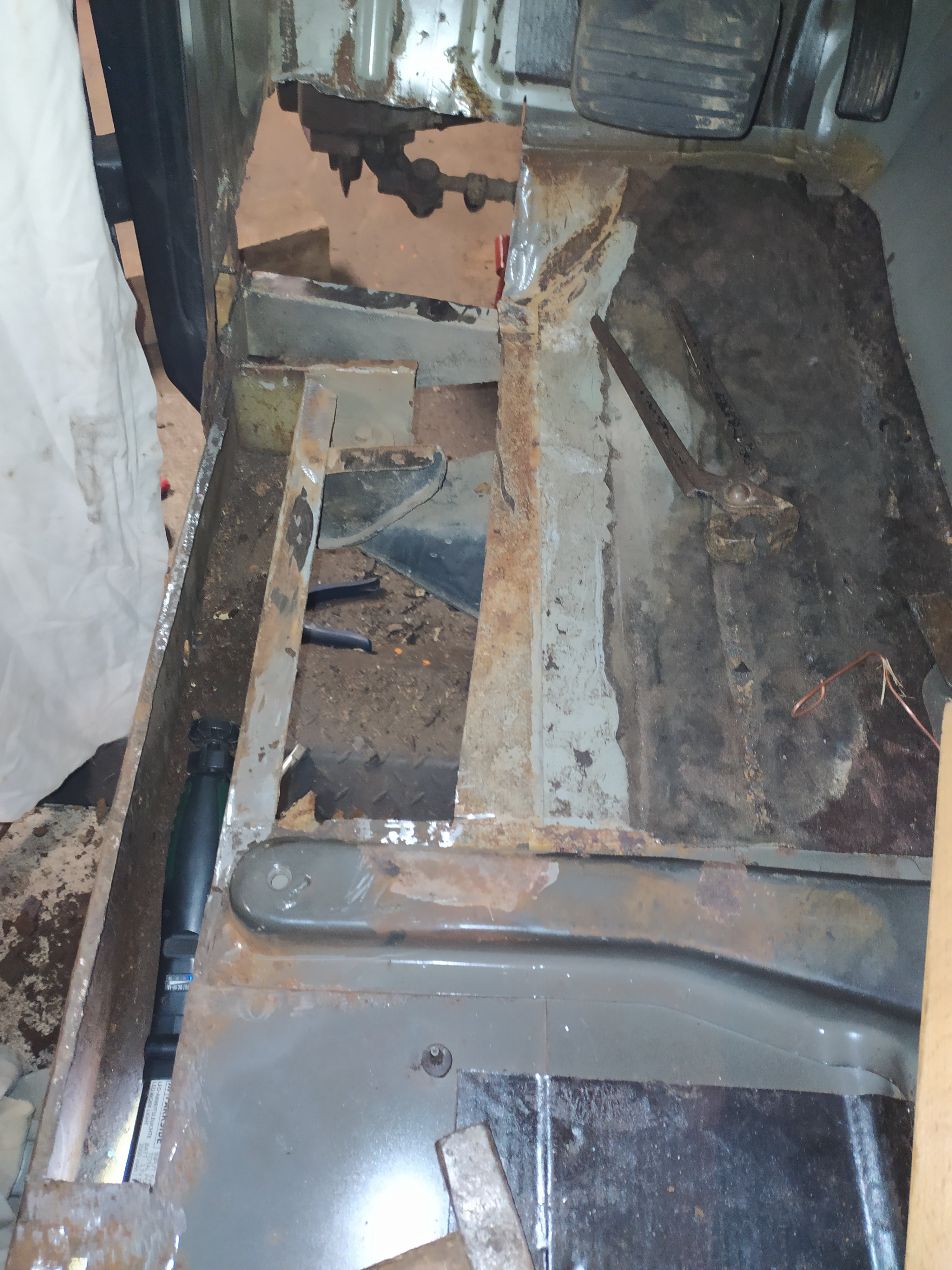

Mozno hlupa otazka ale predsa sa pytam. Pod prednym blatnikom na oboch stranach mam dieru v plechu podla obrazku. Mam sikovneho zvaraca ale nepozna LR. Tak sa pytam co vsetko a ci vobec treba nieco z vnutra odstrojit ked budeme z vonku varit kus plechu. Dakujem.

Vyndal bych určitě přední koberce (což samozřejmě znamená sedačky ven) a až oklepeš to, co vidíš zvenku tak si myslím, že toho objevíš víc. Máš zástěrky za předními koly zespoda chycený pod podlahou?

Ano mam a zatial to vyzera ok.

Tak si to kolem nich dobře prohlídni. Neviděl jsem na jiný D2 shnilou podlahu jako na tyhle kde ty blbý zástěrky byly. Vyhnila tam malá dírka a skrz tu sem dovnitř dlouho dostávala voda a sežralo to podlahu až k prahu včetně horní části profilu toho prahu samotnyho, který je právě tvořeny podlahou.
Nějak jak je ta červená čára tam byla vingl na kterým držela ta zástěrka.
Jinak na druhý straně v tomhle místě co si fotil ty je kousek od toho kabelová průchodná z motorového prostoru, tak to chce odstranit určitě a vařit opatrně, pokud nechceš tahat běh svazek :-/

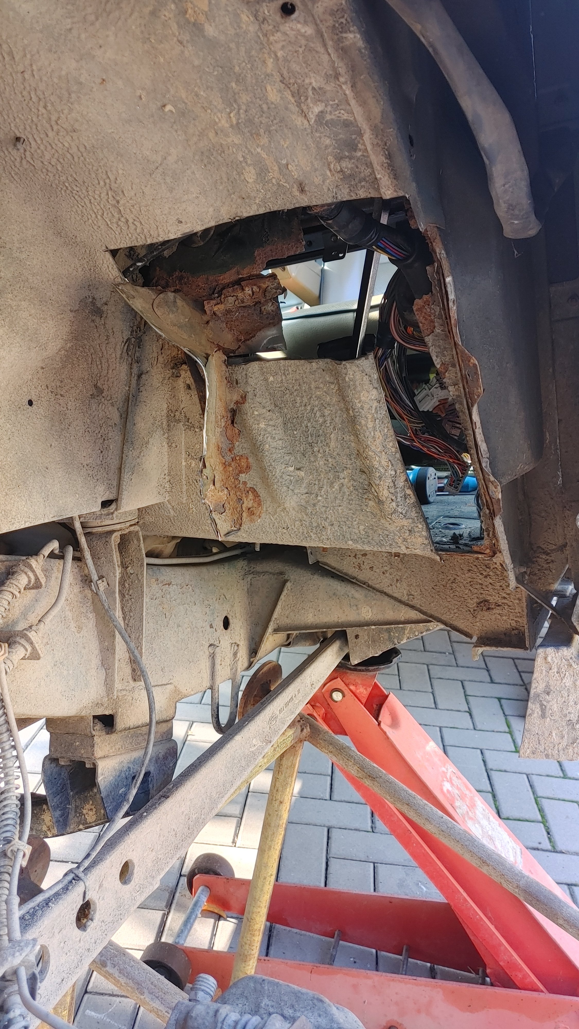

Za mě ven sedačky, tunel nezi sedadly a komplet koberce. K tomu budeš muset oddělat boční tapecy v kufru. A když už v tom budeš tak sundat i těsnění dveří. Celé to potom zkontrolovat a co je rezavé ošetřit. Vyndaný vnitřek je za chvilku.

Trochu som do toho rypal sroubovakom a su tam 2 vrstvy plechu. No dam von tapec z podlahy a bude sa rezat. Diki chalani.

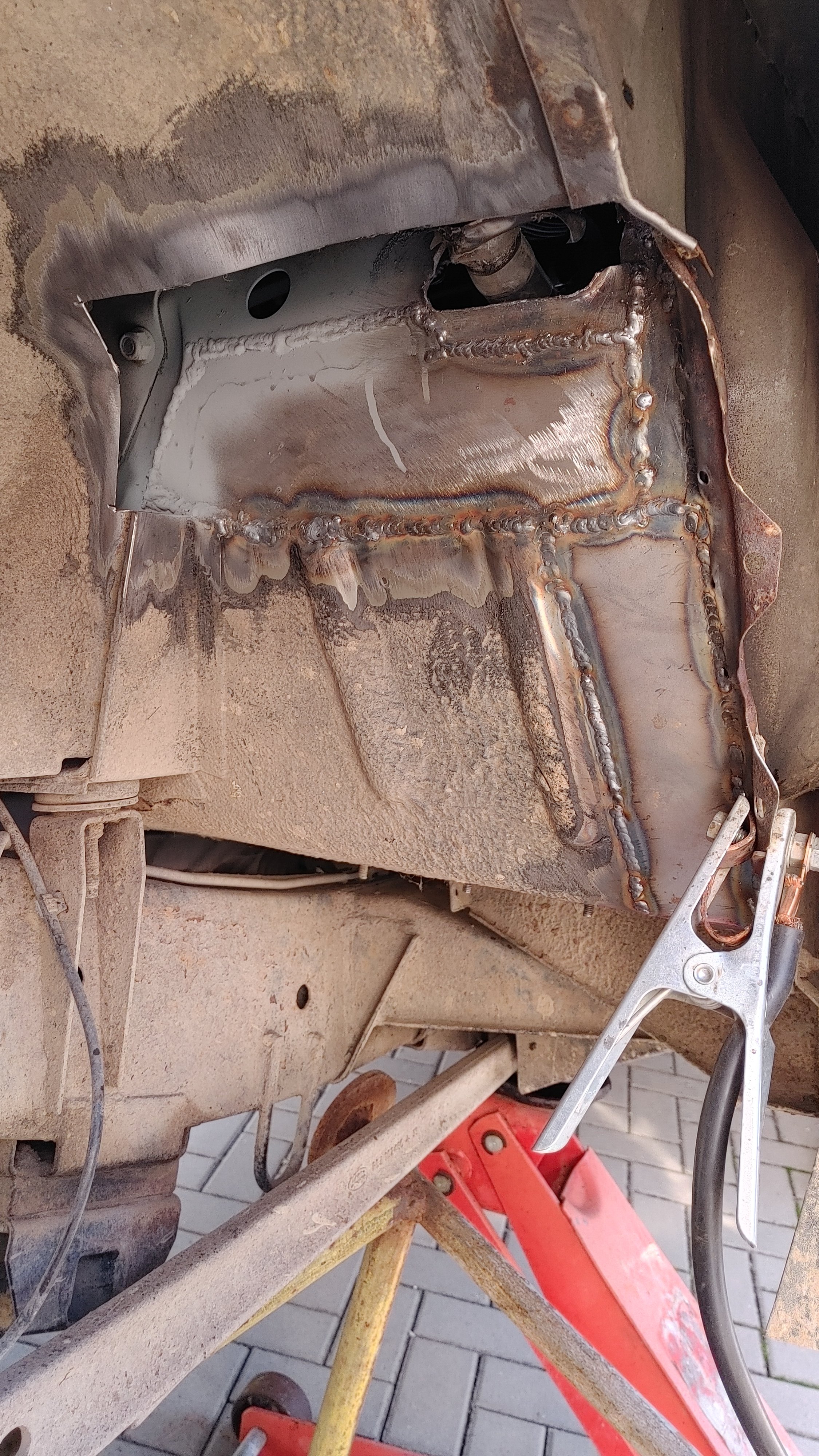

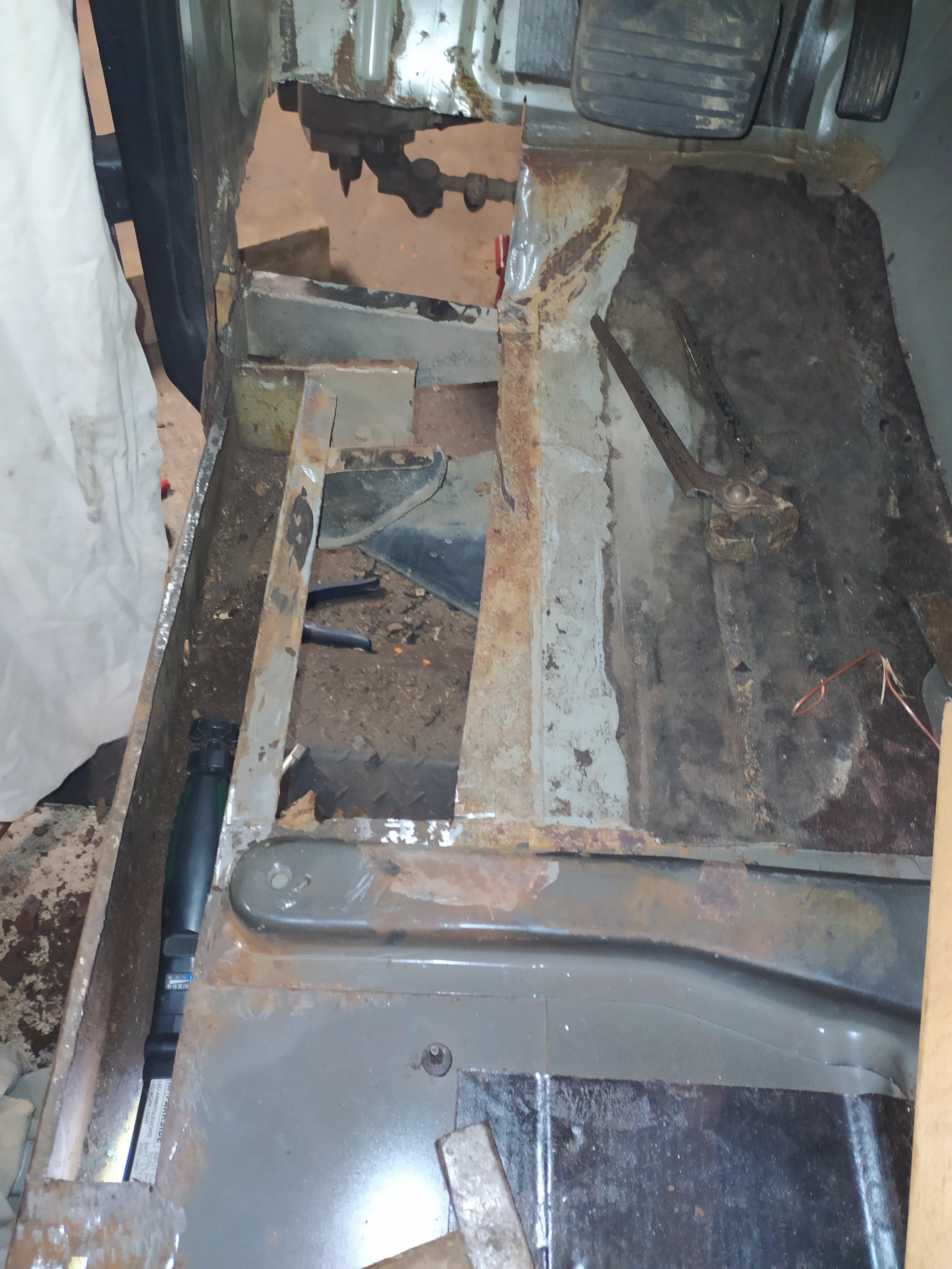

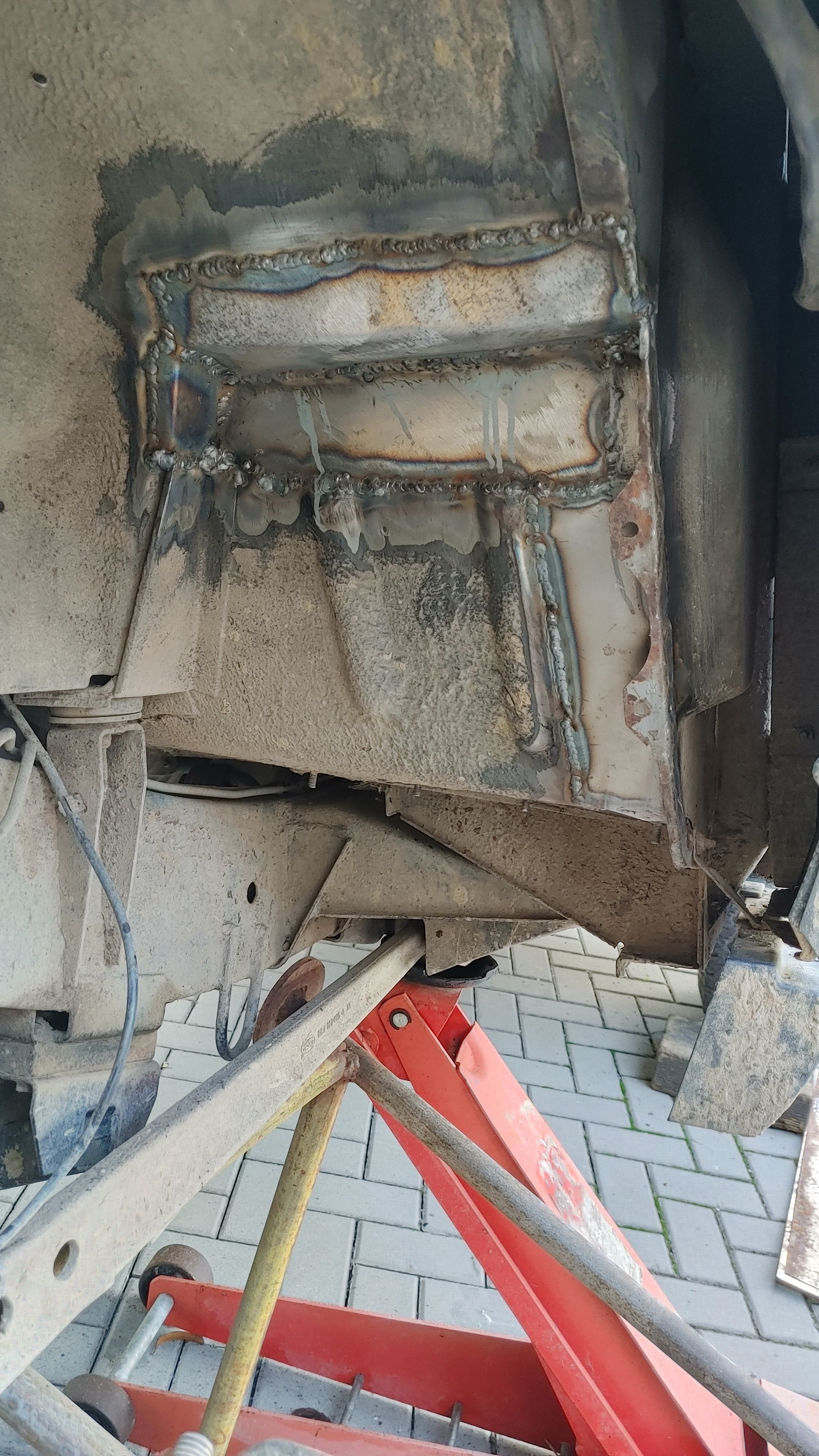

Posielam foto opravy blatnikov a podlahy. Sedacky, radia, sredovy panel a podlahy von a potom pozor na kabelaz a moze sa rezat a zvarat. Potom brusit a lakovat...
