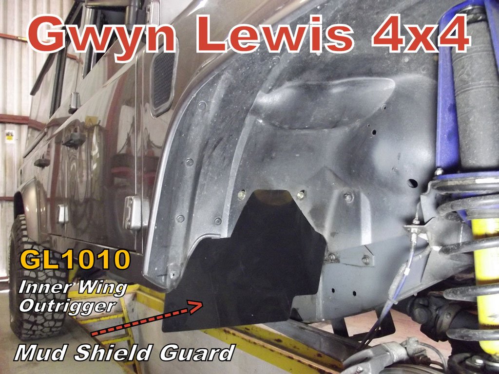

Tady je třeba vychytávka od Gwyn Lewis 4x4 jak ulevit bulku od spoda před bahnem.
https://gwynlewis4x4.co.uk/product/defe ... ds-gl1010/

#8 Příspěvek od Petro » 20 srp 2022 10:22
Tie plastiky od Gwyn Lewisa su fajn, bezne ich montujeme dopredu aj dozadu, treba dat pozor aku verziu si objednate na ake auto, neni to ale ziaden high tech zazrak - 4mm makceny plast plus sada pozink srobov - mohol tam uz davat aj nerez za tu cenu🙂, spociatku som bol odhodlany ze ich pouzijem ako sablonu a vyrezem si to pre seba z gumy, ale vidavam to na autach zakaznikov uz cez dva roky od prvych co sme montovali a je to OK.

Ty zástěrky jako od Gwyn Lewis jsem si dopředu udělal už dávno, prodává se cca 3mm plast v metráži a budu z toho dělat i podběhy dozadu.

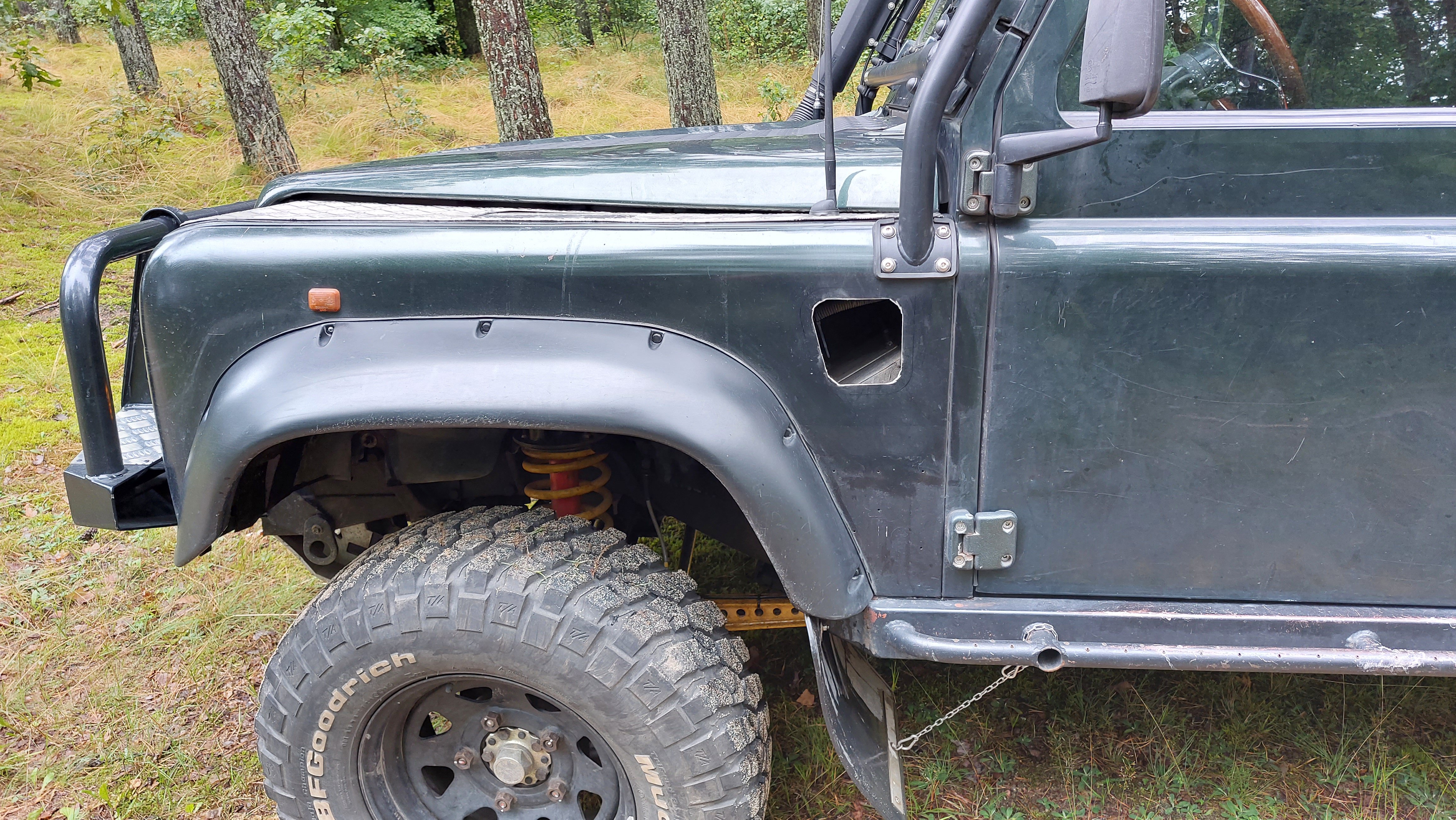

Tak mi to nedalo, a na webu jsem vygooglil, že řešej snížení přenosu tepla od motoru vyříznutím průduchu do blatníku na opačné straně než je topení. Tož nastartoval jsem před ubytovacím zařízením úhlovou brusku a do blatníku vyříznul díru jako je u přívodu k topení. Pro jistotu jsem ještě strhnul to těsnění co je na konci haubny pod oknem a světe div se, motor přestal dovnitř rapídně méně topit a fénování horkým vzduchem přes bulkhead přestalo. Asi je u tohohle auta cirkulace vzduchu úplně naprd a místo toho aby vzduch odcházel pod auto, tak se tam udělá vzduchovej pytel a snaží se přes bulkhead propasírovat dovnitř.
