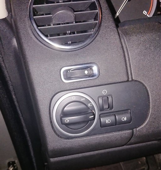

Zdravím,
ač se to nezdá tak mám drobný problém se svícením. Normálně mám světla zapnuta v modu "automatického" svícení
přepínač D4.jpg (59.78 KiB) Zobrazeno 3366 x
Při snížení viditelnosti se rozsvítí kontrolka světel na přístrojové desce, při normální viditelnosti, kontrolka pohasne. Jak jsem onehda zjistil, není tomu ale bohužel tak. Po spuštění motoru, se rozsvítí světla a ty svítí, krom přepnutí přepínačem do polohy obrysových světel, stále a furt, dokud zase motor nevypnu a to i když světla i vypnu. Zajímavé je, že pokud je přepínač přepnut do polohy "Automatického svícení", senzor reaguje na potemnění a zpět, jen světla nereagují. :Ja blb:
Napadá někoho, kde že by mohla být chyba, nežli začnu nakupovat přepínače a podobně. :Sorry:
Děkuji za pomoc.

Jako že světla svítí stále na polohu vypnuto a světla? Vypnou se jen na parkovačky? To je v pořádku, máš nastavené denní svícení :wink:

Hoj. Myslím, ze pokud nemáš facelift světla s denní svícením, ale mas pouze ty s jednotlivými ledkami, tak Světla reagovat nebudou. Nová světla byla v autě asi až 2014.

není to chyba
Pro různé země je možnost nastavení jiného režimu svícení (země mají různá specifika, někde při denním svícení nemusí svítit koncová světla,...)
Máš asi režim, že přední svítí trvale a při snížené viditelnosti (setmění) se ti rozsvítí koncová a to už svítí vše - zelená kontrolka.
Automatické svícení lze nastavit jen na zapnutí při setmění a deaktivovat svícení hlavních světel.

Dobře, tak jestli tomu správně rozumím, tak je správně, že po spuštění motoru, svítí světla trvale (a to i vzadu) a ve své podstatě ani nejdou zhasnout.
No a pokud to chci změnit a to tak, aby mi šla světla vypnout i při spuštěném motoru a při aktivaci "stmívání" aby se rozsvítil zadek, tak musím sehnat někoho, kdo mi to SW upraví ? :hmm: :hmm:

Bohužel to vše svítí stále a to i s koncovými světli.
A ano, chtěl bych deaktivovat stálé svícení hlavních světel a naopak aktivovat automatické svícení při zapnutí funkce pro "setmění".

NEJKA píše: 29 srp 2022 06:23 Hoj. Myslím, ze pokud nemáš facelift světla s denní svícením, ale mas pouze ty s jednotlivými ledkami, tak Světla reagovat nebudou. Nová světla byla v autě asi až 2014.
Tady by tedy pomohla nová světla po faceliftu??
To není moc pozitivní zprava :Ja blb: :Ja blb: :Ja blb:

potřebuješ někoho, kdo má diagnostiku a dostane se s ní do CCF a tam ti to přenastaví.
