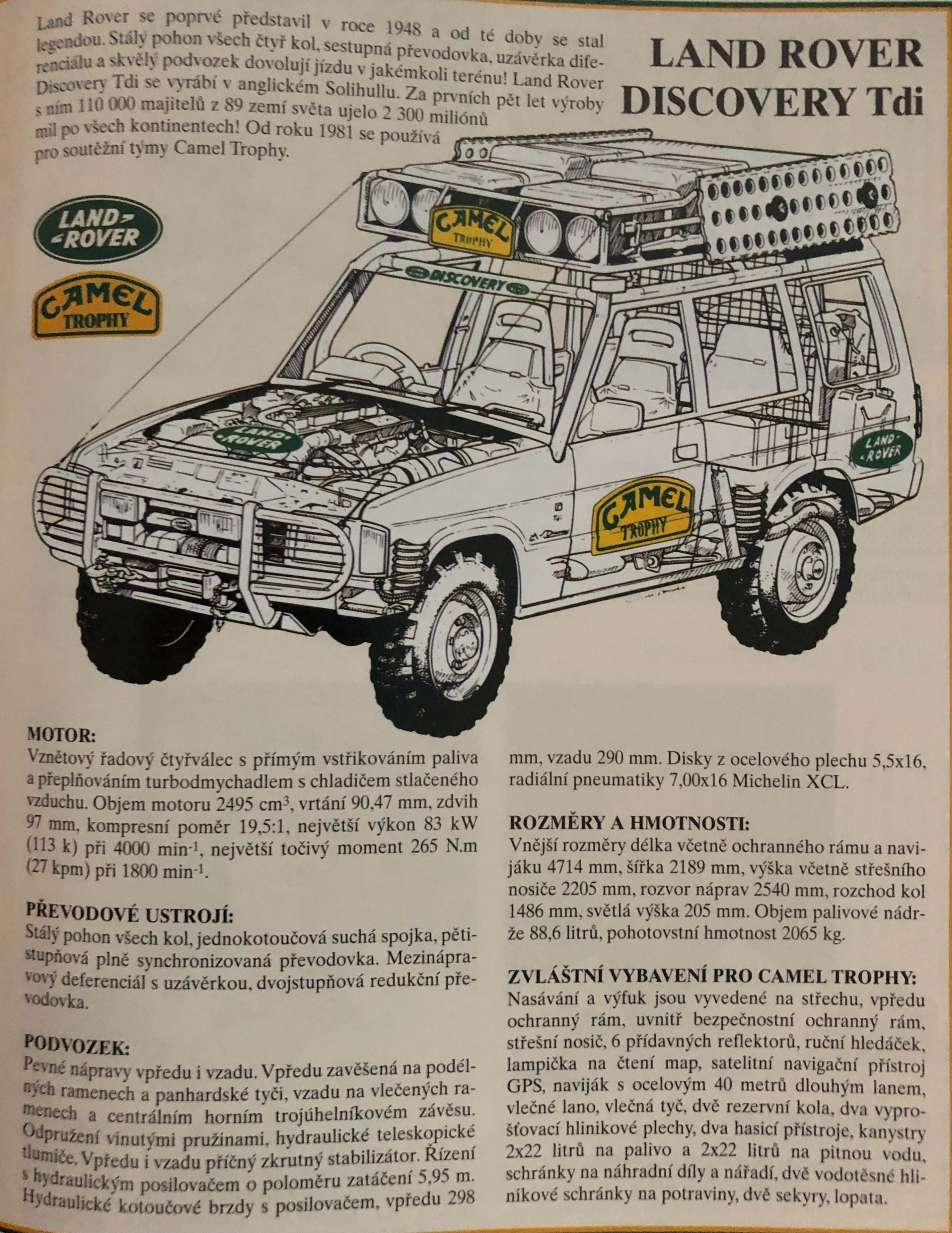

Zacal jsem si pohravat s myslenkou, ze bych se mozna vyhledove pokusil postavit "repliku", "poctu" Discovery Camel Trophy ...
Neco jako v tomto stylu jak nedavno udelal paradne ten polak:
Mel bych par dotazu ... at si to nejak srovnam v hlave ..
Jako zaklad bych pouzil spise neupravene auto .. neco jako tohle:
V pripade, ze by auto bylo mechanicky v cajku nebo by se poladilo do slusnyho stavu tak pak zbyva:
-Disky a kola - disky plechace asi nejsou problem sehnat? Pneu ty MIchelin XCL se moc sehnat nedaji ... ale dival jsem, ze se daji sehnat "podobny"
-Predni ram - to je celkem problem ... delala ho ted chvilku tahle firma, ale uz nemaji .. nevite nekdo o necem? https://www.hyenaoverland.com/store/p40 ... t_Set.html
- zahradka ... tu bych asi uplnou kopii Camel taky mit nemusel ..
- barva .... a ted jestli celolak nebo wrap polep ....
- eventuelne snorchl ... Mantec - taky blby sehnt, co?
Co myslite? Samozrejme, ze rozpocet nebude nafukovaci a udelat realnou repliku by vyslo na pul mega a vic ... takovahle " napodobenina" by mela byt snad zvladnutejsi ... :think

Chtel bych se zeptat - tyto bile disky jsou ty same, co se davaly na Camelky? ;)
takhle od oka bych rekl, ze to jsou ty same a daly by se pouzit .. :think :mrk

Jaky doporucite terenni pneu "uzovky" ... co nejvice podobne tem co na tom byly? Da se neco takovyho sehnat? Rozmer asi 205/80 R16??
koukal jsem neco jako tohle https://www.az-pneu.cz/koupit/pneumatik ... 16-id17112# ale to je celkem smazba za jednu pneu :/ taky bych byl rad, kdyby byly rovnou M+S ...

No XZL v rozměru 7,5 r16 na wolf discích tam byly na závodních autech.

Takze 7,5 R16 je stejny jako 205/80 R16?? Je to tak? a "origo" Camelky mely Michelin XCL ... ;)
Nemate nekdo tabulku na prevod nebo neco takovyho ...
a problem je, ze ty XZL u nas prodavaji s oznacenim jako "letni" ... coz je naprd ... :/ potrebuju nejaky M+S, aby byly "celorocni ...
tyhle vypadaji celkem slusne ... M+S ... pomer cena/vykon super ... ale noname ... nebo s nima ma nekdo zkusenosti? "MALATESTA 205/80R16 KOBRA NT 104S TL M+S" https://pneunejlevneji.cz/eshop/pneu-of ... 04s-tl-ms/ ... ty by tomu myslim i slusely ... :rock

205... mají menší průměr než 7,50... je to o cca 3-4 cm... nejbližší "standardní" rozměr k 7,50 je 235/85 R16... Pokud chceš rozumnou M+S pneu v rozměru 7,50... tak Michelin Latitude Cross - ano, nemá hrubý "off" vzorek, ale v terénu umí zatraceně moc... mám ji teď docela nově na S3 a super... tento víkend sraz u Mělníku... počasí super anglické a bláta bylo až až :grin:
https://www.michelin.cz/auto/tyres/mich ... tude-cross
na fotce je vidět M+S...
Někteří kolegové jezdí na Seriích 109 i pneu od Mitas (Satim) v rozměru 7,50-16... jsou to pneu, co se dávaly na Avie a na Seriích to nevypadá vůbec špatně a celkem si je pochvalují...
https://www.e-agropneu.cz/pneumatiky/na ... k12340.htm
https://www.e-agropneu.cz/pneumatiky/na ... k12339.htm
https://www.e-agropneu.cz/pneumatiky/na ... k12338.htm
no a pak je General Tire Super All Grip... krása, ale drahá a blbě dostupná...

Jo máš pravdu musel jsem se podívat do chytré knihy a velikost dokonce 7,00 r16

Tak pokud je to tak, že pneu jsou 7,0-16 pak 205/80r16 budou prakticky stejné…
A jinak si myslím, že XZL na sobě M+S mít bude nebo tam bude P.O.R. - celkově je to speciální terénní pneumatika a ty to mají… jen se M+S všeobecně přestalo užívat pro zimní pneu. Ta musí mít “vločku”. S označením jen M+S můžeš mít za hranicemi “potíže” v zimě. Proto se prodejci pneu “chrání” tím, ze i když je na pneu M+S, tak to neuvádějí v popisu.

A ty disky nejsou wolfy, ale obycejne defi plechace. Ona se ta konfigurace v prubehu let ruzne menila. V poslednim roce uz meli hlinikove disky (deep dish) a gumy BFG AT v buhvijakem rozmeru (snad 245/75r16).

To máš asi pravdu v 1997 Mongolsko poslední s Discovery už byli na hlinících.

Ty Micheliny XZL mají dle jejich webu označení M+S:
https://www.michelin.co.uk/auto/tyres/m ... x4-o-r-xzl
Víc zimní už to s takovým vzorkem nebude. Na to, jak to nazývají české e-shopy, bych nehleděl...
