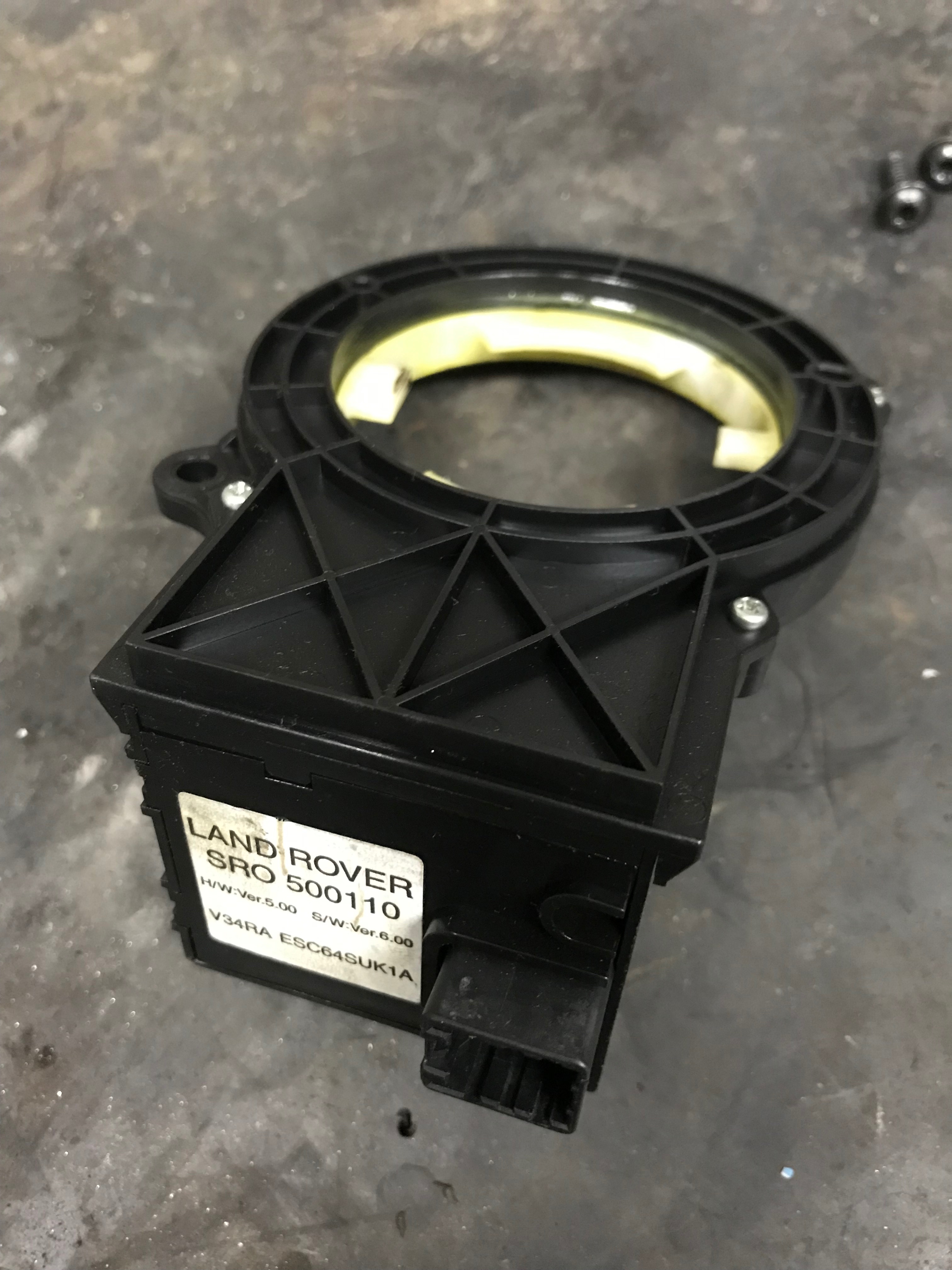

Zdravím všechny majitele LR a obracím se na všechny s prosbou. Začal mi stávkovat můj Range Rover 2008 3,6 tdv8. Rozblikala se mi přístrojová deska a po nějakém pátrání jsem se dopracoval k tomu že je mrtvý snímač úhlu natočení volantu ale aby to nebylo tak jednoduché mám tam typ který zde v ČR není běžně k dostání a jak to tak bývá jsem bez auta.
Obracím se na všechny kdo by mohli mít mání snímač typ SRO 500110.

Ahoj, podival jsi se taky pod sloupek řízení? Snímač je uchycen třemi šrouby, u mně se prostě vyšroubovaly a snímač se volně točil.

Skipper píše: 01 pro 2022 11:43 Ahoj, podival jsi se taky pod sloupek řízení? Snímač je uchycen třemi šrouby, u mně se prostě vyšroubovaly a snímač se volně točil.
Ahoj, děkuji za typ ale podle diagnostiky nedává žádné hodnoty a když jsem sloupek vyndal tak šrouby držely. Rok to je 2008

Vetsinou staci prehrat sw a udelat kalibraci. Kdyz odejde uplne tak je padla komunikace na canu.
