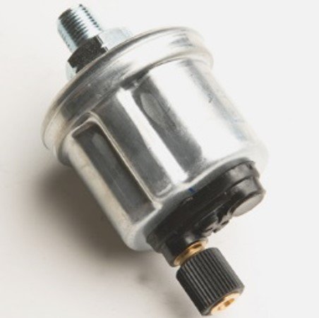

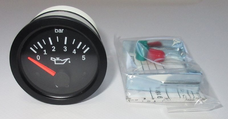

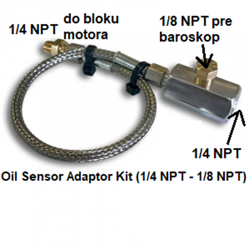

Dorobil som do D4 3.0 188kW.
Komponenty:
-Oil Sensor Adaptor Kit (1/4 NPT - 1/8 NPT) (SARK1/4NPT) (https://www.rspec.co.uk/product-page/r- ... pt-1-8-npt)
-baroskop VDO 360-081-029-004C, 0-5bar, 1/8-27NPTF
-merák VDO 350010014k (archaicku ziarovku na podsvietenie stupnice som nahradil bielou LED s prudovym zdrojom-pre konstantny jas LED)
-plastovy drziak meráka UNI na A stĺpik
merák 0-5bar, VDO 350010014k
snímač tlaku oleja 0-5bar, VDO 360-081-029-004C
adapter pre meranie tlaku oleja
