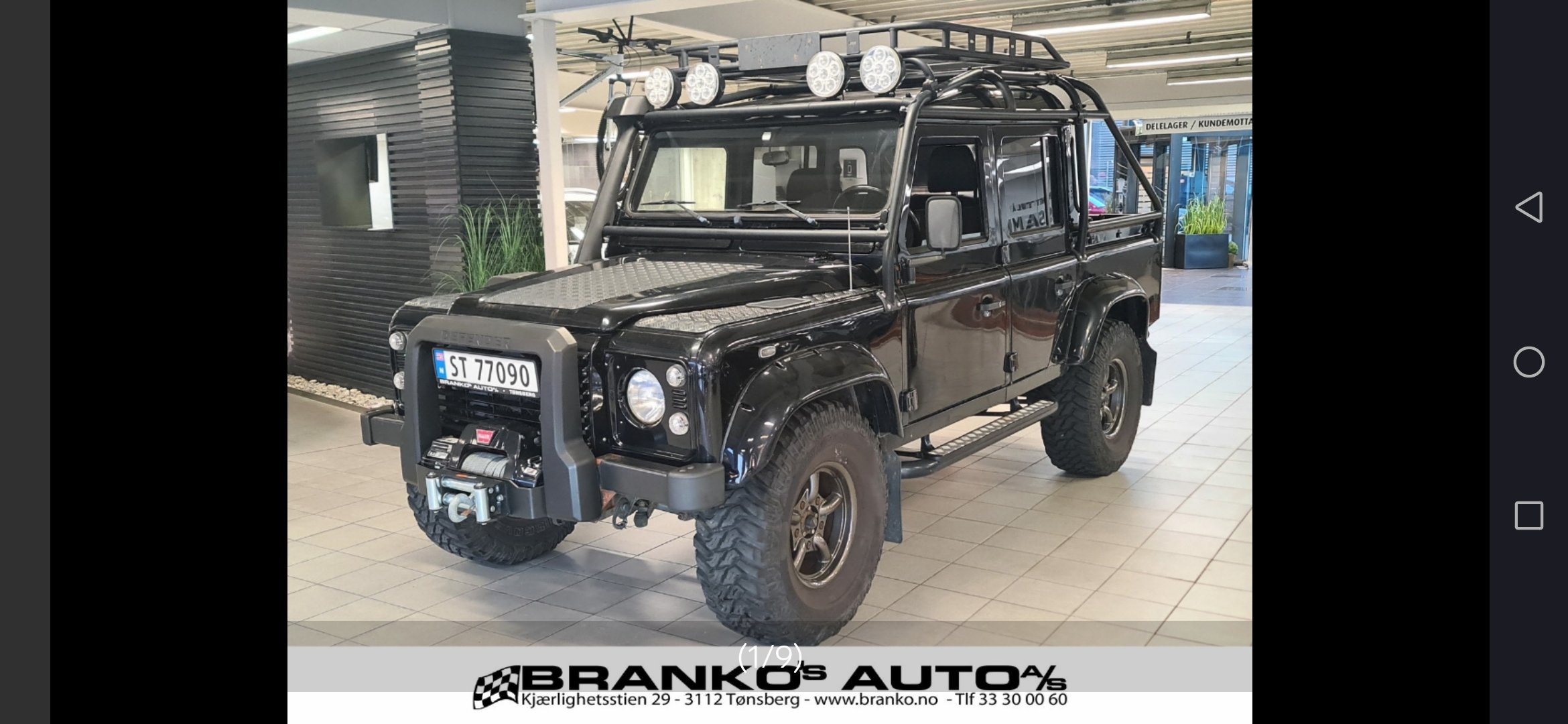

Trochu se obaval ze by sprintera mohl postupne zabit, to je hlavna vec proc chtel auto menit, a i to ze se zamiloval do toho defika... Aproppo nahram taky fotku pro polahodeni vaseho oka.
Jeste jedna vec maximalka vsade okolo je 80km/h, zadne dalnice, a urcite neplanuje jezdit nejak rychle z tim privesem, spis mu slo co si panove myslite o spolehlivosti, a hlavne zivotnosti tohohle comba, ke kterymu by ste se vy priklonili? Dekuji za vsechny navrhy a rady.

Jedna poznámka, čím větší kola a čím víc teréní, tím horší na tahání. A ty na obrázku malé nejsou.
Jinak u upraveného auta to chce prostě zkusit. A TD5ka doopravdy kouři nemusí, i když to může umět. Záleží na úpravách.
