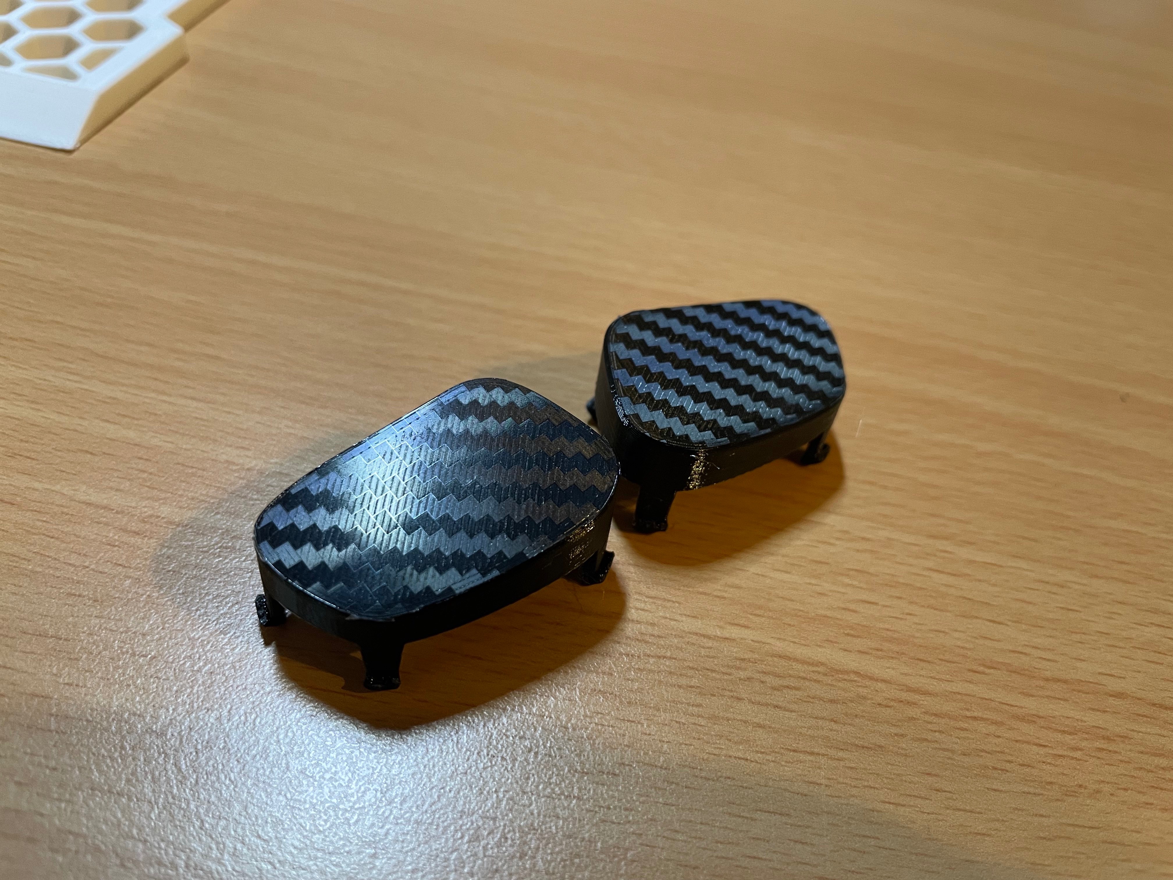

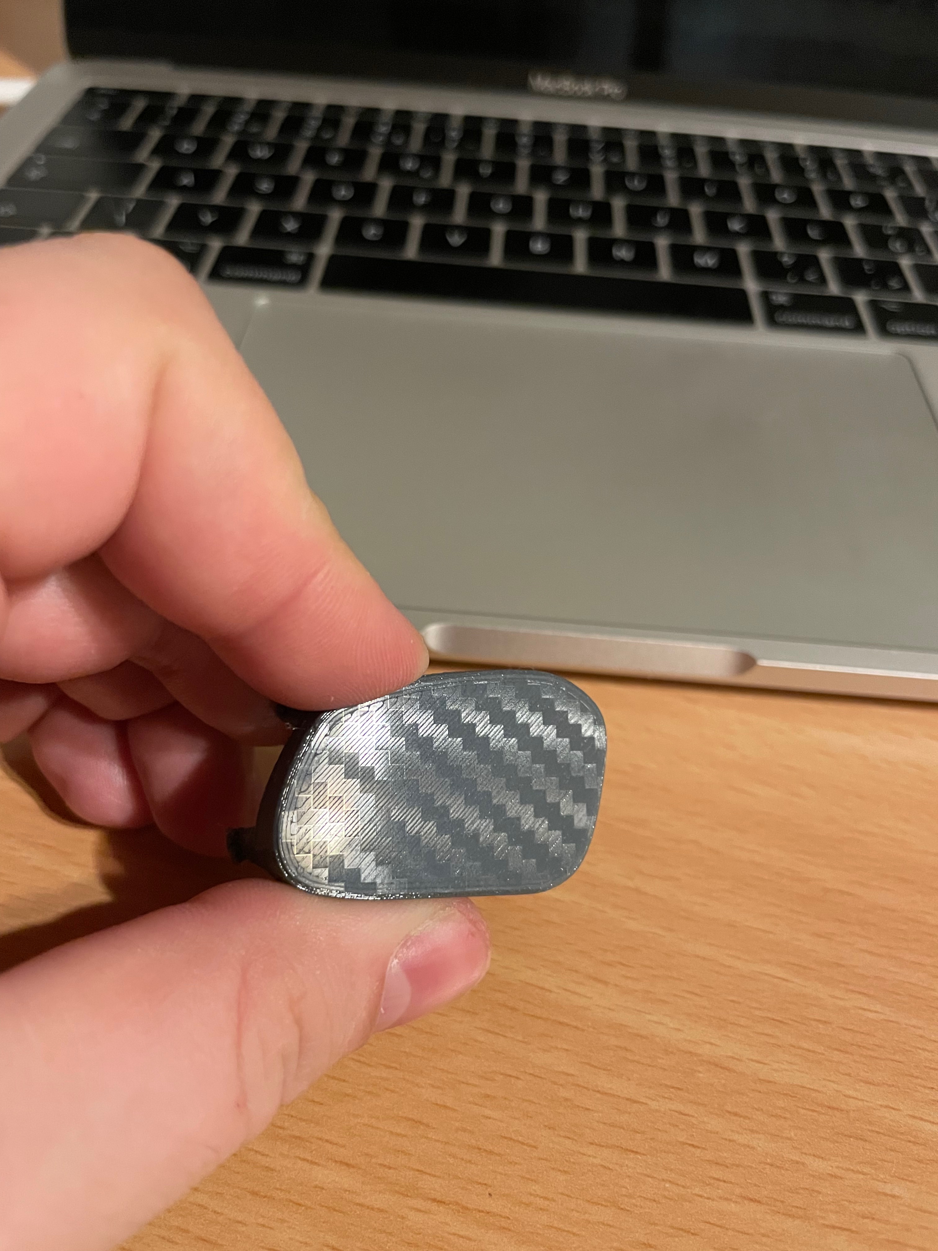

Ahoj, dělal jsem na 3d tiskárně pro známého nové krytky na klakson pro pro D2 a když jsem viděl tu radost při předání, napadlo mě, že by je možné ocenil i někdo další?

ty 3D tiskárny jsou přímo ty na foto ?
To vypadá skoro jak ze vstřikolisu :D

Tohle jsem sosnul z netu po tom, co mi původní výtvor týpek sebral se slzama štěstí v očích. Teď jsem dal tisknout ještě jeden pár z šedé barvy abych mohl udělat odpoledne real fotky a bylo na nich něco vidět. Cenu zatím netuším, ale budou to drobáky.

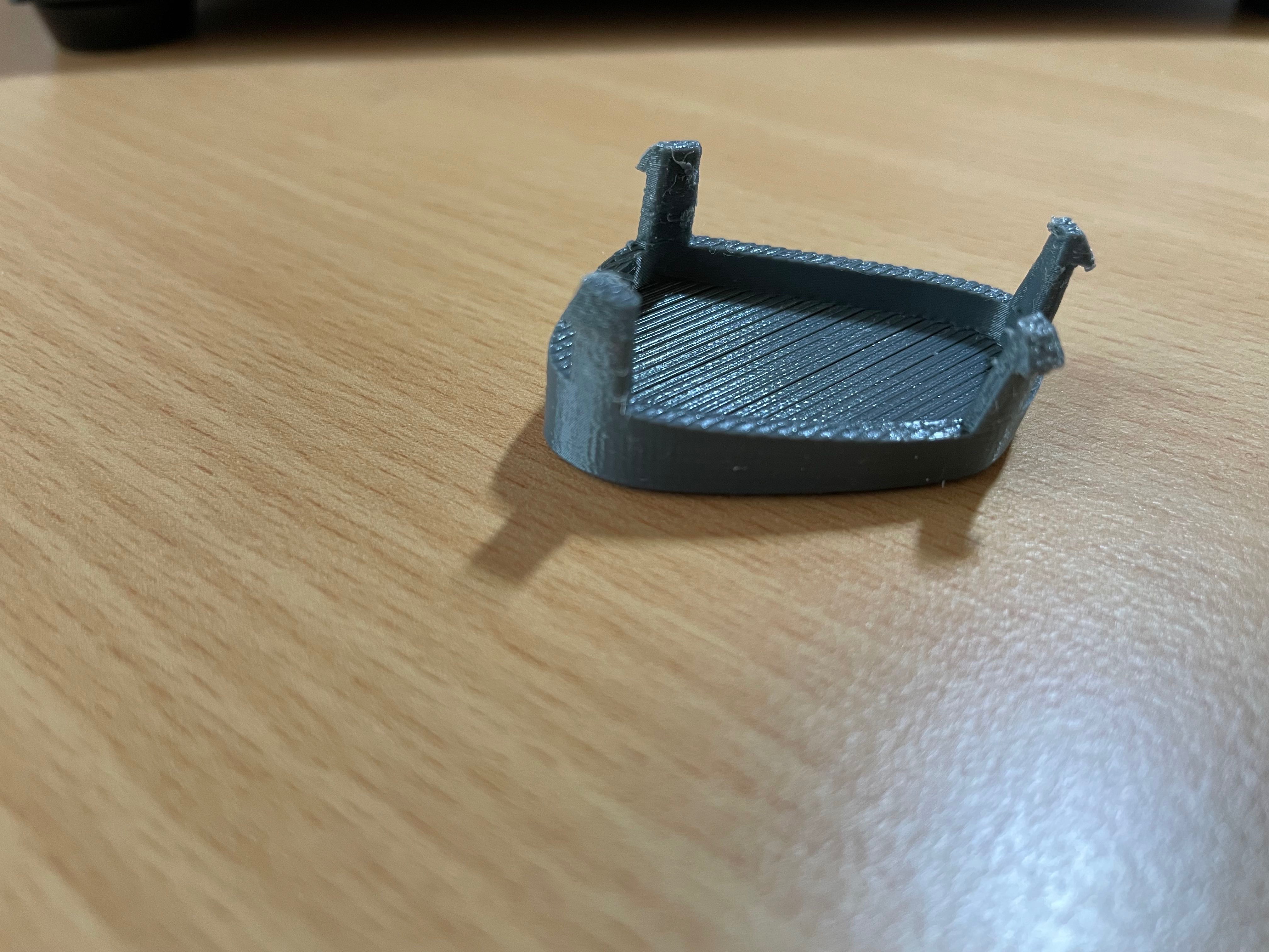

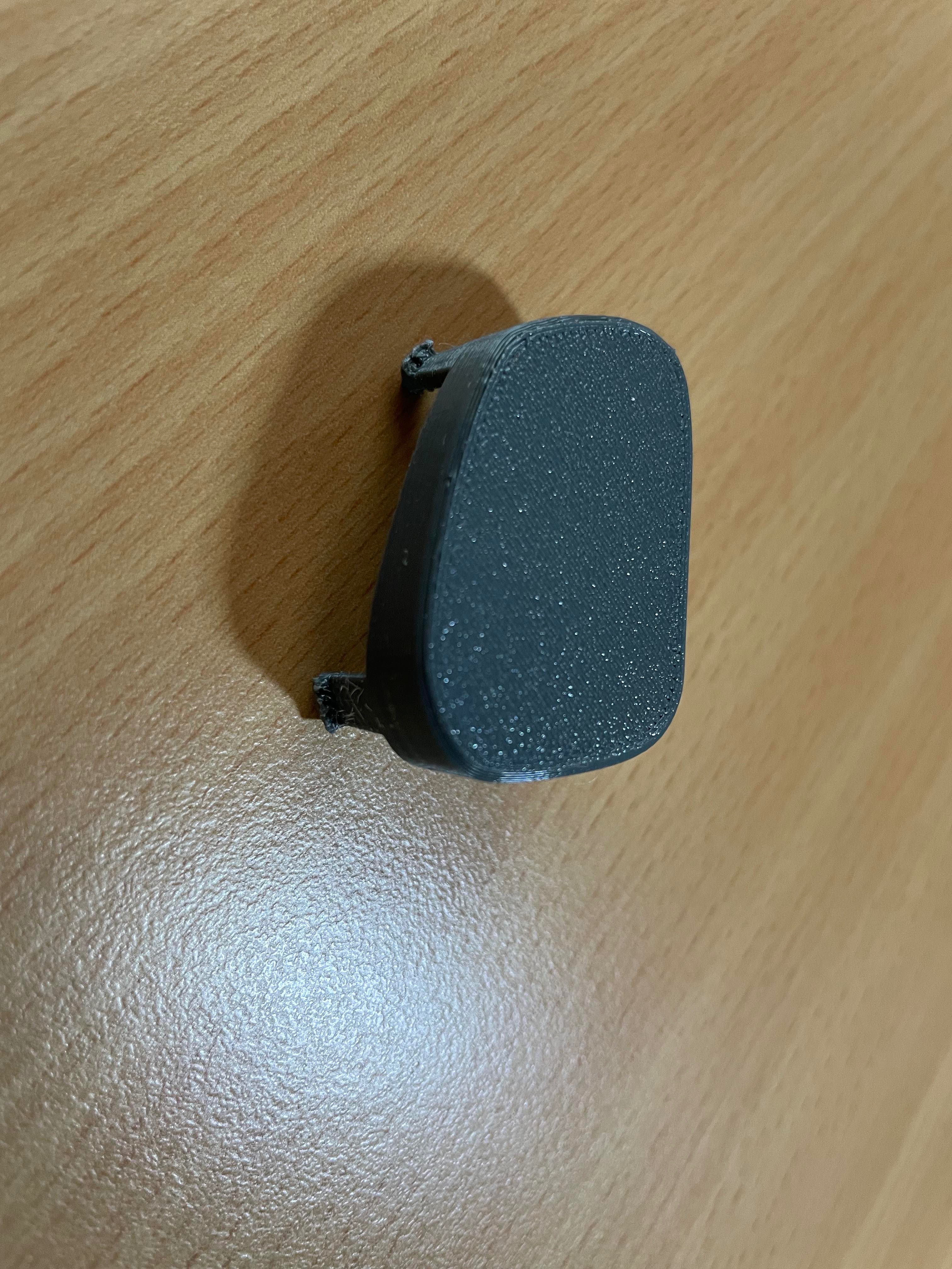

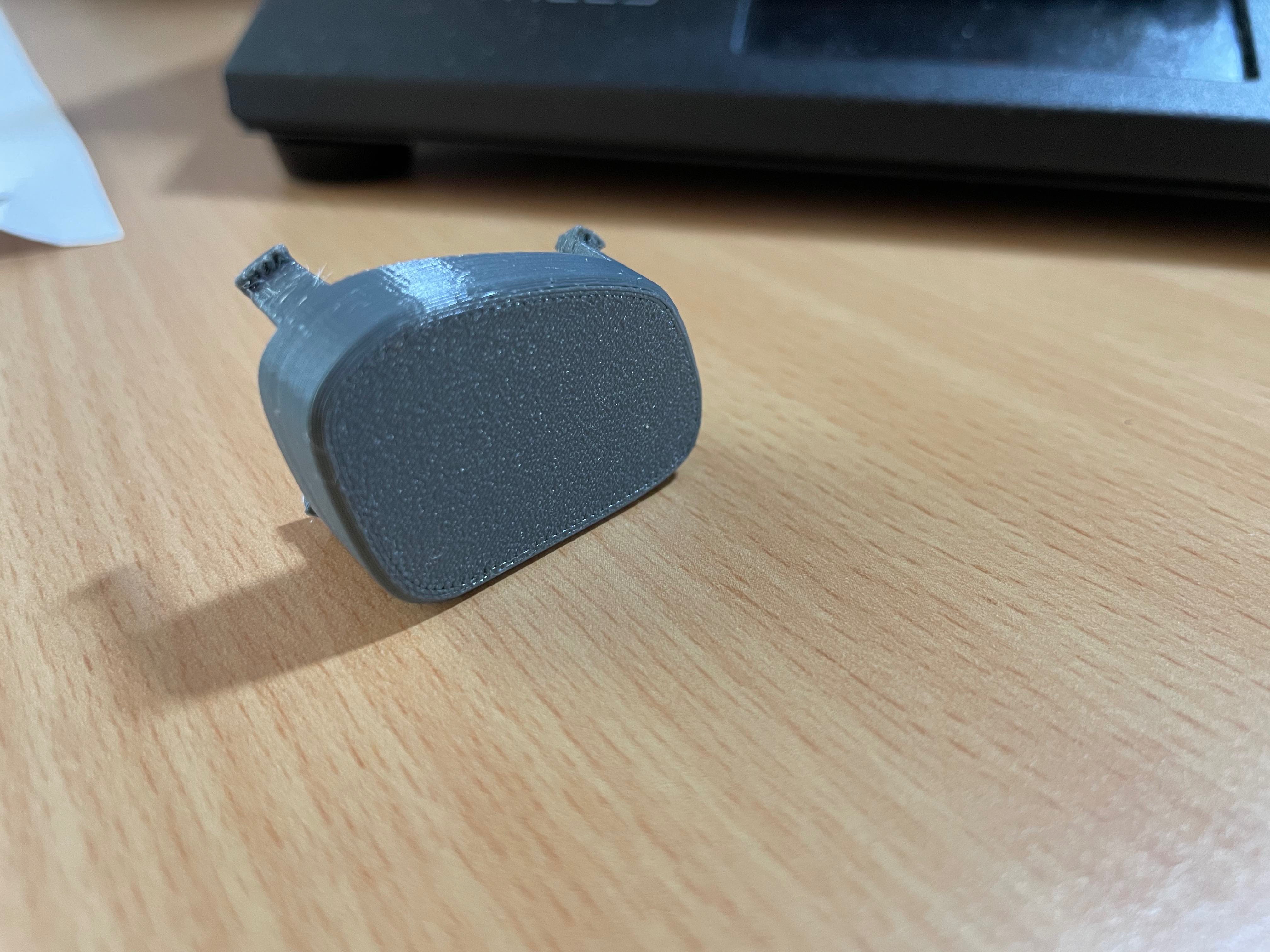

Ještě to má rezervy k odladění kvality na ty packy, které to drží ve volantu, ale pokud o to bude zájem tak se s tím dá pohrát. Pokud by někdo na pár dnů půjčil volant, dala by se udělat i zdrsněná struktura na boční strany.
A i “carbon style” asi půjde

Vypadá to dobře, ty boční zobáčky jsou zásadní. Volant bych ti klidně půjčil, ale mám ho v Olomouci, což je trošku z ruky. Mám i nedolámaná tlačítka, takže by to bylo podle čeho oměřit.

No, ale todle vypadá pěkně. Strukturku máš pěknou.

Je to tištěno pomalu, aby se to pořádně spojilo a pevnost těch pacek byla co nejlepší. Prece jen tam moc materiálu narvat nejde.

90% jedeme PETG, tohle je taky. PLA nic nevydrží a s ABS je sraní, smrad a odolnost skoro stejná jako PETG. Úplně top by byla ASA, ale nevím jestli jí to potřebuje. Ten materiál sice hodně lidí pomlouvá, protože se s tím občas blbě tiskne, ale přitom co vydrží je super, a nejen na "pracovní" věci :grin: :grin: :grin:
