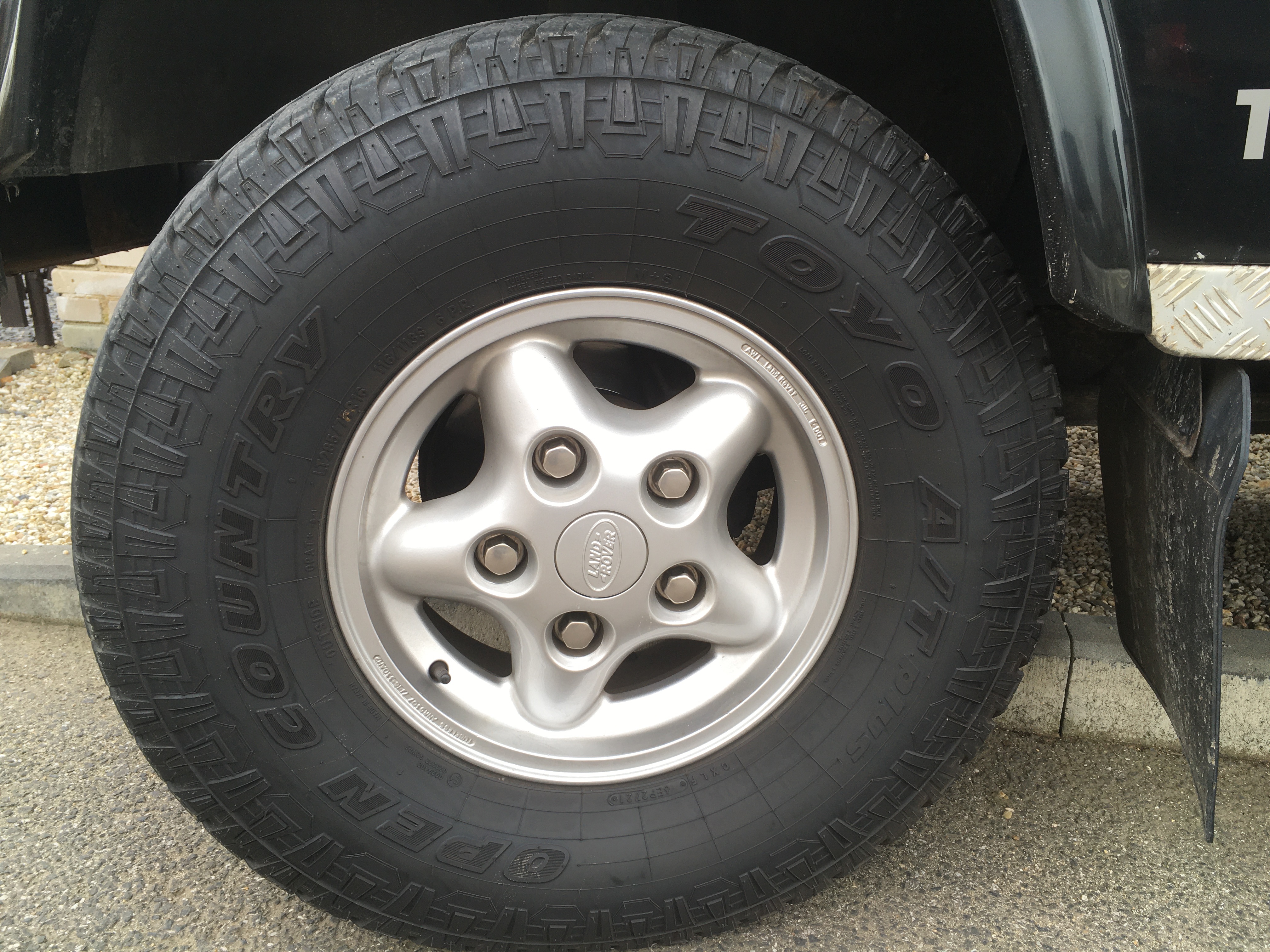

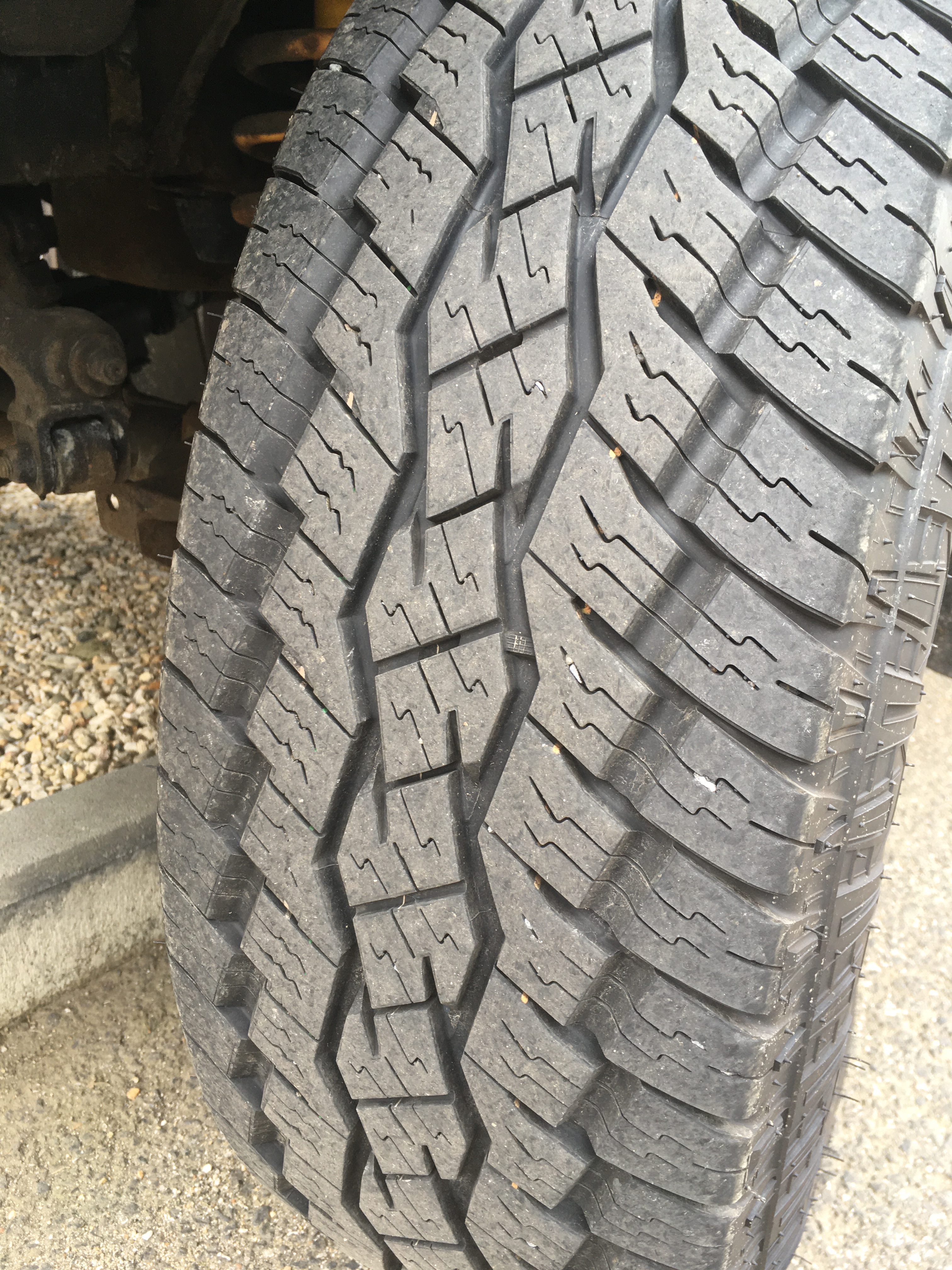

Na Defika jsem po x letech celorocniho jezdeni na MTckach (v zime horor) dal Toyo A/T plus Open Country M+S v rozmeru 285/75/16. Letosni zima probehla bez vetsich problemu, teda vlastne bez problemu
guma dobre vedla, dobre se da odhadnout co se deje, hluk oproti MT na nule
a celkove mnohem lepsi pocit z jizdy
Přesné označení pneu:
mají tedy pouze označení M+S (nemají vločku !!!) takže zimní použití asi nelze uplatnit úplně všude - hlavně v zahraničí)
Pro info: Značení zimních pneumatik
https://www.pneumatiky.cz/znaceni-zimni-pneumatiky-t4
Ačkoliv se v ČR považují za zímní pneu ty s označením M+S (z anglického mud and snow), směs dezénu nevyhovuje bezpečnostním standardům zimních pneumatik s alpským symbolem sněhové vločky 3PMSF (Three-Peak Mountain Snowflake). Ty jsou vyrobeny pro extrémně nízké teploty a zajišťují minimálně o 25 % lepší trakci na sněhu i ledu.
Od 1. ledna 2018 platí v Německu povinné označení zimních pneu na bočnici symbolem 3PMSF znázorňující sněhovou vločku na pozadí horského štítu. Symbol M+S bohužel často najdete i na terénních pneumatikách, které ale neobstojí v teplotách pod 7 °C. Směs pneu s označením M+S navíc nesplňuje vysoké bezpečnostní standardy jako pneu s 3PMSF.

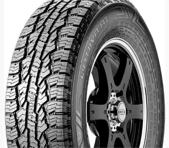

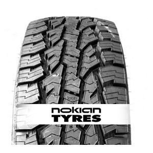

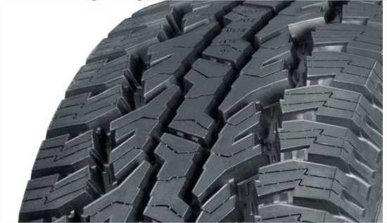

Nejsou na tvém seznamu, ale za zmínku bych řekl, že stojí.
Tak já mám teď od minulého léta a tuto zimu NOKIAN ROTIVA AT a musím říct,že spokojenost. Při běžném ježdění jsou hezky tiché a v zimě taky krásně fungovali. Polňačky šotoliny o.k. a na blátě asi jako každá AT - chce to s rozumem. Jen si myslím, že budou rychleji ubývat - rozhodně nenajedou jako BFG. Ale za mě spokojenost.

Ahoj, díky za info. Měl jsem je poslední 2 roky na D3 - sice staršího data výroby - ale byly super. Hned bych je koupil jako nové - bohužel se nedělají v rozměru, který nyní potřebuji... a ani v "podobném"...DjALF píše: 24 bře 2023 11:25 Nejsou na tvém seznamu, ale za zmínku bych řekl, že stojí.

Ty Nokiany jsem měl taky, hrozná spokojenost, Najeli na mém Classicovi od nova skoro 80tis km, na podzim už ale na nich nebylo 4mm, takže jsem hledal nové. Nokiany jsou docela tvrdé a vyrábí se v Rusku. Proto jsem na podzim upřednostnil Pirelli Scorpion AT. Hned jsem zjistil jak to funguje, když Fin a Ital vymýšlí celoroční pneumatiku. Fin přemýšlí, co může udělat, aby guma byla co nejlepší v zimě a ještě fungovala v terénu. Ital akorát na bok nakreslí vzorek, aby vypadali drsně a k tomu symbol 3 kopců, protože reprezentuje přece Dolomity, a ty jsou italské, tudiž si ten symbol může nakreslit na co chce... No prostě se s nimi musí o dost opatrněji než s Nokiany.
