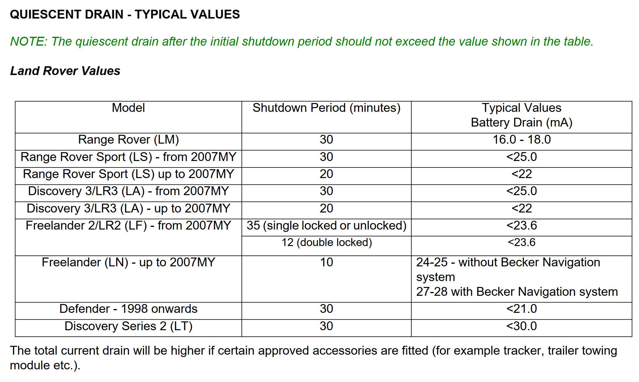

Čím jsi to měřil ? Klešťákem nebo ampérmetrem zapojeným v obvodu ?
Podle LR tabulky by se mělo měřit po 20, resp. 30 minutách - odběr pod 25mA

25mA je 0,025A ne 0,25A. Odběr 0,25A normálně umrtví i novou baterku za 3 dny.
